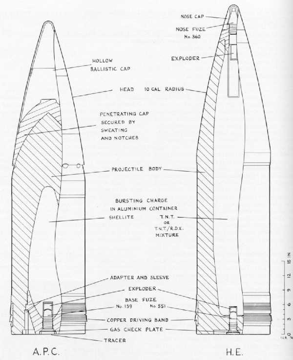

荷兰无畏舰设计就对这个问题进行过说明,这个问题很好解释,那就是设计时的交战距离
主装甲带并不是用来防御穿甲弹(因为防不住),而是用来抵御大装药的半穿甲弹(CPC)
发表于 2012-5-18 21:06 | 显示全部楼层
主装甲带不防御穿甲弹还是首次听说,你要是说战巡主装甲带防御能力是对装甲巡洋舰主炮威力而设计还可以说的过去。当年也就只有被帽穿甲弹APC和穿甲弹AP。高爆弹榴弹,半穿甲弹希望阁下讲解下结构
 楼主| 发表于 2012-5-19 04:35 | 显示全部楼层
沼泽 发表于 2012-5-18 14:06
主装甲带不防御穿甲弹还是首次听说,你要是说战巡主装甲带防御能力是对装甲巡洋舰主炮威力而设计还可以说的过去。当年也就只有被帽穿甲弹APC和穿甲弹AP。高爆弹榴弹,半穿甲弹希望阁下讲解下结构 ...
在被帽时代,被帽穿甲弹已经完全替代旧式穿甲弹,穿甲弹就是特指被帽穿甲弹,这两者不是可以并存的!!!
舰炮用的通常弹都具有一定的彻甲能力,凡是使用弹底延时引信的榴弹都可被认为是半穿甲弹(通常弹),使用弹头瞬爆引信的才是正宗HE
至于半穿甲弹和穿甲弹的区别,无非就是炸药体积和金属体积的比例问题
战舰做战斗出海,一般带的无非就是穿甲弹(攻击硬目标)和半穿甲弹(攻击其他目标)
英国12吋炮弹种:穿甲弹、半穿甲弹(被帽通常弹)、高爆弹
毛子12吋L52炮弹种:穿甲弹、半穿甲弹、高爆弹
德棍12吋L50炮弹种:穿甲弹,半穿甲弹

发表于 2012-5-19 14:19 | 显示全部楼层
STG44突击步枪 发表于 2012-5-19 04:35
在被帽时代,被帽穿甲弹已经完全替代旧式穿甲弹,穿甲弹就是特指被帽穿甲弹,这两者不是可以并存的!!! ...
HE L3,8 base fuze - 915 lbs. (415 kg) 德国直接算HE里面了还是榴弹
 楼主| 发表于 2012-5-19 15:36 | 显示全部楼层
不管名称如何,其实质就是SAP
发表于 2012-5-19 18:23 | 显示全部楼层
STG44突击步枪 发表于 2012-5-19 15:36
不管名称如何,其实质就是SAP
这个算什么该是英国的么吧
