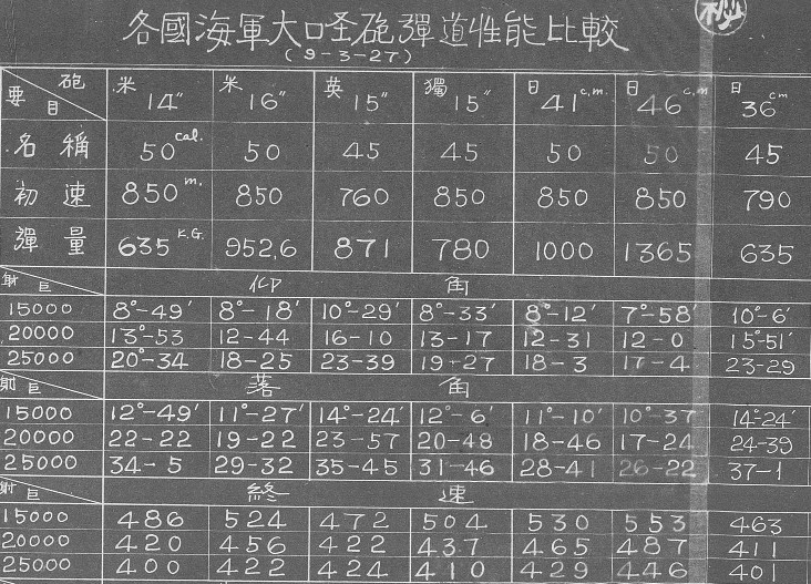

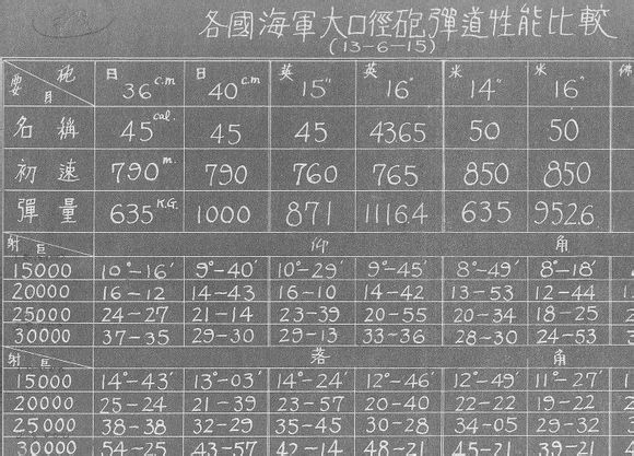

朋友,我看你还算是个明事理的人,我在论坛里找到两张其他网友贴的图,拿来贴给你看吧。至于那个动感炮神,我懒得搭理他,他就是个满嘴跑火车,被打了脸还要充胖子的那种滚刀肉。
这张表是1915年6月13日的,里面的美英火炮的数据不一定准确,但日本火炮的数据我认为是准确的,里面写的很明白,这个时期14寸炮的弹重是635kg,初速是790m/s,跟我之前估计的差不多。
1915年,这就是一战时期的炮弹,可能就是NavWeaps上说的3式穿甲弹。
这张表是1927年3月9日的,里面的美英德火炮的数据不一定准确,但日本火炮的数据我认为是准确的,里面写的很明白,这个时期14寸炮的弹重还是635kg,初速还是790m/。
1927年,这就是间战时期的炮弹,可能就是NavWeaps上说的5式穿甲弹(88式穿甲弹是1928年出现的)。

而根据91楼那个表(出处是东京大学平贺让资料库),日本14/45炮发射635kg弹时的初速是790m/s。
两者弹重相同,后者初速更高,炮口动能更大,任何明眼人都能看出,后者性能更好。
