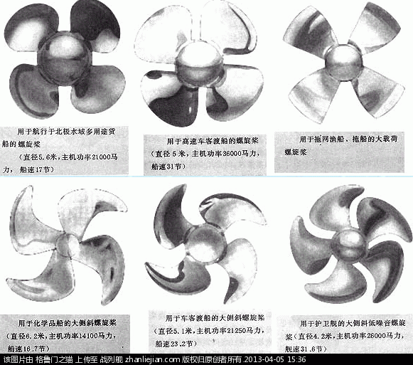

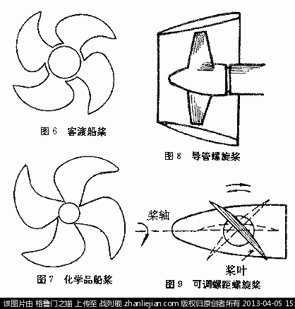

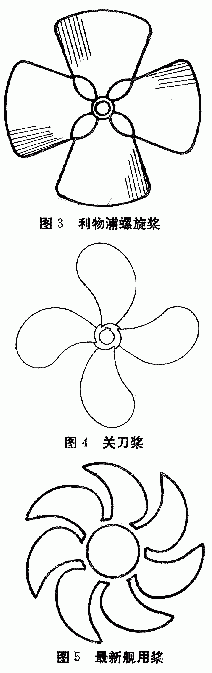

 楼主| 发表于 2013-4-5 15:40 | 显示全部楼层
既然有坛友上传了图片,我也来几张
 楼主| 发表于 2013-4-5 15:41 | 显示全部楼层
