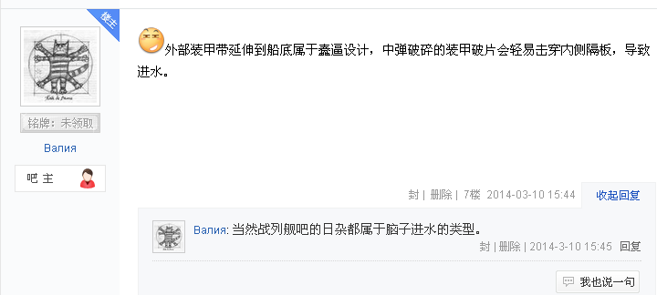

发表于 2014-3-11 22:36 | 显示全部楼层
我反对你的观点,但我誓死捍卫你说话的权利
十三年服役纪念章杰出服役十字勋章全球架空纪念章旗手
发表于 2014-3-11 22:53 | 显示全部楼层
这充分说明了延伸到舰底是有重大意义的
