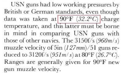

美国
发射药温度为32.2度

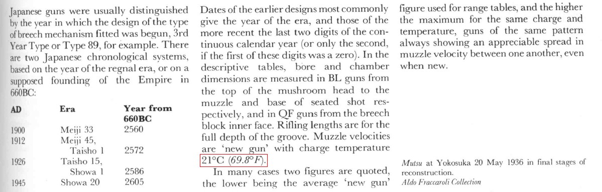

日本
发射药温度为21度

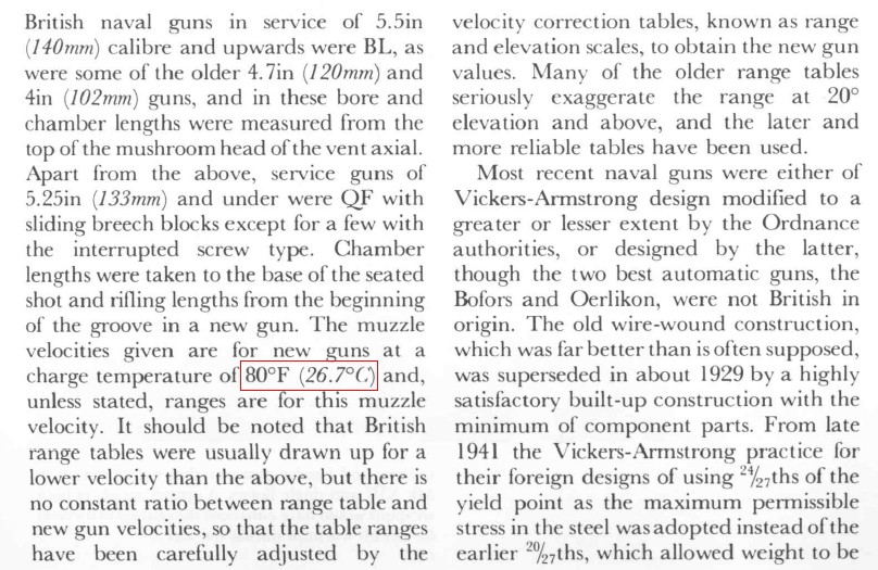

英国
发射药温度为26.7度

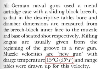

德国
发射药温度为15度

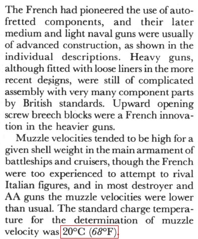

法国
发射药温度为20度

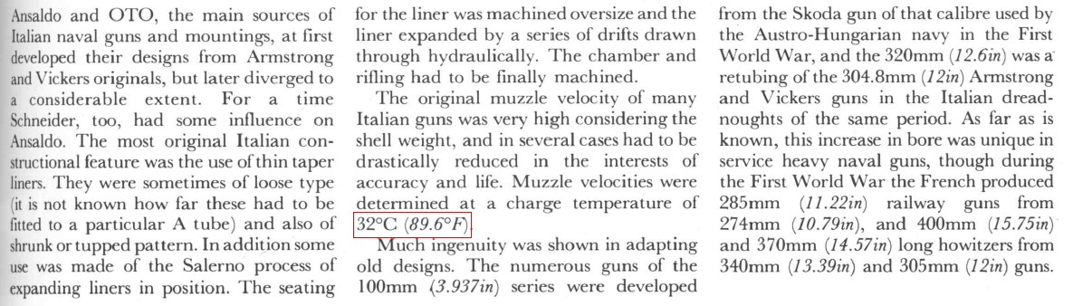

意大利
发射药温度为32度
