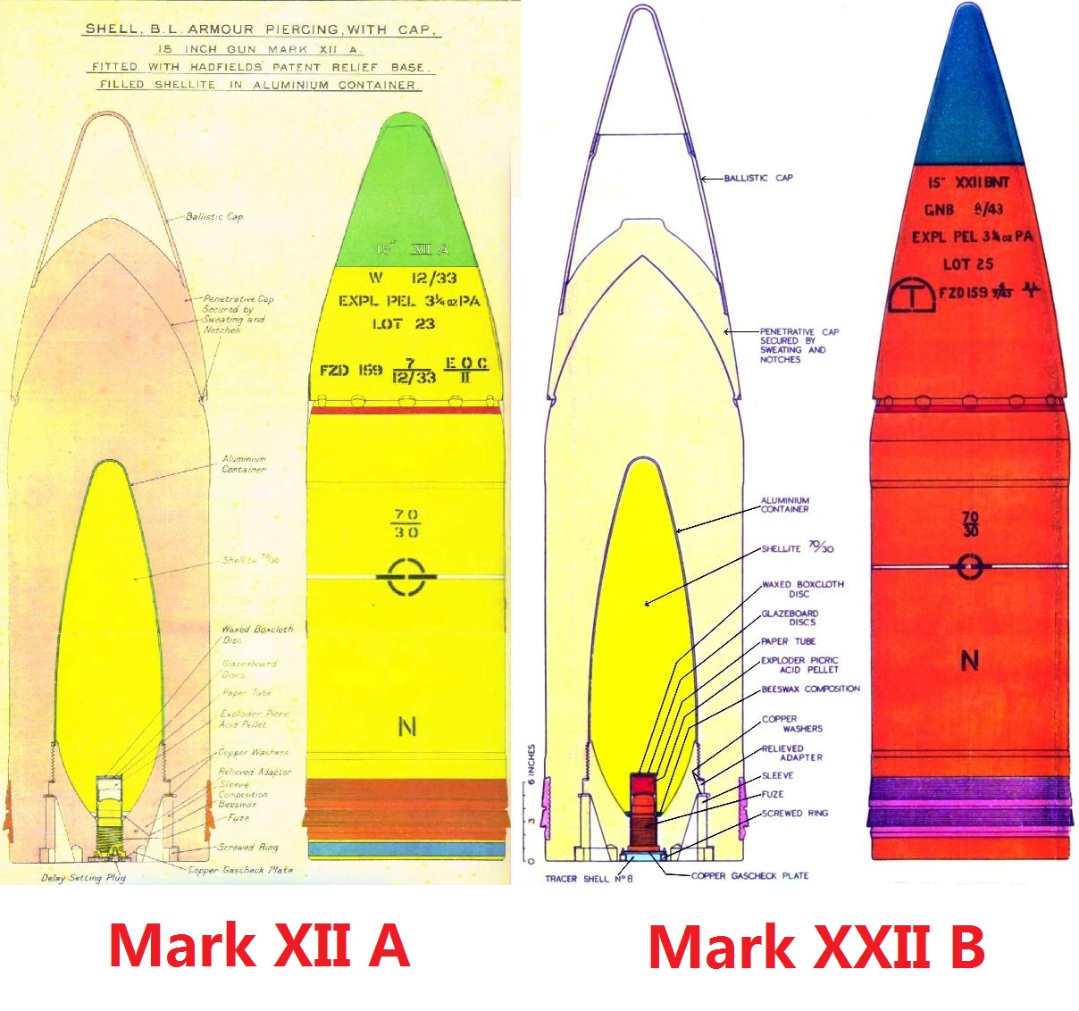

1)光改变形状能不能提升性能不好说。如果直接换新被帽,应该可以提升性能。反贼44在3楼发的那张图,中间的那个炮弹就是给Mark I A型换了新的被帽,目的显然就是提升其穿甲性能。
2)英国炮弹的被帽形状是个很复杂的问题,不同时期、不同制造商造出来的炮弹,其被帽形状等细节完全有可能存在一些差异。
例如这两种炮弹,左侧是15英寸Mark XII A型被帽穿甲弹,右侧是15英寸Mark XXII B型被帽穿甲弹,其被帽造型就存在一些差异。
至于这种形状上的差异到底能带来怎样的性能变化,这个不好说,如果未来能找到相关的档案,那我再来解读吧。
