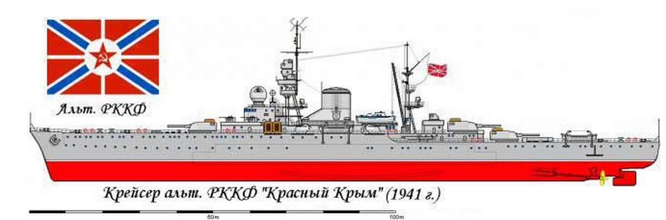

发表于 2014-3-14 08:27 | 显示全部楼层
彼岸花火~ 发表于 2014-3-13 17:35
这是苏联大舰队计划中的一级,不知道是不是真的
红色克里米亚级轻巡洋舰
标准排水量:8100吨
毛子已经有180和203mm的主炮,为什么还要搞出个190mm口径啊?
发表于 2014-3-14 08:28 | 显示全部楼层
彼岸花火~ 发表于 2014-3-14 01:29
一般来说军备竞赛就是要你强我更强的延续下去一直达到互毁的终极平衡才可能停止。不签条约谁都达不到省钱 ...
图确实挂了,百度内部交流。。。
发表于 2014-3-14 09:01 | 显示全部楼层
红色克里米亚级轻巡洋舰
标准排水量:8100吨
对,应该就是这个
红色海军的舰炮口径总是搞特殊化
发表于 2014-3-14 12:56 | 显示全部楼层
180毫米的巡洋舰有意思吗?高不成低不就的
发表于 2014-3-14 14:47 | 显示全部楼层
jlsrc 发表于 2014-3-14 08:28
图确实挂了,百度内部交流。。。
那就再发一次,还不行就去这里看吧http://tieba.baidu.com/p/263548607
发表于 2014-3-14 16:18 | 显示全部楼层
这次有图了。
我也赞成搞180主炮巡洋舰的。
不过貌似大神们都是持否定立场。

发表于 2014-3-15 19:29 | 显示全部楼层
我喜欢这个前一后二的布局。
个人意见:三炮塔的袭击舰和巡洋舰都应该这样布置。
