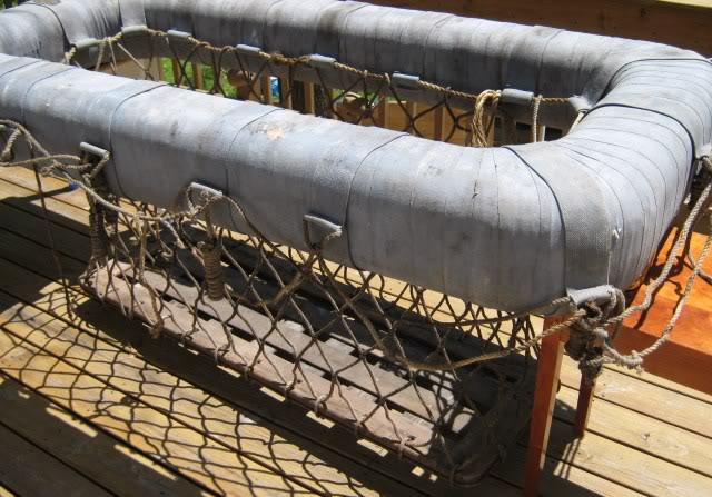

 楼主| 发表于 2014-8-23 14:18 | 显示全部楼层
LeSoleil 发表于 2014-8-23 14:00
救生筏不分正反?这个是怎样实现的?
像这个小型的是用绳网连结外筐。
