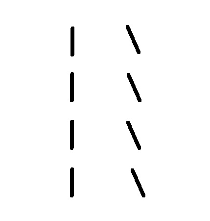

旋转炮塔使得战舰不再需要保持首尾相接就能发扬主要火力。
战列线的定义是首尾相接航向相同的单纵队。
左图是战列线,右图不是

谢谢西洋,清楚了。

在日本海军的教范中,左侧这种首尾衔接的队形名为“单纵阵”;右侧这种每一艘列舰均在前一艘导舰侧后方占位的队形叫做“平梯阵”,是介于“单纵阵”和“单横阵”之间的一种中间阵型。在“平梯阵”中,各舰的航向也是相同的,但它们的航线并不重合(也就是没有像西洋说的首尾相接)。
在近现代海战中,即使驱逐舰也常常排成标准的单纵阵(也就是书面定义上的战列线)接敌,但它们显然不能被称为“战列舰”。所以,近现代海战战术的发展已经使“战列舰”一词的含义发生了变化。广义上讲,“战列舰”可以指任何使用战列线战术的作战舰艇;而从狭义上,也就是我们BB党平常所说的现代“战列舰”的定义则应为“装备大口径主炮和足以防御自身炮火的厚重装甲,以战列线炮战为主要战术,以摧毁敌方同类型军舰并夺取制海权为主要目标的海军舰艇”。是否采用首尾衔接的“战列线”战术已经不是现代战列舰唯一的特征。
