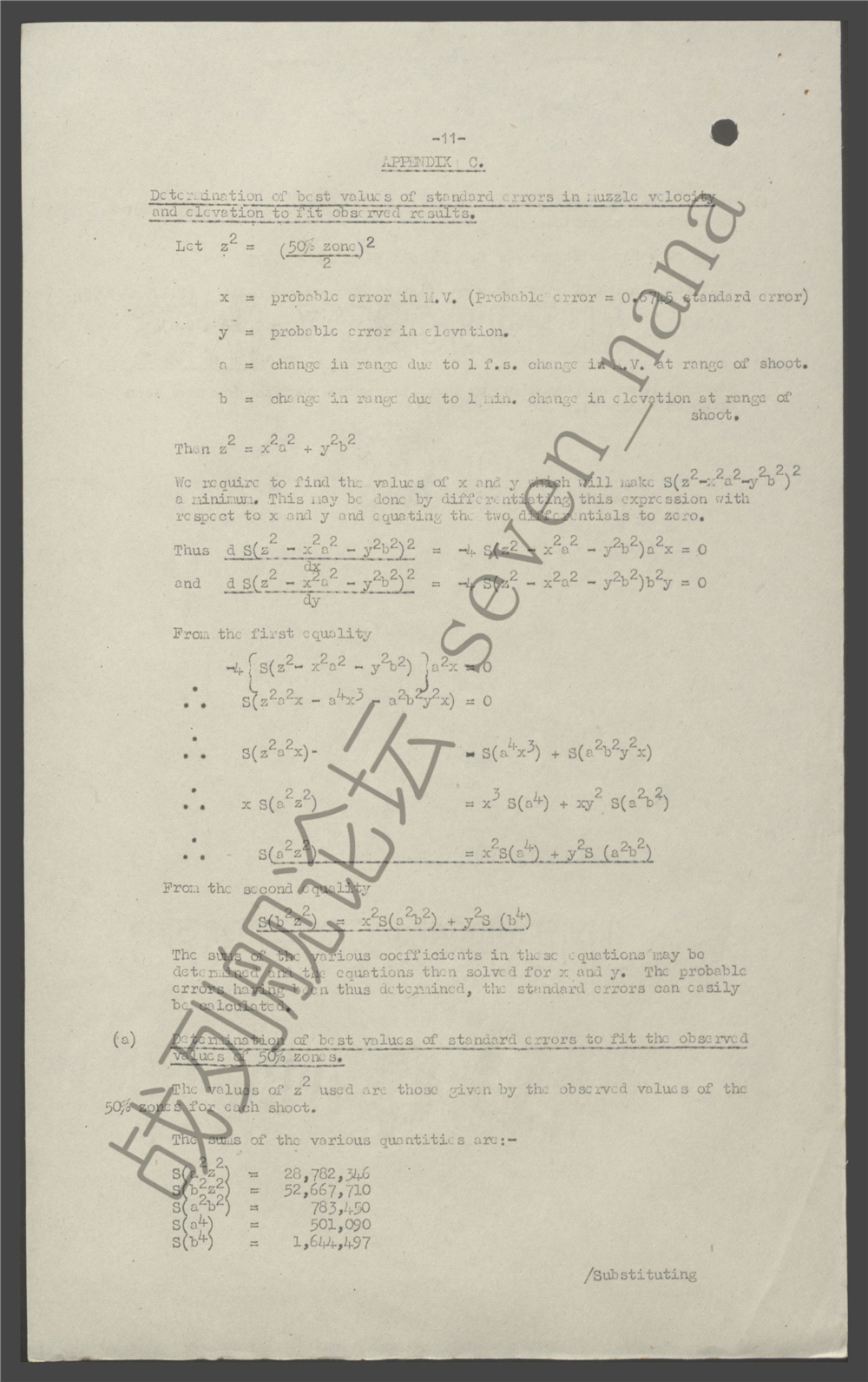

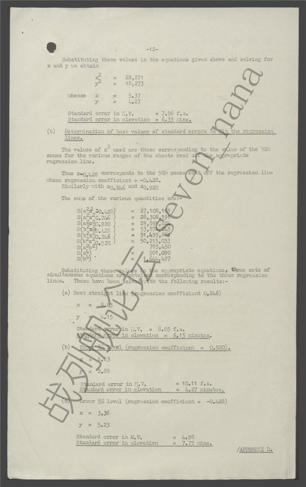

原始报告

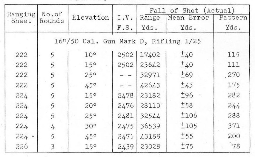

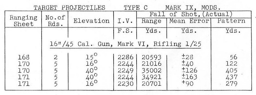

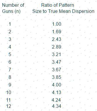

根据Bill Jurens的文章,N炮齐射下的Pattern与TMD之间的比例如下:
而在16/45和16/50的射表里的数据表
这两张表格中的Mean Error,到底是Apparent Mean Dispersion呢,还是True Mean Dispersion呢?@mathewwu 先生是否能赐教?
如果把上述两个表中的所有的5炮齐射的内容汇总,可以得到:
Mean ErrorPatternRatio
401223.05
1264053.214286
1634372.680982
902793.1
401152.875
401112.775
692703.913043
431754.069767
962822.9375
582444.206897
1062882.716981
1053713.533333
552003.636364
75781.04
Ratio的平均值是3.124939492
如果这个Mean Error是True Mean Dispersion的话,那么似乎与Bill Jurens列出的3.21存在一些出入。
如果这个Mean Error是Apparent Mean Dispersion的话,由于5炮齐射下True Mean Dispersion是Apparent Mean Dispersion的1.118倍,因此3.1249*1.118=3.4936,似乎与Bill Jurens列出的3.21存在的出入更大。

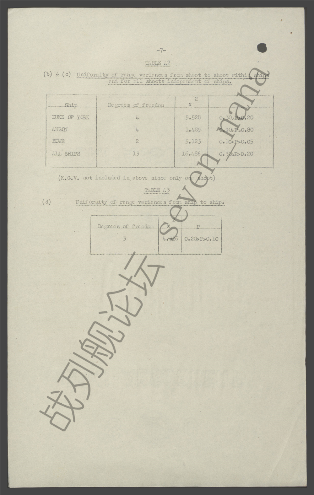

问题3:Spread与50% Zone/TMD之间的折算关系
上文英国档案中提到,10炮齐射的Mean Spread会是50% Zone的2.281倍,而5炮齐射的Mean Spread会是50% Zone的1.725倍。
而Bill Jurens在其文章里提到,50% Zone是TMD的1.692倍
对此@genie854 君也给出了算式:
因此10炮齐射的Mean Spread会是TMD的2.281*1.692=3.859倍,而5炮齐射的Mean Spread会是TMD的1.725*1.692=2.918倍。
然而这个结果与上面Bill Jurens给出的表格中Pattern与TMD之间的关系不太一致,那么究竟是英国人说的Mean Spread与美国人说的Pattern不是一个概念呢?还是两国算法存在差异导致的呢?

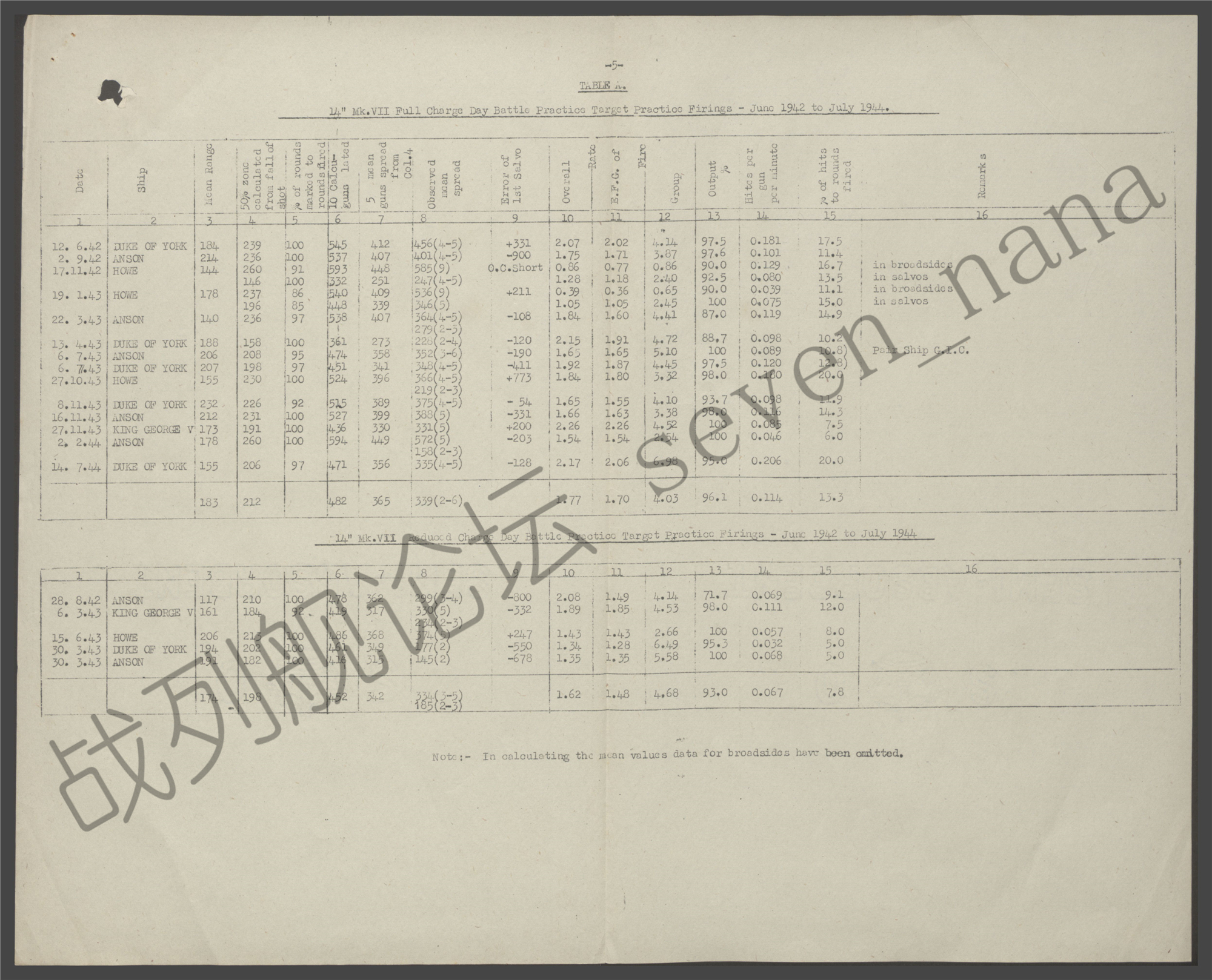

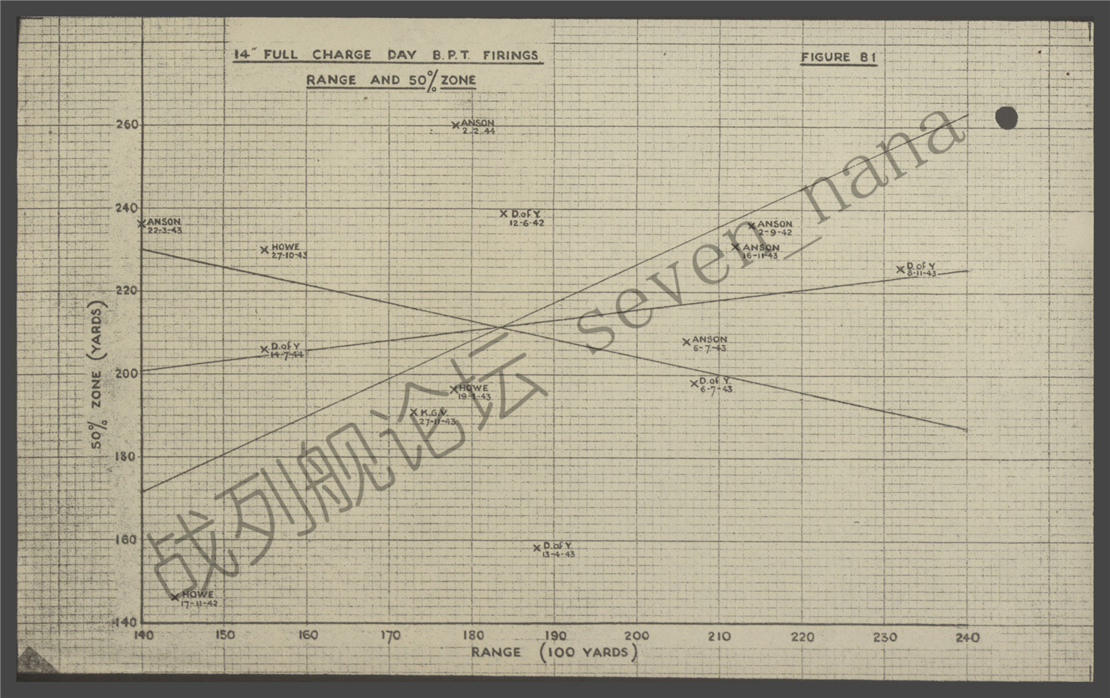

 楼主| 发表于 2016-4-10 13:26 | 显示全部楼层
一些有趣的横向对比:
1)根据炮术革命:二战快速战列舰的炮术(三:打靶案例)
1945年4月27日,新泽西号,射击距离的平均值约为21,500码,TMD=0.412%=88.6码,半数必中界=TMD*1.692=149.9码
1944年12月11日,衣阿华号,射击距离的平均值约为24,750码,TMD=0.318%=78.7码,半数必中界=TMD*1.692=133.2码
1945年3月5日,威斯康辛号,射击距离的平均值约为23,000码,TMD=0.456%=104.9码,半数必中界=TMD*1.692=177.5码
1944年5月25日,北卡罗来纳号,射击距离的平均值约为32,300码,TMD=0.290%=93.7码,半数必中界=TMD*1.692=158.5码
1945年5月29日,南达科他号,射击距离的平均值约为26,600码,TMD=0.451%=112码,半数必中界=TMD*1.692=203码
2)根据上文中的英国档案,4艘英王乔治五世级,在1942至1944年间的14次打靶训练中,射击距离的平均值为18,300码,半数必中界的平均值为212码。
3)根据德国海军的炮术数据
38cm SK C/34在几个距离上的理论上的半数必中界:
在20km距离上的单炮半数必中界为110米,该距离上的Q值=1.45,炮组半数必中界=110*1.45=159.5米
在25km距离上的单炮半数必中界为120米,该距离上的Q值=1.5,炮组半数必中界=120*1.5=180米
在30km距离上的单炮半数必中界为140米,该距离上的Q值=1.6,炮组半数必中界=140*1.6=224米
似乎颠覆了一直以来流传的“美国战列舰射击精准度较差”的观点?
美国快速BB在训练中打出的表现,似乎不仅高于英国新式BB的训练表现,且即便与德国38cm炮的理论值相比也丝毫不逊色?
 楼主| 发表于 2016-4-10 13:34 | 显示全部楼层
全装药射击与减装药射击的差异:
上文英国档案中的最后一页上,除了14次全装药射击的情况外,还记载了5次减装药射击的情况
14次全装药打靶训练,射击距离的平均值为18,300码,半数必中界的平均值为212码,10炮齐射Spread的平均值为482码,5炮齐射Spread的平均值为365码。
5次减装药打靶训练,射击距离的平均值为17,400码,半数必中界的平均值为198码,10炮齐射Spread的平均值为452码,5炮齐射Spread的平均值为342码。
似乎减装药射击并不会对射弹散布情况造成什么影响?
当然了,减装药射击会导致危险界和命中界变小,这是毫无疑问的。

 楼主| 发表于 2016-4-10 16:01 | 显示全部楼层
mathewwu 发表于 2016-4-10 15:29
老实话,统计概率什么的我外行得根本不能开口, 但乱翻书有时也会碰到一点资料,不知这份换算表有没有用 ...
Apparent Mean Dispersion与True Mean Dispersion的换算我是知道的,在看Naval Ordnance and Gunnery Volume 2 Fire Control时看到过,只是不清楚射表里的Mean Error是指的什么。

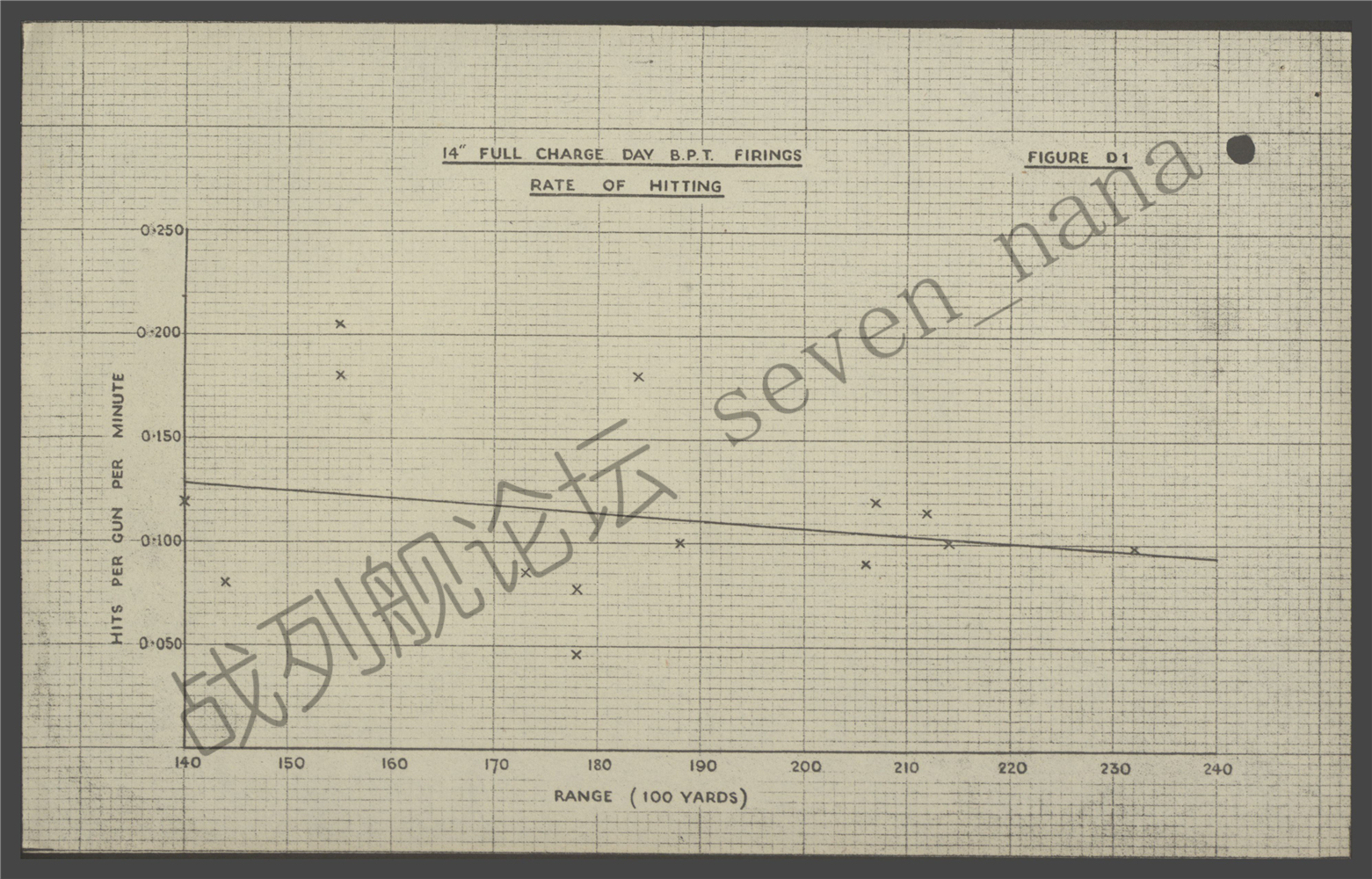

关于命中率或者Hit Per Gun Per Minute的计算:
英国人的计算方式(上文第二页中有记录):按照平均宽度71英尺、平均干舷25英尺的战列舰目标在60度航向角下的状态来计算危险界。
美国人的计算方式,出处:炮术革命:二战快速战列舰的炮术 (二:炮术演练)
德国人的计算方式,出处:德国海军的炮术数据:按照宽30米、高10米的战列舰目标来计算危险界。
各国计算中的目标大小本就不一致,美国人和德国人好歹是按平行航线计算的,英国人更是弄了个60度航向角,这就完全没法横向比较了。
我不禁想到黛治夫的“日本军舰命中率是美国3倍”的著名论断,这里面大概也逃不脱计算标准不一致导致的问题吧。
发表于 2016-4-10 17:24 | 显示全部楼层
seven_nana 发表于 2016-4-10 16:01
Apparent Mean Dispersion与True Mean Dispersion的换算我是知道的,在看Naval Ordnance and Gunner ...
根据教范18A章,我认为这个Mean Error应该就是Error of the Mean Point of Impact,即平均弹着点与瞄准点(目标)之间的算术平均误差(本表为记录试射弹着的距离误差),只是这个值不是正数就是负数,即不是超过目标就是不及目标,不知为何这张射表附件为何列出" ± "(正负)这个符号。

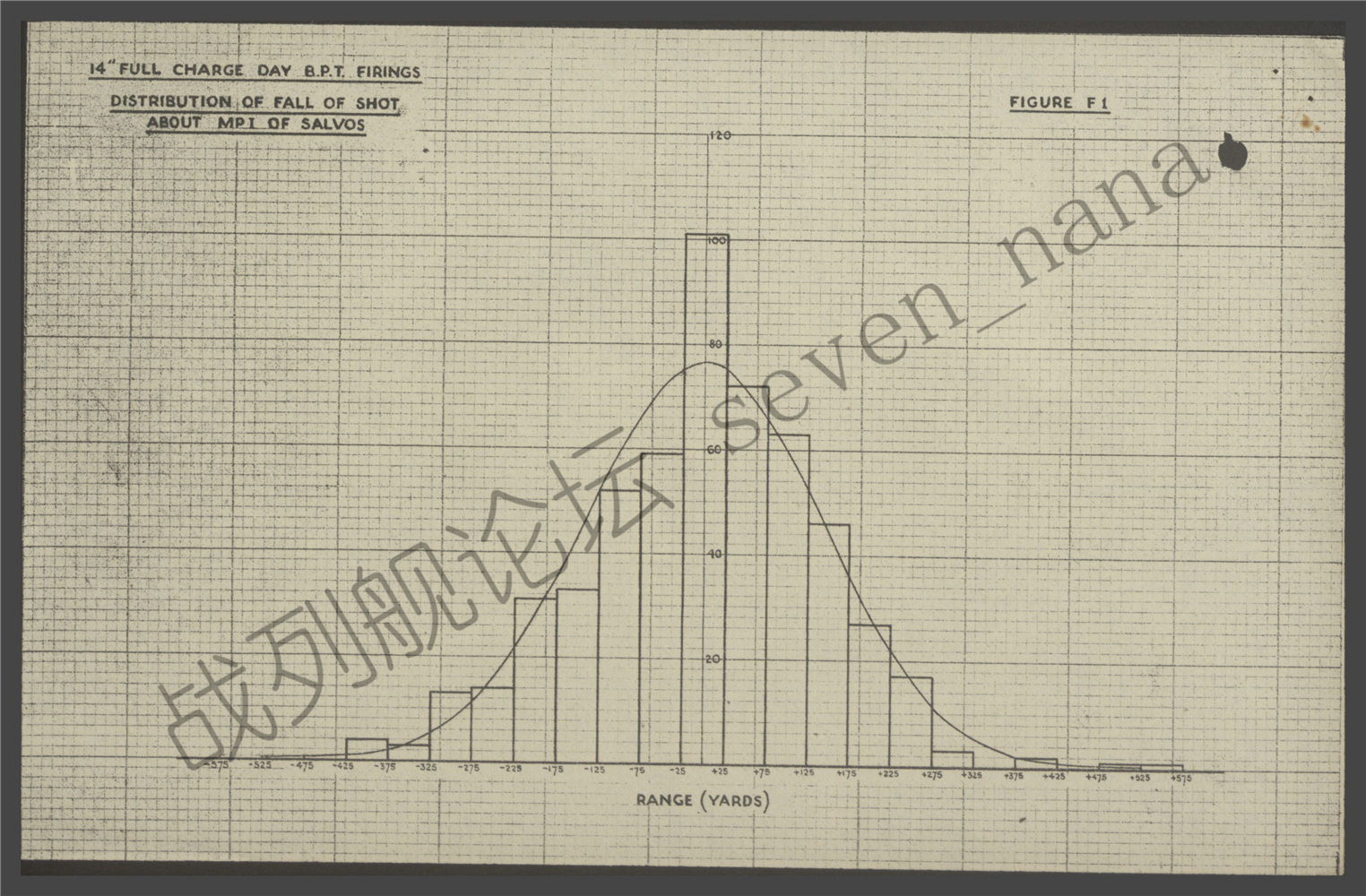

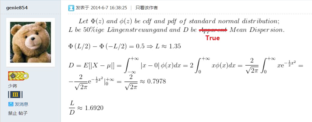

一门炮射击的一维散布视为标准正态分布,均值为0,标准差为1。n门炮视为独立同源分布(现实中这样真的行吗)。
按照这样算,半数必中界为1.35,TMD为0.7978,这个以前算过了。现实中的意义是,68%的炮弹会落在-1到+1之间(标准差为1),50%的炮弹会落在-0.675到+0.675之间(半数必中界除以2),炮弹落点到中心点的距离(绝对值)平均为0.7978(TMD)。
Spread应该是一组样本中最大值(考虑正负号)减去最小值的差,也就是统计中的range。现实意义是,最远的炮弹和最近的炮弹之间的距离。其期望值(平均值)为mean range,有公式可以算,但是只有数值解,下面是表格,有兴趣的可以看看这篇文章。
来源:
On the Extreme Individuals and the Range of Samples Taken from a Normal Population
L. H. C. Tippett
Biometrika
Vol. 17, No. 3/4 (Dec., 1925), pp. 364-387
按照这个表格,10门炮射击的spread为3.07751,和TMD的比值为3.07751 / 0.7978 = 3.857。5门炮的话,这个比值是2.32593 / 0.7978 = 2.915。spread和半数必中界的比值也可以类似的计算。和4楼的数据有点小出入,原因不明。

发表于 2016-4-10 20:33 | 显示全部楼层
这个pattern的定义就是我理解的spread,但是如果按照这个理解,3楼第一个表格的数字对不上。
