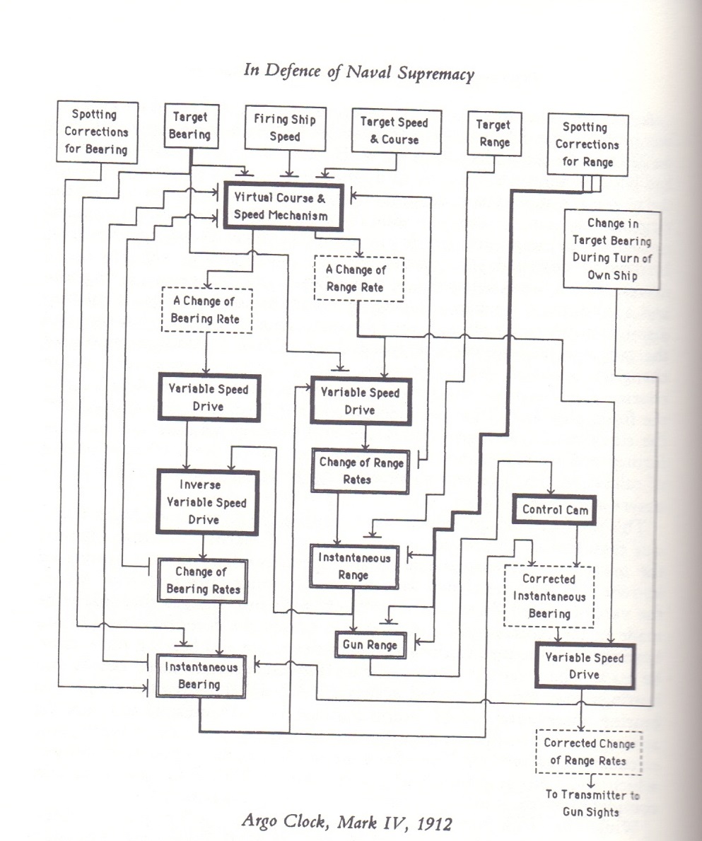

一,先来谈Argo Clock是如何处理从clock range到gun range的这个环节的。
Sumida的著作In Defence of Naval Supremacy,214页,有一张Mark IV型坡伦计算机的工作流程图:

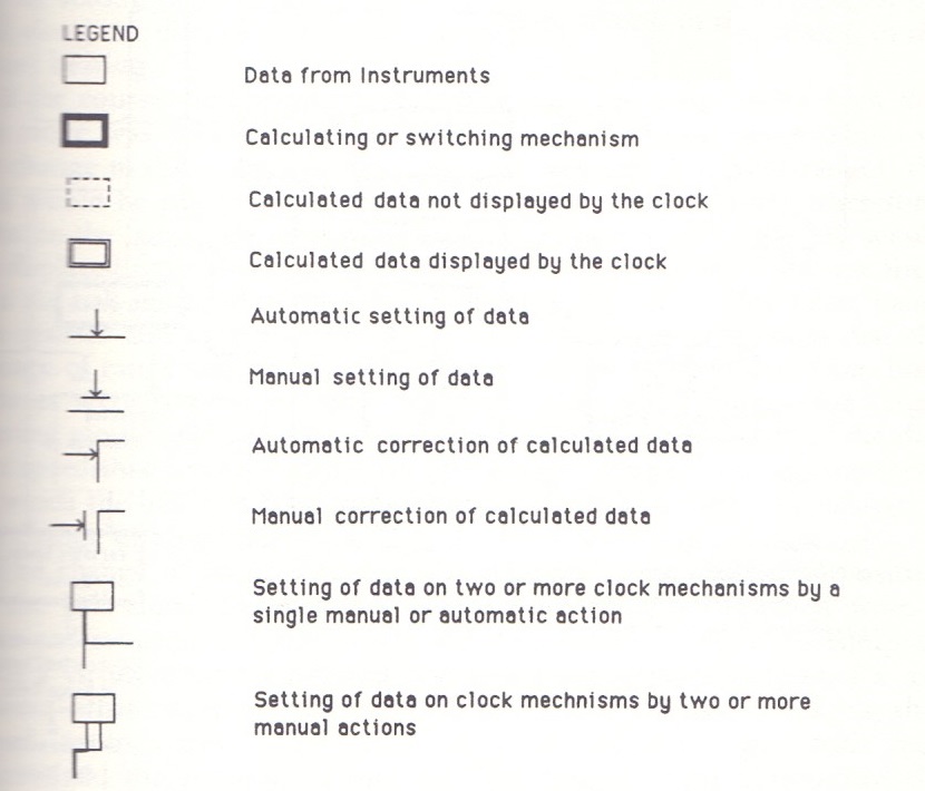

这张图上不同的方框和线条代表不同的意思,具体解释如下:
在流程图的下方,有两个框,分别写着instantaneous range(就是clock range)和gun range。这两个框是由双重线条勾勒的,按照sumida的图示,意思是calculated data displayed by the clock(由计算机完成计算并显示出来的数据)。
从sumida画的流程图中可以看到,instantaneous range是由change of range rates(距离变化率)和target range(目标距离,用测距仪测出来的)共同决定的。其中change of range rates与instantaneous range的连线是直接相连的,按照sumida的图示,意思是automatic setting of data(由计算机自动完成数据输入);而target range与instantaneous range的连线没有直接相连,而且箭头上有根横线,按照sumida的图示,意思是manual setting of data(需要手动完成数据输入)。也就是说,坡伦计算机上的clock range,是基于手动输入的测距仪距离和计算机自动算出的距离变化率解算而来的。
而gun range,则是由instantaneous range(就是clock range)和spotting corrections for range(距离修正值)共同决定的。其中instantaneous range与instantaneous range的连线是直接相连的,意思是automatic setting of data(由计算机自动完成数据输入);而spotting corrections for range与instantaneous range的连线则有两根,都是箭头上有根横线,其中一根位于方框上方,意思是manual setting of data(需要手动完成数据输入),另一根位于方框侧面,意思是manual correction of calculated data(手动修正计算机输出的参数)。也就是说说,坡伦计算机上的gun range,是基于自动输出的clock range,加上spotting correction,两者叠加而成的。如果一开始使用的spotting correction不对,则还可以手动对其进行调整。
sumida所画的这个流程图的意思,跟我之前跟你说明的内容是一个意思。
至于这个spotting correction怎么来的,sumida书上的图示也画的很清楚,是一个单线条勾勒的框,意思是data from instruments(来自外部设备的参数)。什么外部设备呢?这个我都已经讲过好几遍了,一是基于通过德雷尔计算板算出来的修正值,二是火控军官在校射结果的基础上报出来的修正值。

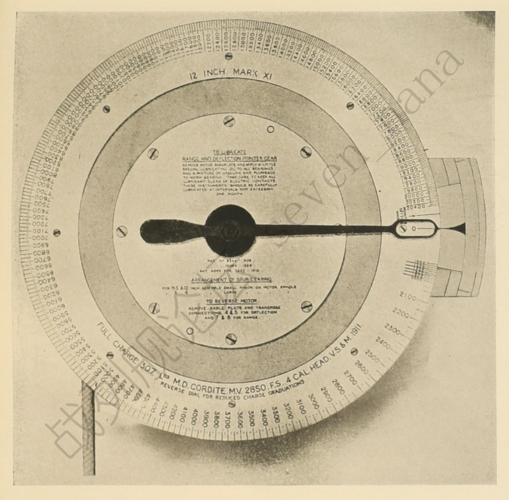

这是12/50火炮的FTP刻度盘,虽然不是坡伦计算机上的,但结构类似,可以看得更清楚些。这个FTP刻度盘上,距离的最小刻度是50码。问题在于,同样一格50码的刻度,在近距离上的宽度,和在远距离上的宽度是不一样的,后者的间隔明显小于前者。
由于这种刻度不均一的缘故,坡伦计算机上必须引入这个Drive IV,这个东西的驱动速度是可变的,并不只取决于距离变化率,还取决于具体距离,所以能适应FTP显示盘这种刻度不均一的设计。(Drive IV was set for rate from the dumaresq, but indirectly through a centrally pivoted lever and spiral cam; this mechanism was arranged so that, at different ranges, the same range-rate produced transmitter steps at different rates.)。
说的通俗一点,就是在近距离上,每50码之间隔得很远的时候,这个东西的动作幅度会大一些;而在远距离上,每50码之间隔得很近的时候,这个东西的动作幅度会小一点。
至于你说的什么“所以坡伦的argo clock是需要一开始设定range scale来保证通过drive4 联动出去的gun range符合距离比例”,纯粹属于对scale(刻度)这个词理解错误引申出来的一连串的脑补。
总之,Drive IV的设计纯属为了适应这个FTP盘,跟坡伦计算机能不能计算spotting correction没有半毛钱关系。
