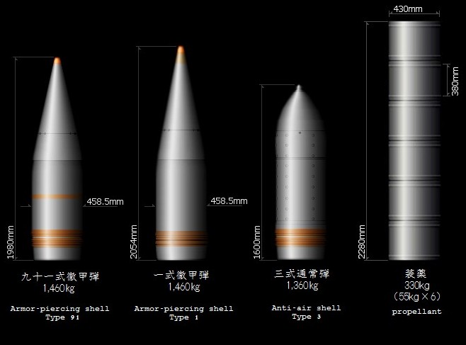

以倍口径看来,美军的45口径比50口径要有更高的水平穿深,所以这个关系还不是很大。炮管方面,美国舰炮得益于美国的冶金技术,可以在重量尽可能降低,威力较大的前提下寿命第一,这方面把别国都甩在后边,不过大和也没太差,以其口径来看,重量控制的较好
至于弹体强度方面,美国人的看法是老91系列中,8英寸级别在风帽和弹体上存在与美国同类的强度差距,而14英寸以上级别至少在前部硬度上差不多,差距开始从弹体出现;而后出现的1式穿甲弹则强化了弹体,长径比增加,对于穿甲威力提高肯定有好处。这里有张图,可以看到91和1的差别,不过该图没有考虑1式增加的长度,所以重量标注还是1460公斤(外国某论坛有人甚至认为,以Mka弹丸的长度和口径,460毫米1式穿甲弹可能最大重量能在1600-1700之间!待考证)

一点也不聊斋,这是45倍径46cm炮使用九一式穿甲弹对VH板的实测穿深,参与大和级设计工作的松本喜太郎在他的著作中还披露过一组50倍径46cm炮(可能是专为大和级设计的技术验证炮,其制式名称、详细数据皆不明,又是一桩无头公案!)的穿深数据,其中2万米垂直穿深高达23.8英寸,折合公制约605mm!
