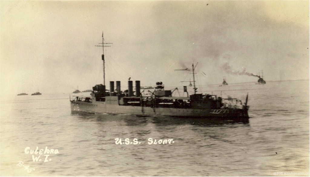

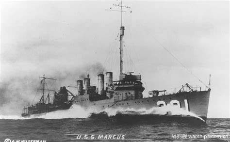

美军对对两艘退役舰马库斯号和斯洛特号的测试表明,在40英尺外爆炸的100磅炸弹破破片将造成相当大的破坏,俯冲飞机的.50口径子弹将足以使驱逐舰失去战斗力。
因此,进行了针对5英寸炮火的防护研究。C&R提出了第二个建议,其中强调了弹片保护和细分舱。这通常意味着1/2英寸到5/8英寸的STS,在炮塔正面覆盖更厚的钢板(2.5英寸)。

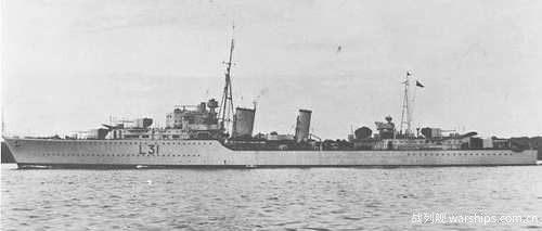

英国部族级驱逐舰HMS Mohawk号
一些对防护的关注可能是由于英国的战争经验。在1940年3月3日对弗莱彻设计的描述中,BuShips指出
最近的报告显示,HMS Mohawk号被一枚重型炸弹的碎片严重损坏,该炸弹在距离该船约50码的水面上爆炸。水面上方的侧壁被击中,许多主要的横向舱壁被穿透,主炮指挥仪和几门炮被击毁。许多重要的引线被切断,造成了严重的生命损失。
弗莱彻级驱逐舰的防护遵循10-C方案的防护标准,即3/4英寸侧面和1/2英寸甲板,以及3/4英寸的驾驶室顶部、前部和侧面,以及5寸炮指挥仪和管子
