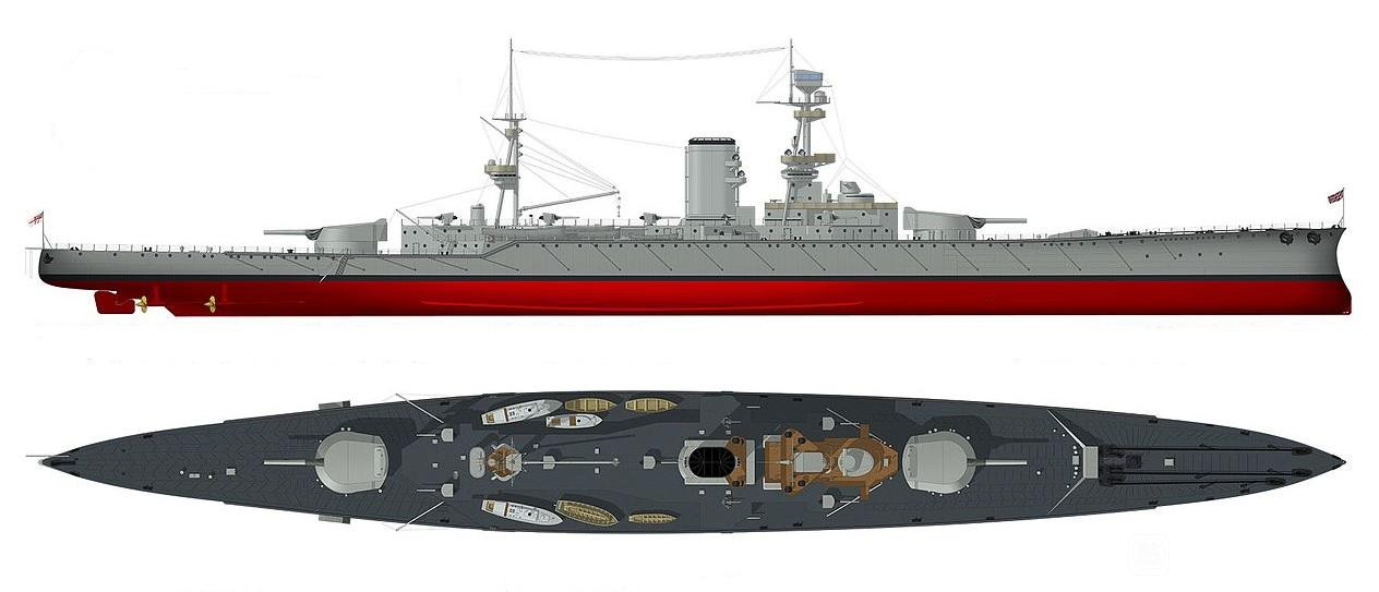

众所周知,校射的最少炮数是3,一般考虑发射失败的情况,最少炮数是4
那么3炮到底行不行?来看看米畜是怎么说的
先放结论:3炮只是不如4炮好用,但能用
M型和MM型在10英寸和12英寸炮之间进行了权衡,两种情况下都有中间型(针对10英寸炮)的保护。M型似乎更优越,至少部分原因是她可以同时对付两艘敌8英寸炮的巡洋舰,每艘敌巡洋舰可以分到5门10英寸炮。她在舰队中可能不那么有用,但“作为一艘独立行动,进行破袭,打击或控制的巡洋舰,这艘船看起来极其令人生畏,与相同或较小排水量的船只相比。”至于12英寸炮的船只,H型缺乏保护。MM型将更具吸引力,但MM型无法分割她的火力
General Board倾向于M型,但没有10英寸口径的炮可供选择。这留下了一种经过改进的MM型,增加更多火炮以允许分散火力。防护10英寸口径超重弹(660磅)的防护是有意义的,因为它与防护德国11英寸口径火炮相对应,后者是最强大的大西洋破袭舰

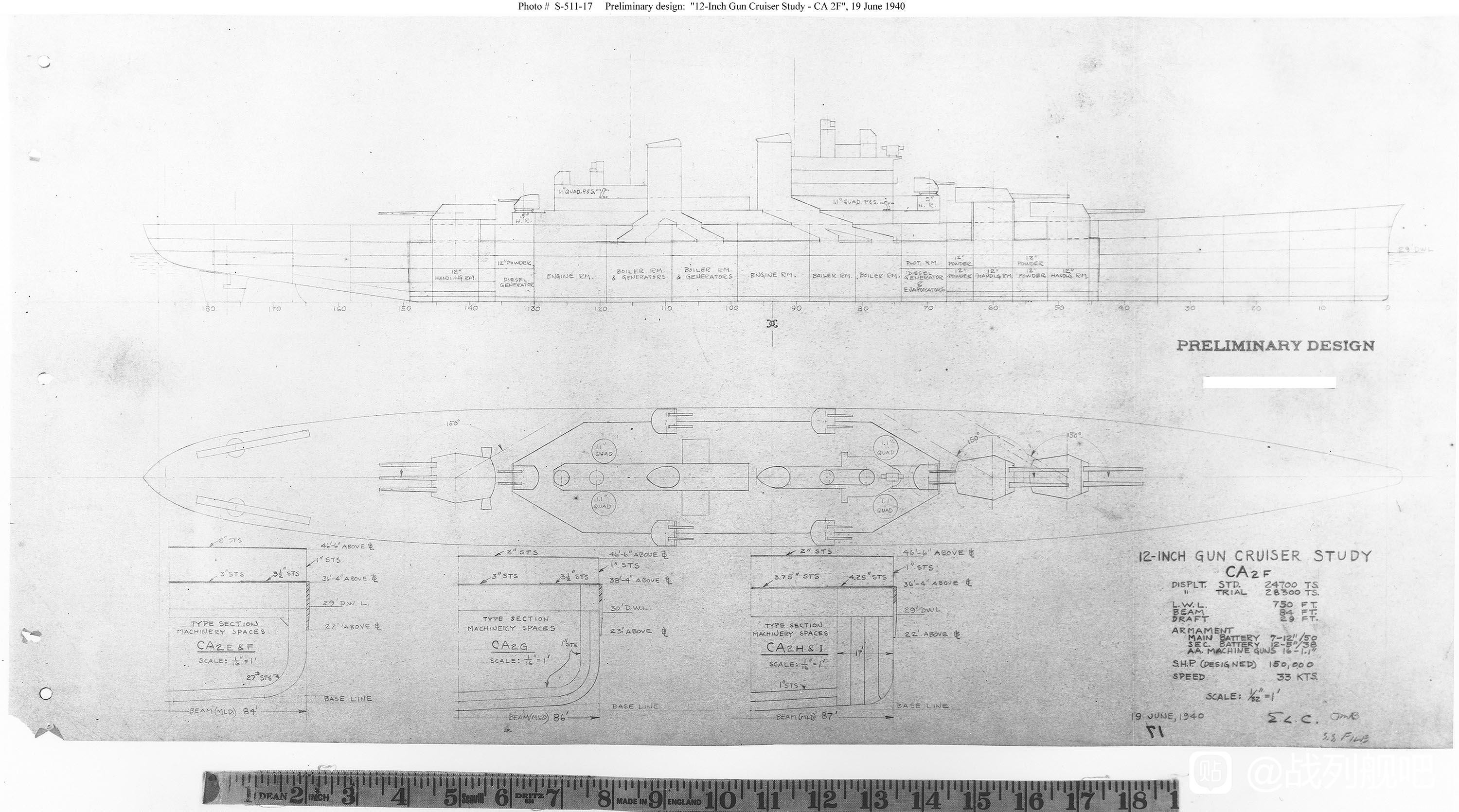

5月8日,金将军批准了基于MM型的简要草案特征,这将最终导致阿拉斯加级。他要求建造一艘20000至24000吨的船,配备八门12英寸炮(两个三联装和一个双联装炮塔,后者是背负式的)。其中一个三联炮塔的火力被认为足以对付一艘巡洋舰,这样一艘船就能同时与两艘或多艘敌人交战。这种分散火力要求似乎源于格拉夫·斯佩号在拉普拉塔河口之战的经验,当时三艘小得多的英国巡洋舰通过同时攻击造成了巨大伤害
结合上下文可以看出

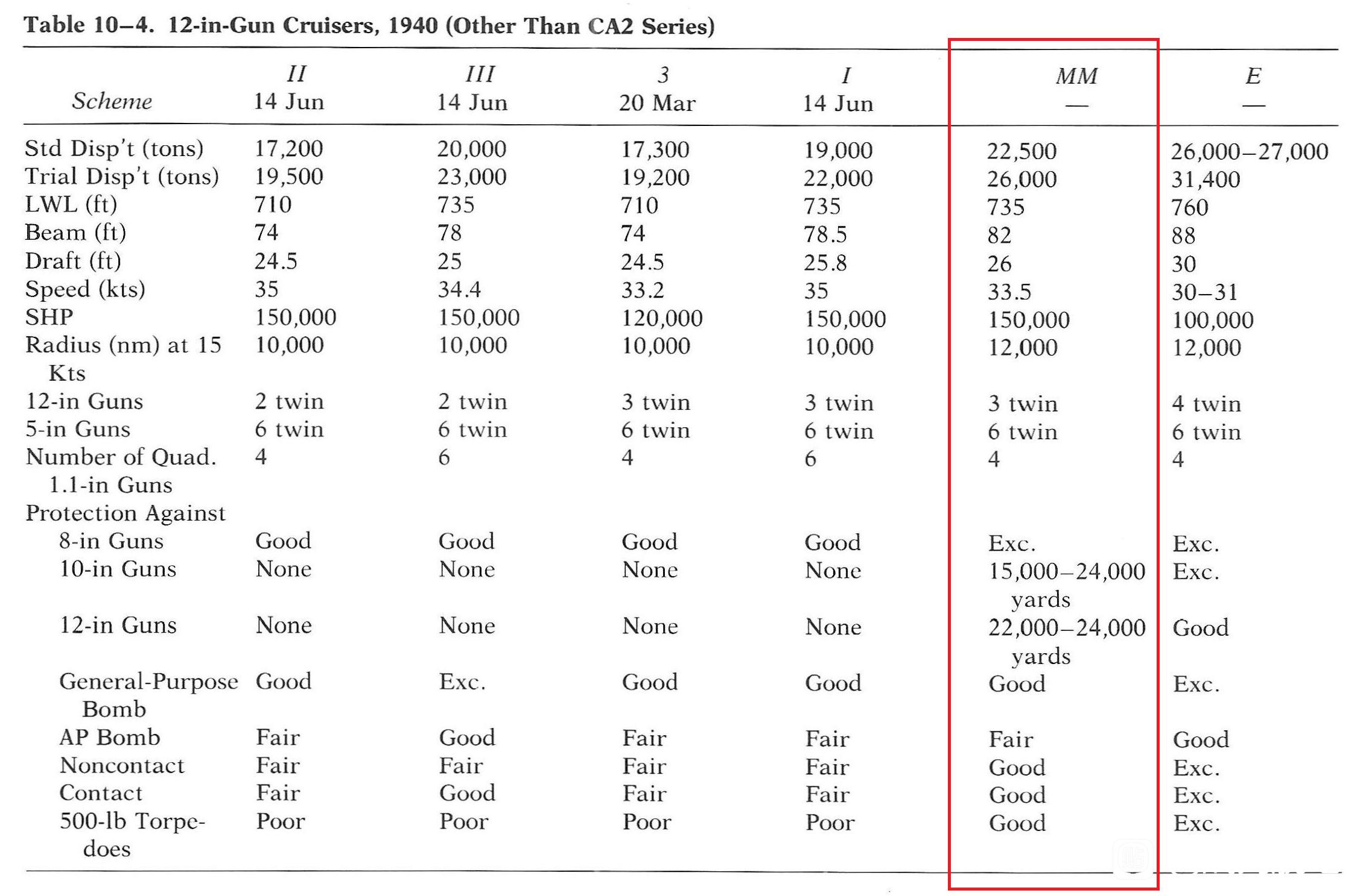

M型是10英寸炮,前3+2后3+2布局
MM型是12英寸炮,前2+2后2布局
MM改进型是12英寸炮,前3+2后3布局
总而言之
2炮是屁用没有,米畜认为2炮是万万不能的,不能单独对付一个目标,此处at暴怒
其次,最好不要3座单装炮或者2座2联装炮,因为没有任何抗损冗余
所以,
要么4座单装炮
或者3座2联装炮,或者2座3联装炮,或者2座双联装+1座单装炮
对于射速不快的火炮来说,6炮不如8炮能利用半齐射提升射速
而对于1级炮2级炮的射速高火炮来说则无所谓
按照射速给火炮分级
(1级炮)4到6吋
(2级炮)7到9.2吋,射速最高到7
(3级炮)10到12吋,射速最高到3
(4级炮)13吋以上,射速1到2
总的来说,5炮6炮7炮性质偏向于4炮,而不是偏向于8炮
