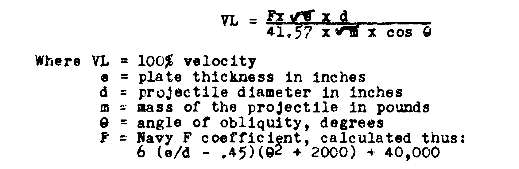

经过论坛管理组的努力,二战时期美国海军所使用的穿甲计算方式已经得到还原,这种计算公式的正式名称为Ord. Sk. 78841,俗称美国经验式。

具体计算公式
VL=(F×√e×d)/(41.57×√m×cosθ)
其中,F=6×(e/d-0.45)×(θ²+2000)+40000
VL=着速,e=装甲厚度,d=弹径,m=弹重,θ=倾斜角(垂直为0度,水平为90度)
上述公式的计算范例
根据Battleships: Allied Battleships in World War II中的表格,美国16英寸Mark 6型火炮发射2,700磅炮弹,在20,000码上的着速为1604英尺/秒,落角为17.9度,经验式穿深为17.62英寸。
将e=17.62英寸,d=16英寸,m=2,700磅,θ=17.9度代入,求得VL=1603英尺/秒,与上述数据基本对应。
根据US Battleships:  An Illustrated Design History中的内容,衣阿华级的垂直防护,能在20,200码上免疫16/45 Mark 6发射的2,700磅穿甲弹,因此在20,000码上,其舷侧防护应该是能被这种炮弹穿透的。
将e=12.1寸,d=16寸,m=2,700磅,θ=36.9度代入,求得VL=1488英尺/秒。
两者之间相差115英尺/秒,这大约就是那层1.5寸的外板所能提供的速度削减作用。
另外,根据该公式反推,将d=16寸,m=2,700磅,θ=36.9度,VL=1604英尺/秒代入,求得e=13.225寸
即1.5寸外板+12.1寸装甲的综合效果,不超过13.225寸/19度的装甲。
注:以上仅为理论计算,未考虑装甲材质本身的区别。
