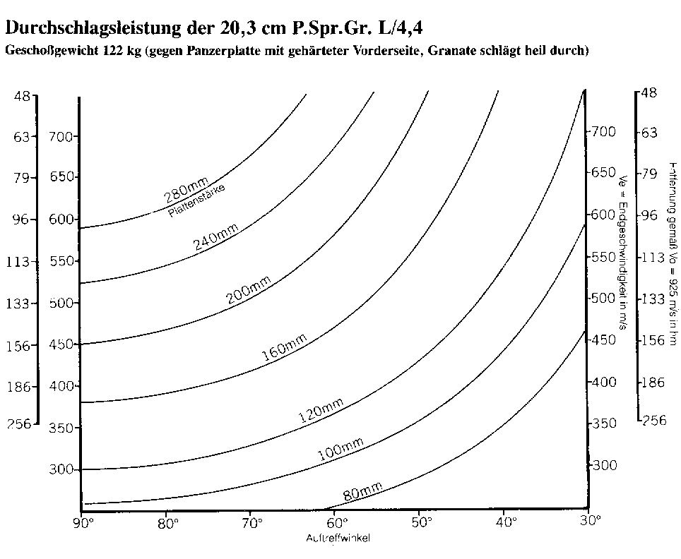

第一种是符合史司神教“我爱超重蛋”协会认证标准的低速超重弹(系数1.9),弹重159公斤,初速700米每秒203毫米50口径炮
第二种是仿制20.3 cm/60 SK C/34的弹重122公斤,初速925米每秒的203毫米55口径炮
前者价格便宜,更适应史司神教辅助舰消耗品、间接防护理念;
而后者一发命中即可废了米醋重巡的炮位(主要是对炮座的击穿概率),断绝火力输出,并有一定几率引爆其弹头库。
克虏伯火炮帮忙算的初速700米159公斤超重弹穿透力
另一种仿制德棍火炮(也就是SK C/34)的穿透力

既然是用于反战列舰的战舰,对巡洋舰作战能力弱一点也没什么咯。
作为轻防护的一方(而且还一堆易燃易爆品),贯彻攻击至上才是要务啊,尤其是远程打击。
我投超重蛋。

反战列舰和反巡洋舰完全是两种截然不同的船
反战列舰以鱼雷为主,需要高速,可这种船往往造起来非常昂贵且脆弱,3条这种船的成本就能生产2条中型防护航母了,严重不划算;
如果反巡洋舰为主,建议使用长管高初速炮,巡洋舰这样的射击平台,即使是优秀的蝗国海军在20000码的距离上命中率都是长期1%以下,效率太低,还不如到15000码有效的结果掉对手,这时候你的左舷战斗理论正好发挥,15000码挡住常规8寸炮力,同时保证贯穿对手。但是为了保证左舷接战主动性,需要大功率机组,你这种船同样造价高昂,还不如去生产战列舰,甚至阿拉斯加这样的船,2条-2.5条巴尔的摩就能造条阿拉斯加,但是会被阿拉斯加完虐
如果你想充分发挥银币的效率,舰队应该由航母,轻巡洋舰和驱逐舰组成,配合少量战列舰,重巡是最扯淡的舰种,昂贵而低效

重巡能做的事高速战列舰都能做,扫荡水雷战队,轻巡比重巡更高效
重巡太无能,还死贵,有这钱投资主力舰多好
