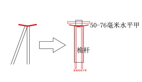

史司神教技术储备——装甲地板战斗桅盘司令塔
满足司令长官不爱司令塔爱敞篷的癖好,删掉司令塔减重。
怕死之长官趴着指挥即可

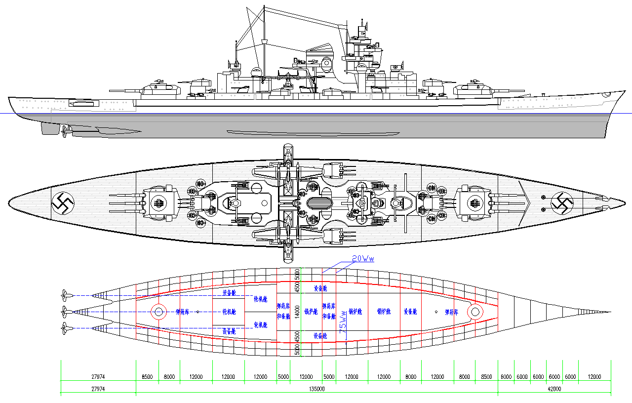

华夏共和国B06型龙权级战列舰,16台小型煤油混烧锅炉,8台大型重油专烧锅炉,正常极速23.69节/46000马力,过载极速25.07节/57500马力

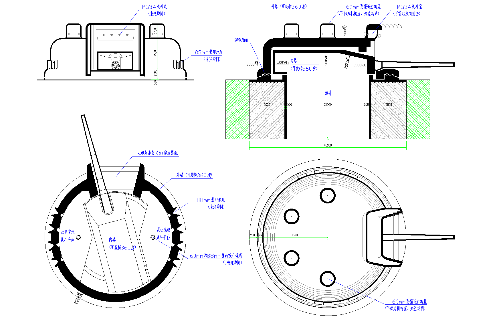

塔中塔式防卡死旋转炮塔
有内外两个炮塔,分别安装在内外两个承重炮座上,均可做360度旋转。外塔与外炮座的旷量大,利于在受到冲击时防卡死。内塔与内炮座的旷量小,利于做精确瞄准射击。塔中塔式炮塔既像混凝土要塞炮塔一样分离了防护系统与瞄准射击系统,消除了常规旋转炮塔的防御弱点;又拥有旋转炮塔的360度射界。

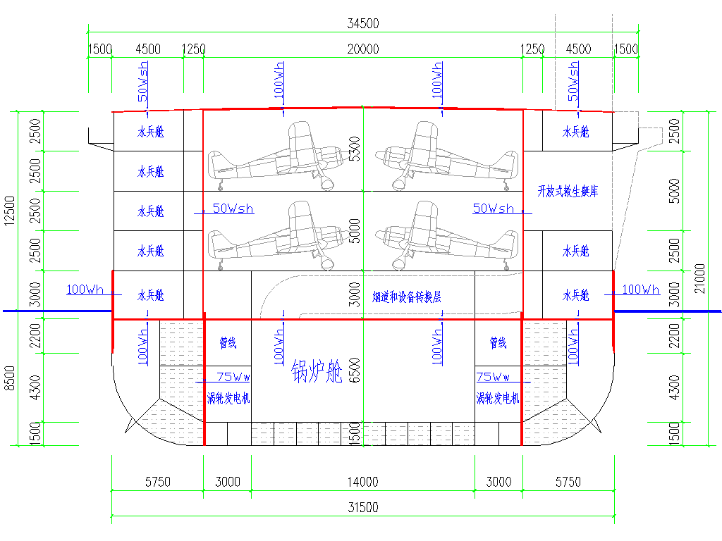

航母平甲
平甲因防护不及穹甲和装甲盒严密,不适用于炮舰,但用于航母却非常合适。
特点1、平甲与德式穹甲一样位于水下,但又不是穹形,主要作为水平防护,又适当参与垂直防护,虽不及穹甲严密,却有较大几率抵挡穹甲无法抵挡的重型炮弹。
特点2、设有较为轻薄的舷侧装甲,保护船体外形,同时与平甲共同保护浮力。
特点3、主水平装甲与舰底梁系分别支撑TDS装甲的上下两端,提高抗冲击力。
标准平甲航母
装甲化平甲航母
http://www.warships.com.cn/thread-4947-1-1.html

三联两座前后主炮布局
借鉴历史德意志级装甲舰布局,进一步发扬光大成为理论化制式。即在同等吨位下,以牺牲火炮数量为代价,不牺牲火炮威力,换取最高航速和最强防护。
十三年服役纪念章一级铁十字勋章元老荣誉纪念章终身荣誉会员
