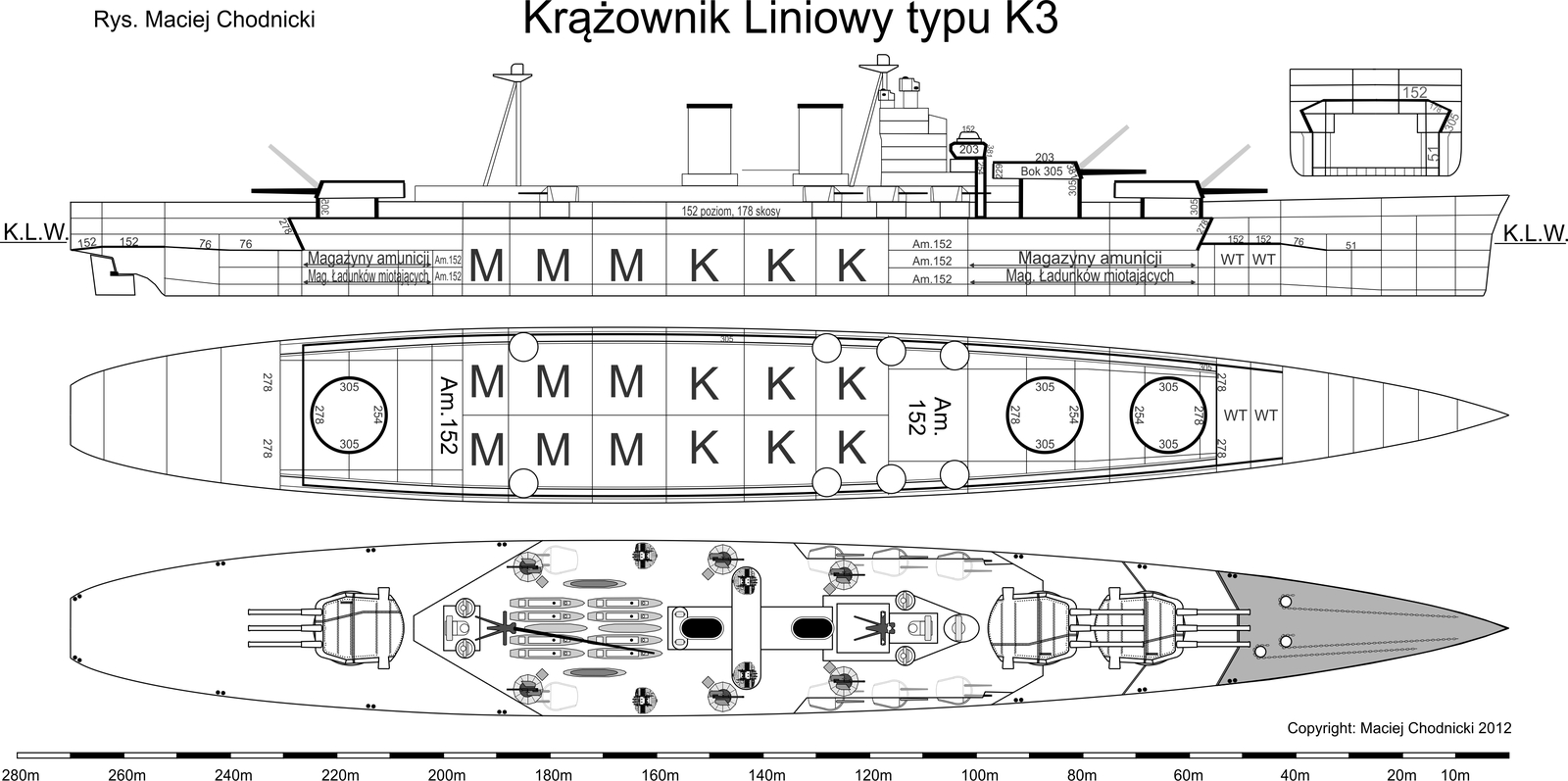

近来常有网友论及这些未曾建成的跨时代巨舰,因此先发一些图片资料供大家参考。
我在出差,图书资料都在家中,因此只能给出一些概略的介绍,各位见谅。
以下图片的作者均为Maciej Chodnicki,文字介绍与数据也大多出自这位作者,这些内容最初发布于Warships1论坛,原帖地址:http://warships1discussionboards.yuku.com/topic/23875

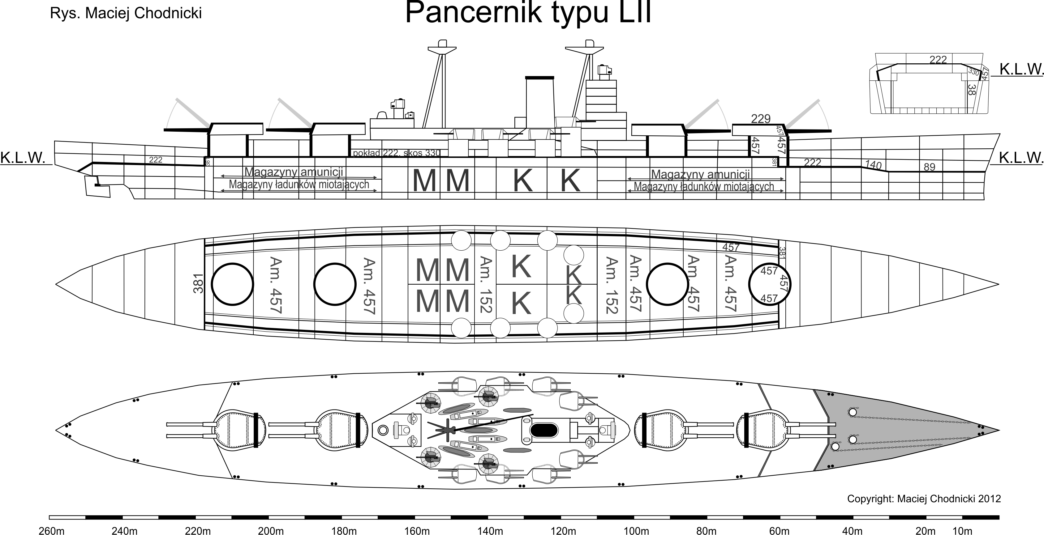

LII
主炮18*8

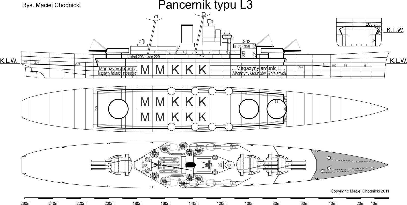

LIII
主炮18*9
LII/LIII是时间上最早的设计;主炮塔全部位于同一高度,没有采取背负式设计,而主装甲带尽管厚度很大,但高度很窄,且只有10度倾斜。
LII/LIII的实际防护水平,大致相当于等级1。

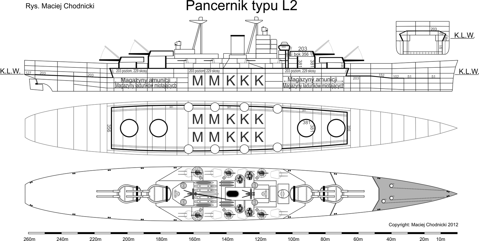

L2
主炮18*8
L3
主炮18*9
L2/L3改用了背负式炮塔布局,主装甲带厚度减小,但具备25度倾斜,水平装甲设计也有所变化;对应的战巡版为K2/K3;缺陷是舰型太大。
L2/L3的实际防护水平,大致相当于等级1。

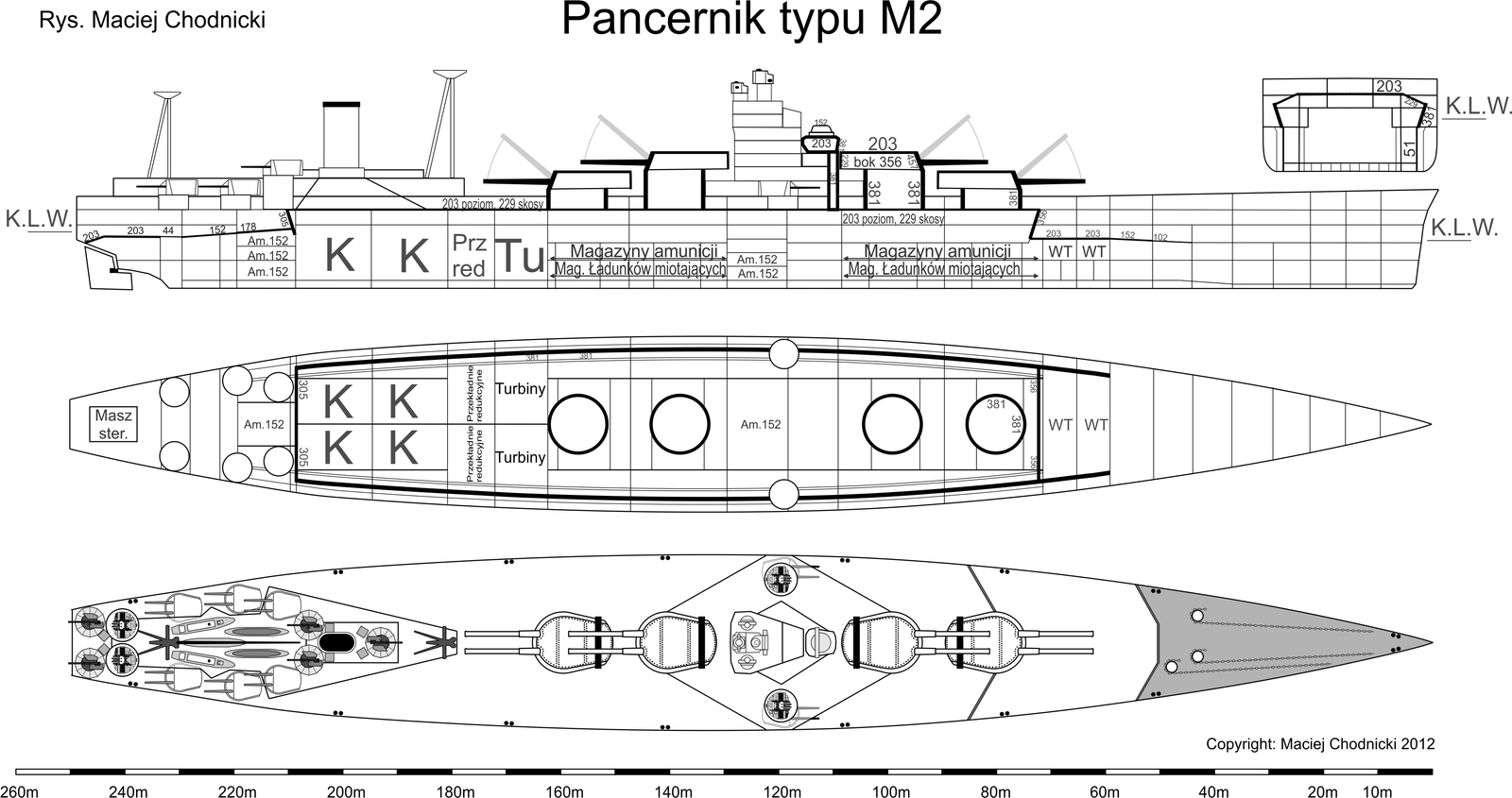

M2
主炮18*8
M3
主炮18*9
M2/M3主要是在L2/L3的基础上改变了炮塔布局,缩小了舰型;M2没有对应的战巡版,M3对应的战巡版为I3。
M2/M3的实际防护水平,大致相当于等级1。

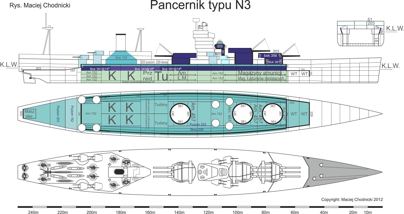

N3
主炮18*9
N3是M3的改良版,对应的战巡版为G3最终设计案。
N3的实际防护水平,大致介于等级1和等级2之间。
战列巡洋舰

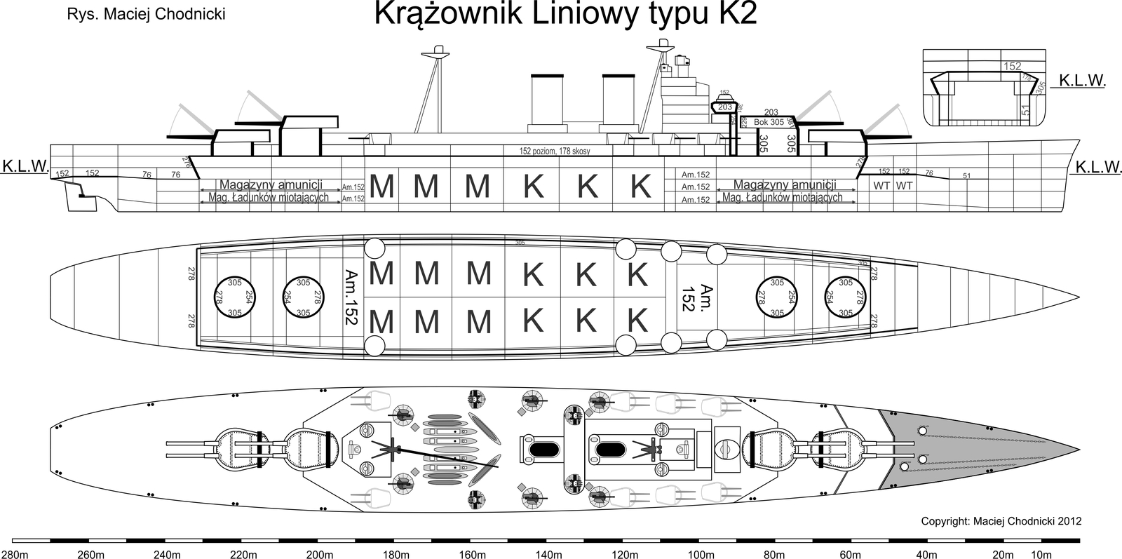

K2
主炮18*8
K3
主炮18*9
K2/K3对应的战舰版是L2/L3;缺陷是航速要求不达标,且舰型太大。
K2/K3的实际防护水平,大致介于等级2和等级3之间。

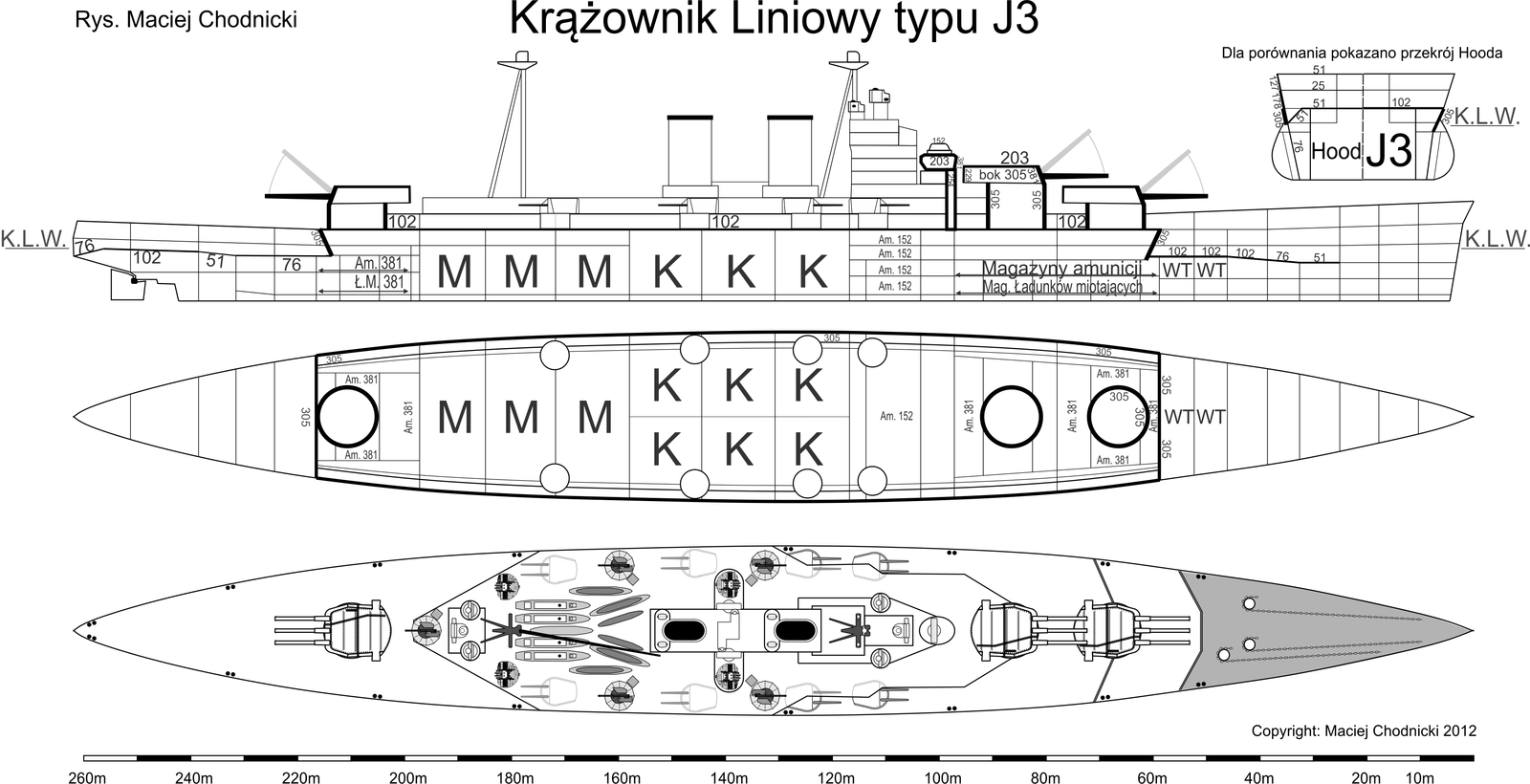

J3
主炮15*9
注意,右上角那个横剖图,左侧是J3,右侧是胡德,以示对比。
J3是传统设计,目的是将新舰的大小控制在与胡德相当的水平上,缺陷是各方面性能均不理想。
J3的实际防护水平,连等级3都达不到(垂直防护足够,但水平防护不足)。

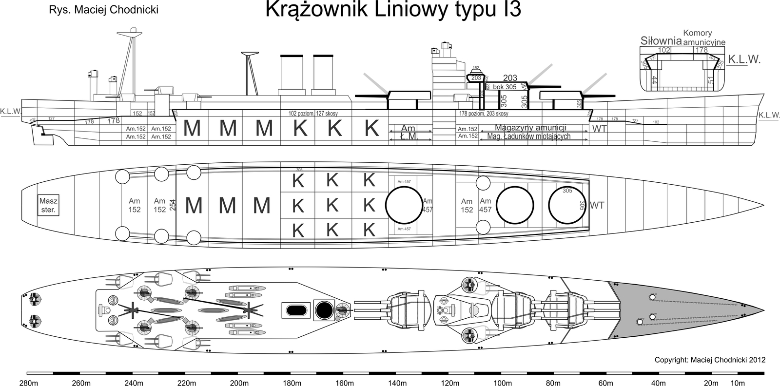

I3
主炮18*9
I3对应的战舰版是M3,缺陷是航速不达标。
I3的实际防护水平,大致相当于等级2。

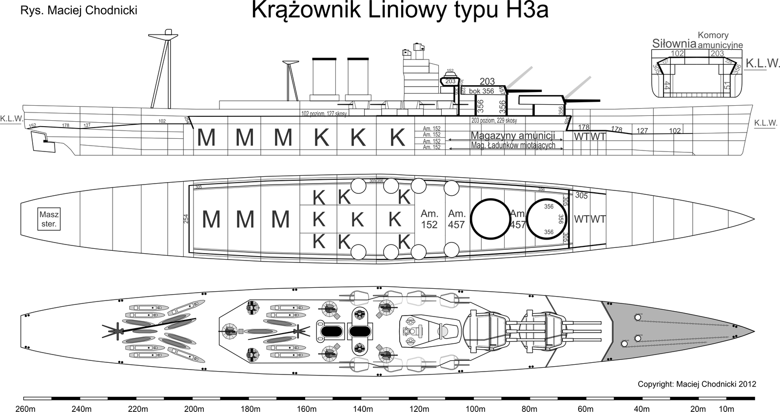

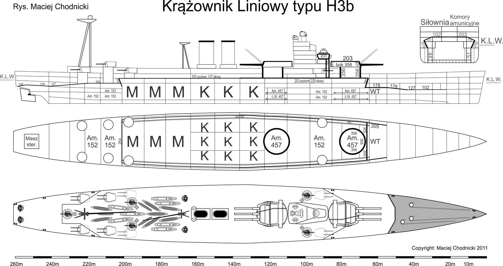

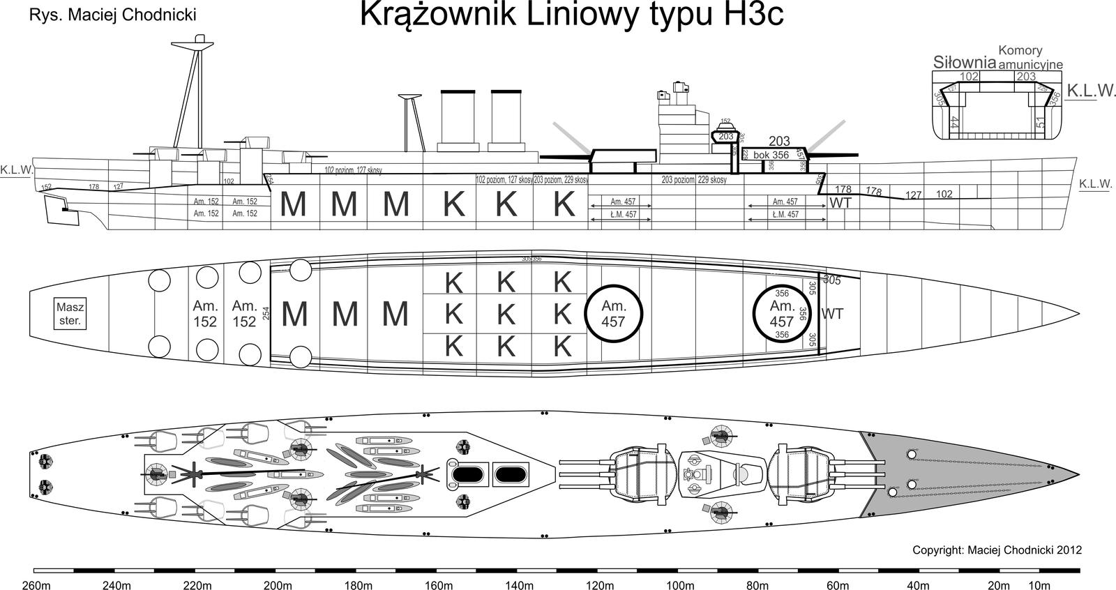

H3a
主炮18*6
H3b
主炮18*6
H3c
主炮18*6
H3a/H3b/H3c三者设计大同小异,均是I3的缩小版,航速达到了33.5节左右,缺陷是只有6门主炮。
H3a/H3b/H3c的实际防护水平,大致介于等级1和等级2之间。

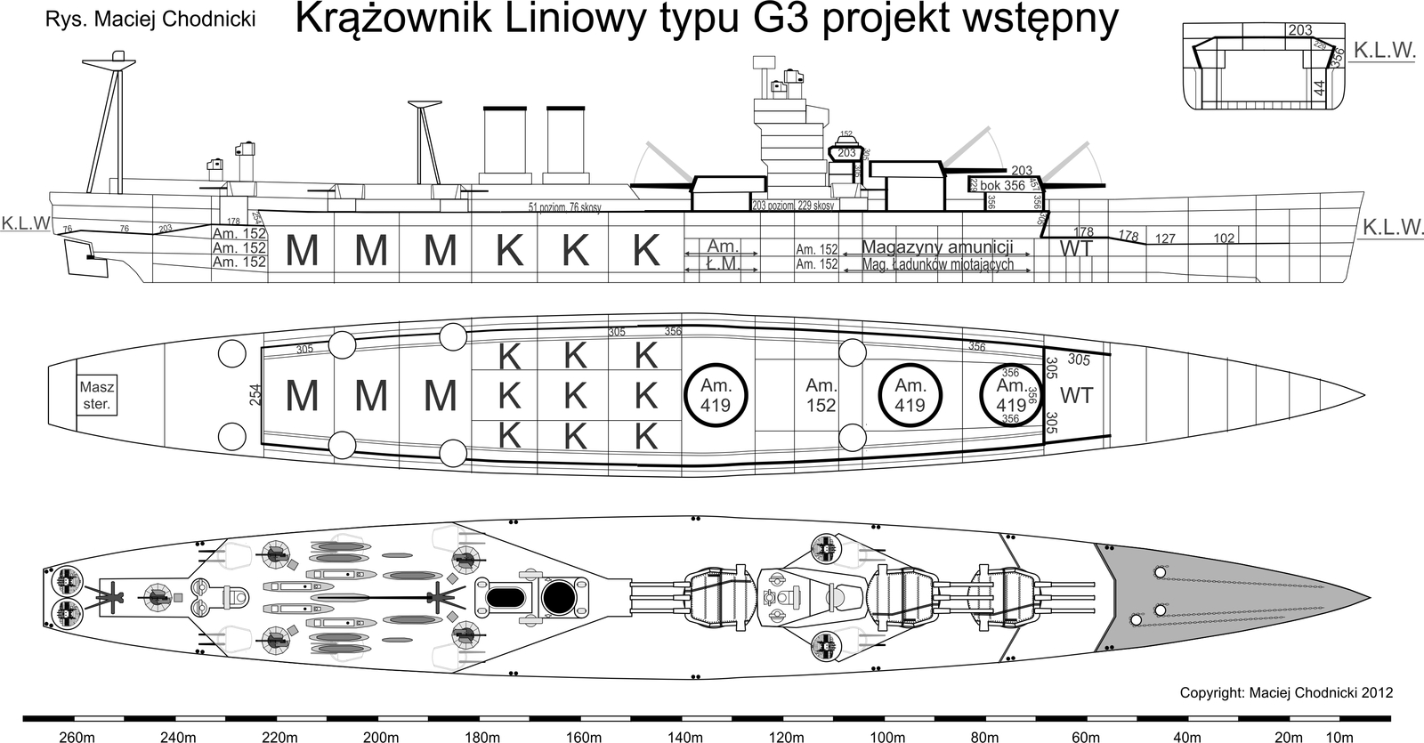

G3(初始设计案)
主炮16.5*9
G3(最终设计案)
主炮16*9
G3相当于I3的火力缩减版,初始设计案与最终设计案区别较大,最终设计案的主装甲带倾角改成了18度,且动力输出和主炮口径也有所缩小。
G3的实际防护水平,大致相当于等级2。

G3/N3这种蛮夷设计,我是没啥好感的,我还是喜欢K3/L3的那种风格。
L3并没有什么显著的不足,如果建成的话,想必实战性能是会超过N3那种在舯部布置炮塔的蛮夷的。
K3最大的问题是无法达到那个不切实际的33.5节的航速要求,其他也并没有什么大问题,想要缩小舰型的话,大不了改成16寸炮,防护要求对16寸炮免疫好了。

L3就是太长了
造伊丽莎白邮轮的那个船坞应该可以造L3

造伊丽莎白邮轮的那个船坞应该可以造L3
L3全长860尺/262米,K3全长885尺/270米,还行啦,也就是后世的大和/衣阿华的水平,只是放在20年代实在太超前。
那个时期的英国战列舰/战列巡洋舰设计,绝对是跨时代的,领先世界10年。
那种主水平装甲外侧向下倾斜的设计,在平贺让案金刚代舰与大和级上依然有沿用。
而那种艏艉水平装甲的设计,A-140A和A-140B上也有沿用。

L3全长860尺/262米,K3全长885尺/270米,还行啦,也就是后世的大和/衣阿华的水平,只是放在20年代 ...
我看到的说法是为了保证L3能有25节左右航速,超度会大大超过850英尺的英国海军现有船坞
英国还是不想花钱办大事
把海军船坞扩到1000英尺或者1200英尺就神马问题都没有了
后来英国设计航母也是总是短,对运用新式飞机限制很大
