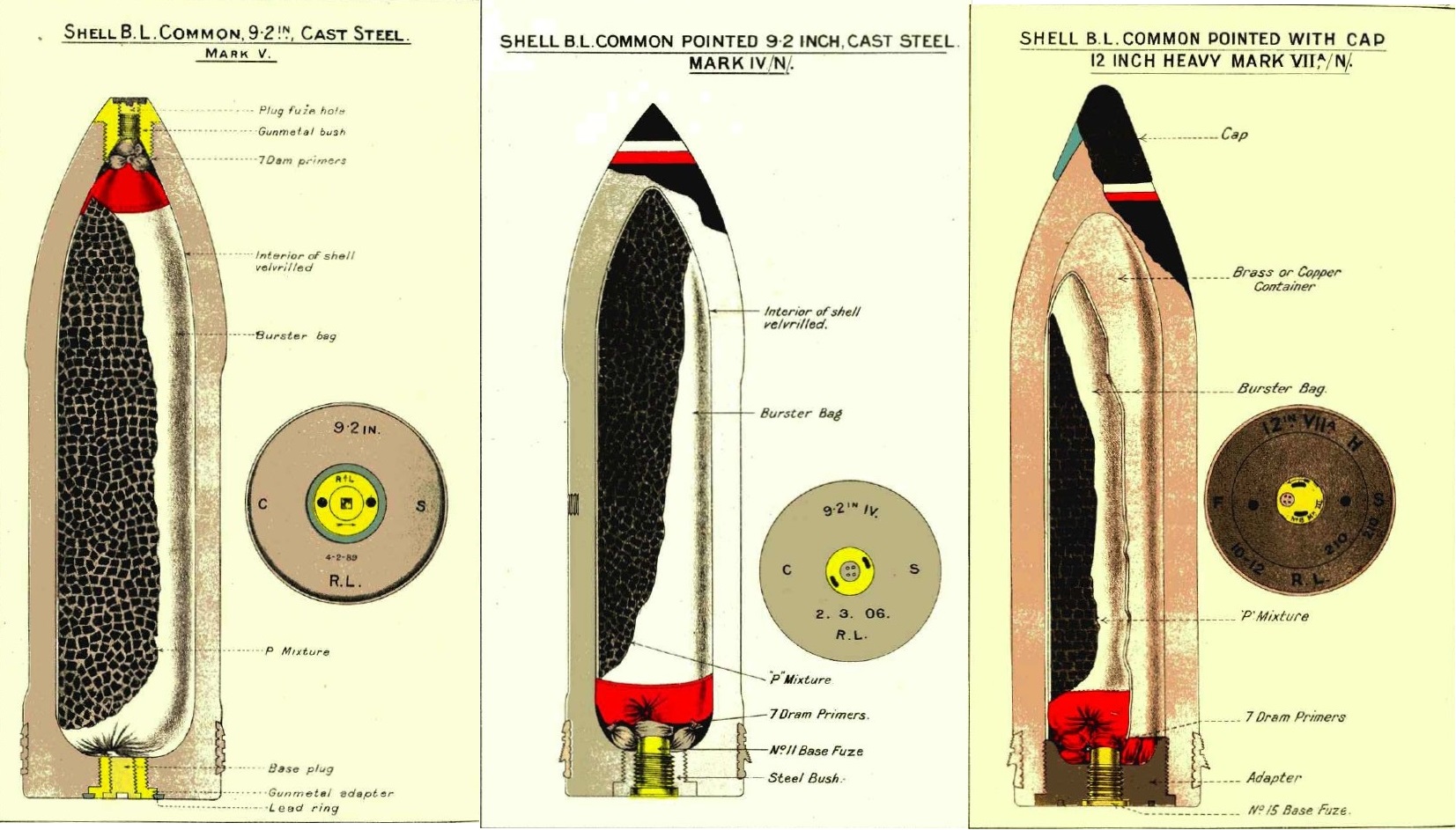

通常弹
通常弹(Common Shell)是一种装填有炸药的,通过爆炸产生的冲击破和破片来达到杀伤效果的炮弹。一般来说通常弹配备的都是弹头引信,早期的通常弹装填的是黑火药,后期也有装填苦味酸或TNT等高能炸药的,装填有高能炸药的通常弹实际上就是高爆弹。
尖头通常弹(Common Pointed Shell),简称CP,该弹种与通常弹比较类似,两者之间的最大区别在于前者的弹头部位较为尖锐且没有开口,而引信则是安装在弹底处的。尖头通常弹并没有太大的穿甲能力,但在对抗船只时会比通常弹更为有效,与后世的半穿甲弹有些类似。
被帽尖头通常弹(Common Pointed Capped Shell),简称CPC,即安装有被帽的尖头通常弹。该弹种兼顾了穿甲效果和炸药装填系数,与后世的被帽半穿甲弹有些类似。
从左至右,分别为9.2英寸通常弹,9.2英寸尖头通常弹,12英寸被帽尖头通常弹。

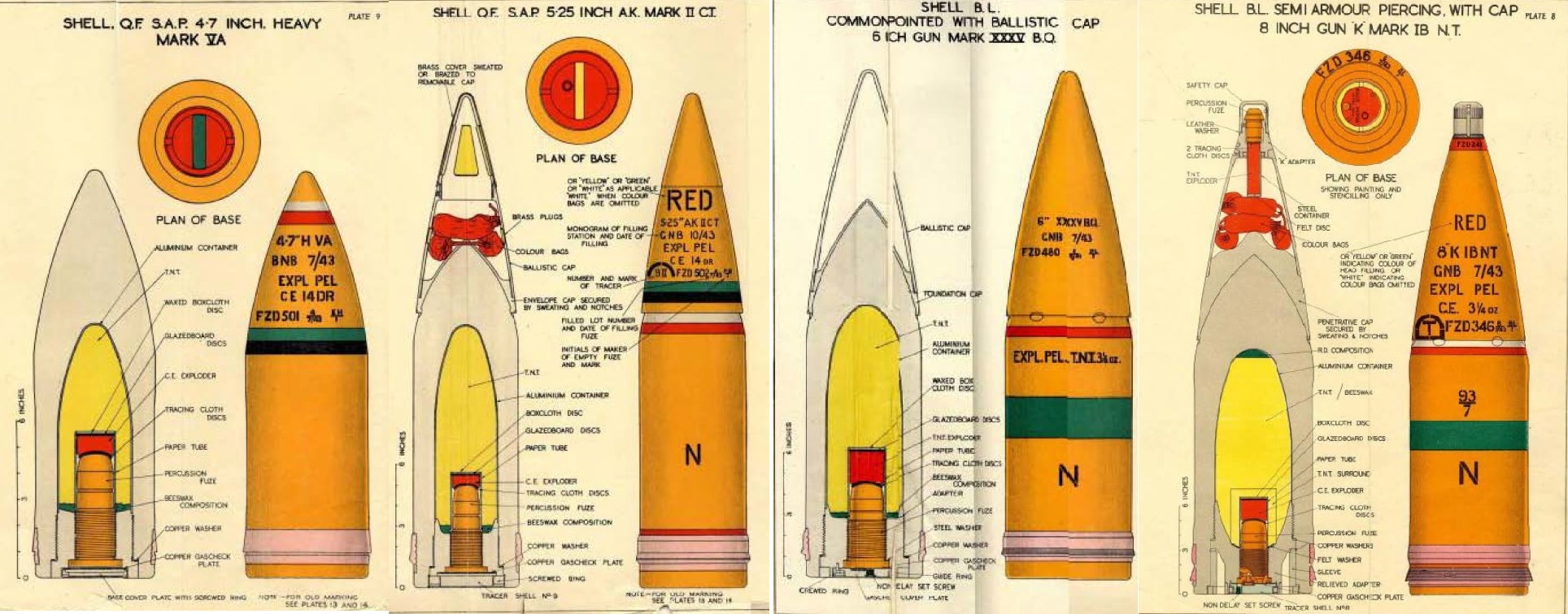

半穿甲弹
半穿甲弹(Semi-Armour-Piercing Shell),简称SAP,基本可说是从尖头通常弹演化而来的。
风帽尖头通常弹(Common Pointed Ballistic Capped Shell),简称CPBC,其实就是有风帽的尖头通常弹,实际上此种炮弹与同期的带有风帽的半穿甲弹几乎完全相同。
被帽半穿甲弹(Semi-Armour-Piercing Capped Shell),简称SAPC,基本可说是从被帽尖头通常弹演化而来的。
从左至右,分别为4.7英寸半穿甲弹(无风帽),5.25英寸半穿甲弹(有风帽),6英寸风帽尖头通常弹,8英寸被帽半穿甲弹

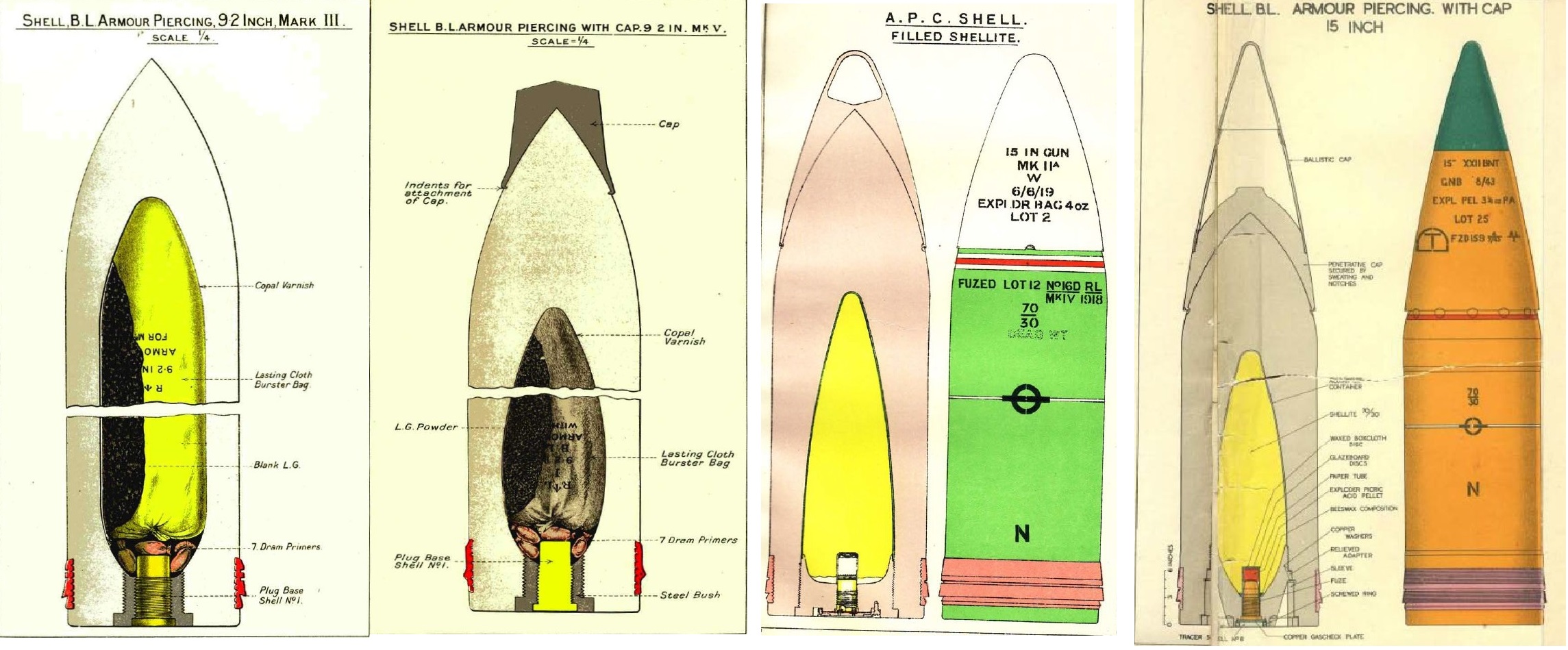

穿甲弹
穿甲弹(Armour-Piercing Shell),顾名思义,即是以穿透装甲为主要目的的炮弹。其炸药装填系数较低,早期的穿甲弹装填的是黑火药,后期主要装填苦味酸,也有装填TNT的。
被帽穿甲弹(Armour-Piercing Capped Shell),简称APC,即安装有被帽的穿甲弹,早期安装的是软被帽,后期安装的是硬被帽。
从左至右,分别为9.2英寸穿甲弹,9.2英寸软被帽穿甲弹,15英寸软被帽穿甲弹,15英寸硬被帽穿甲弹

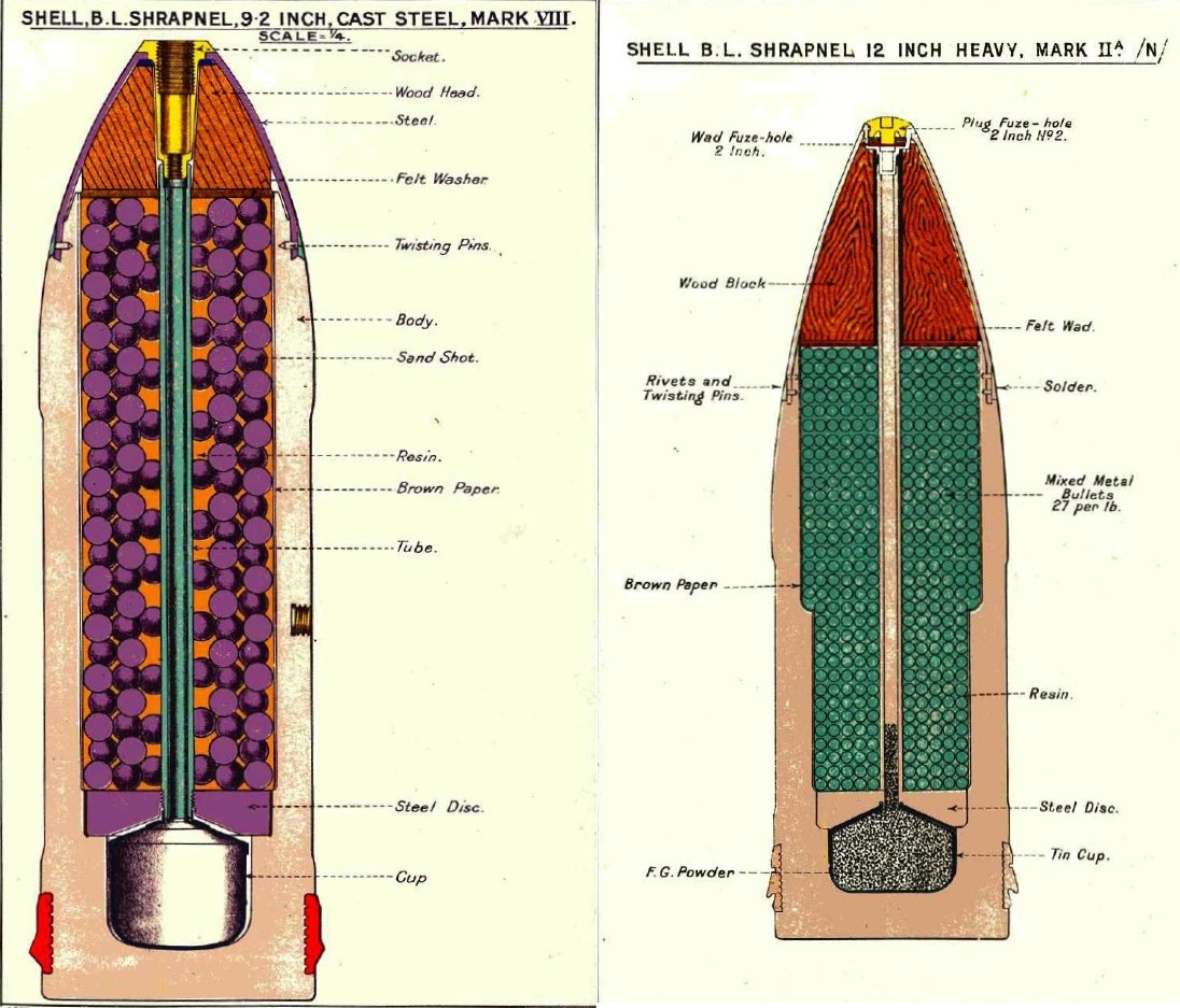

榴霰弹
榴霰弹(Sharpnel Shell)是一种安装了定时引信的,依靠炸药爆炸能量抛射霰弹以形成杀伤效果的炮弹。
左侧为9.2英寸榴霰弹,右侧为12英寸榴霰弹

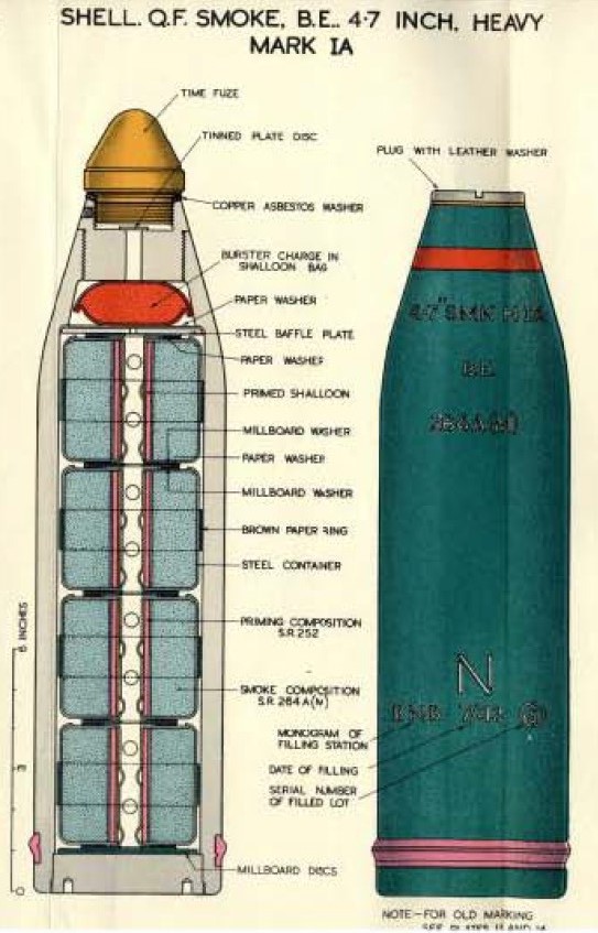

烟雾弹
烟雾弹(Smoke Shell)是一种能够释放烟雾,从而起到干扰视线作用的辅助性炮弹。

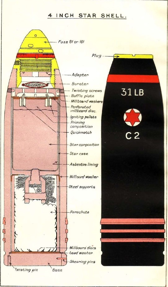

照明弹
照明弹(Star Shell)是一种能够点亮夜空的辅助性炮弹,主要用于夜战。

发表于 2013-11-25 18:20 | 显示全部楼层
英国大口径半穿甲弹的装填系数远大于同口径穿甲弹。
这使得他们对轻型装甲的破坏力惊人,而SAPC则并不能简单的认为是SAP改过来的,SAPC的装填系数较SAP更小,但大于APC,其他弹体结构方面则更像APC,因此SAPC更有可能是APC和SAP的折衷。
SAPC对优势海军而言是相当合适的弹药,尤其对执行反通商破坏任务的英舰而言更是如此。
 楼主| 发表于 2013-11-25 21:07 | 显示全部楼层
这使得他们对轻型装甲的破坏力惊人,而SAPC则并不能简 ...
穿甲弹/半穿甲弹的装填系数,一般来说都是早期的大晚期的小,无被帽的大有被帽的小。
不过具体到实际案例,还是有相反的例子,比如5.25寸的SAP和轻巡用的6寸CPBC,装填系数就都比8寸的SAPC小。

发表于 2013-11-26 12:12 | 显示全部楼层
求解,三式弹结构和榴霰弹相同,为什么说三式弹伤炮膛呢?以其工作原理而言,弹头内容物完全不与炮膛接触,出了炮口弹头才会分解释放子弹头。实心子弹头也好,燃烧弹颗粒也好,根本没区别啊,弹体外壳又不受影响。表示甚是不解。求高人解答。
思念是一种饼~!思念是一~种~饼~!一~种~饼~!
                                                        ——葱油饼
发表于 2013-12-1 13:09 | 显示全部楼层
葱油饼 发表于 2013-11-26 12:12
求解,三式弹结构和榴霰弹相同,为什么说三式弹伤炮膛呢?以其工作原理而言,弹头内容物完全不与炮膛接触, ...
三式弹作为防空使用要求初速高,因此使用强装药射击...烧炮膛的原因是因为强装药,而不是弹头
发表于 2013-12-1 14:15 | 显示全部楼层
鸡同鸭讲 发表于 2013-12-1 13:09
三式弹作为防空使用要求初速高,因此使用强装药射击...烧炮膛的原因是因为强装药,而不是弹头 ...
NavWeaps的资料很清楚, 三式弹弹重初速和零式通常弹完全一样, 使用常装药发射初速805米每秒也只比穿甲弹780米每秒稍大, 不存在强装药的问题.
http://www.warships.com.cn/thread-4010-1-1.html
NavWeaps对本条目引用资料的效力也是很难推翻的.
