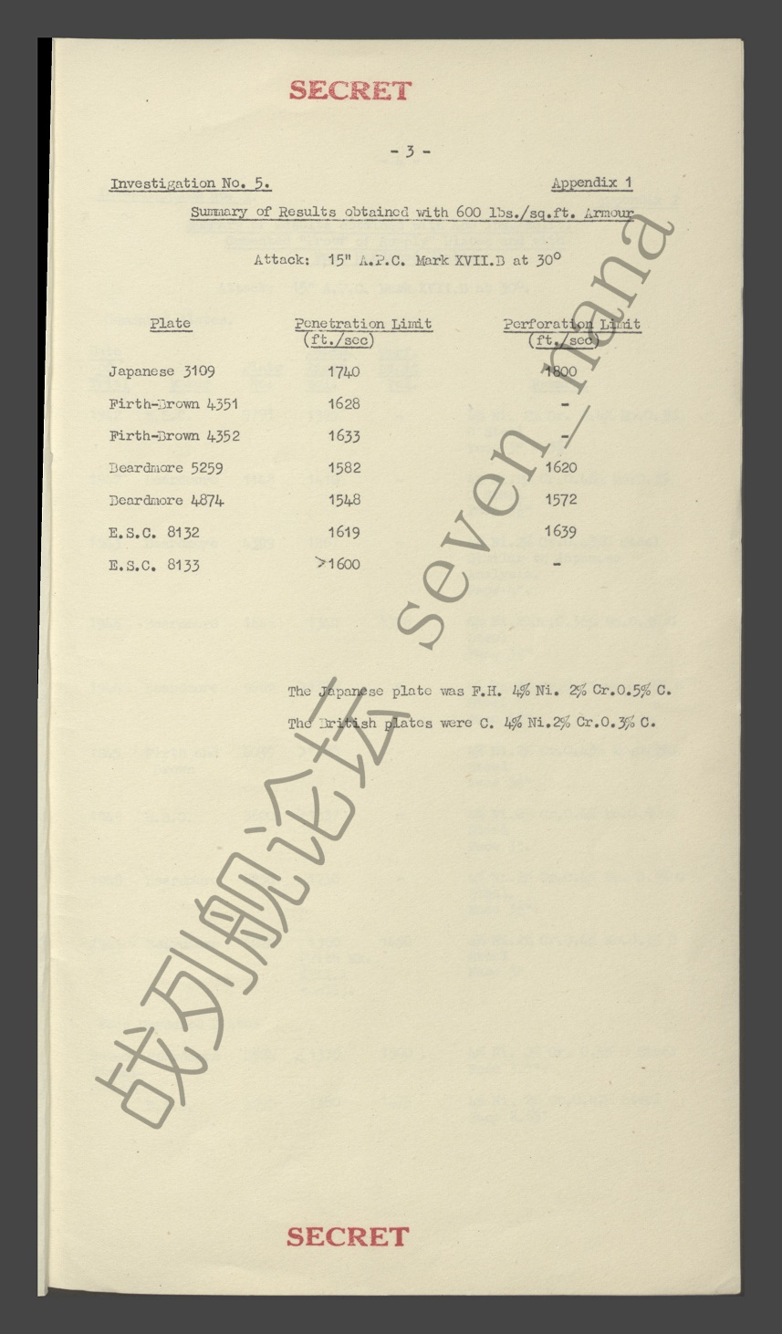

非渗碳硬化装甲,面对以30度角入射的15英寸Mark XVII B型穿甲弹:
装甲编号穿孔极限穿透极限
日本装甲,编号No.31091740英尺/秒1800英尺/秒
装甲编号穿孔极限穿透极限
弗斯-布朗(Firth-Brown),编号No.43511628英尺/秒-
弗斯-布朗(Firth-Brown),编号No.43521633英尺/秒-
比尔德莫(Beardmore),编号No.52591582英尺/秒1620英尺/秒
比尔德莫(Beardmore),编号No.48741548英尺/秒1572英尺/秒
英国钢铁(English Steel),编号No.81321619英尺/秒1639英尺/秒
英国钢铁(English Steel),编号No.8133>1600英尺/秒-
日本装甲为非渗碳硬化法制成(镍含量4%、铬含量2%、碳含量0.5%),英国装甲为渗碳硬化法制成(镍含量4%、铬含量2%、碳含量0.3%)。

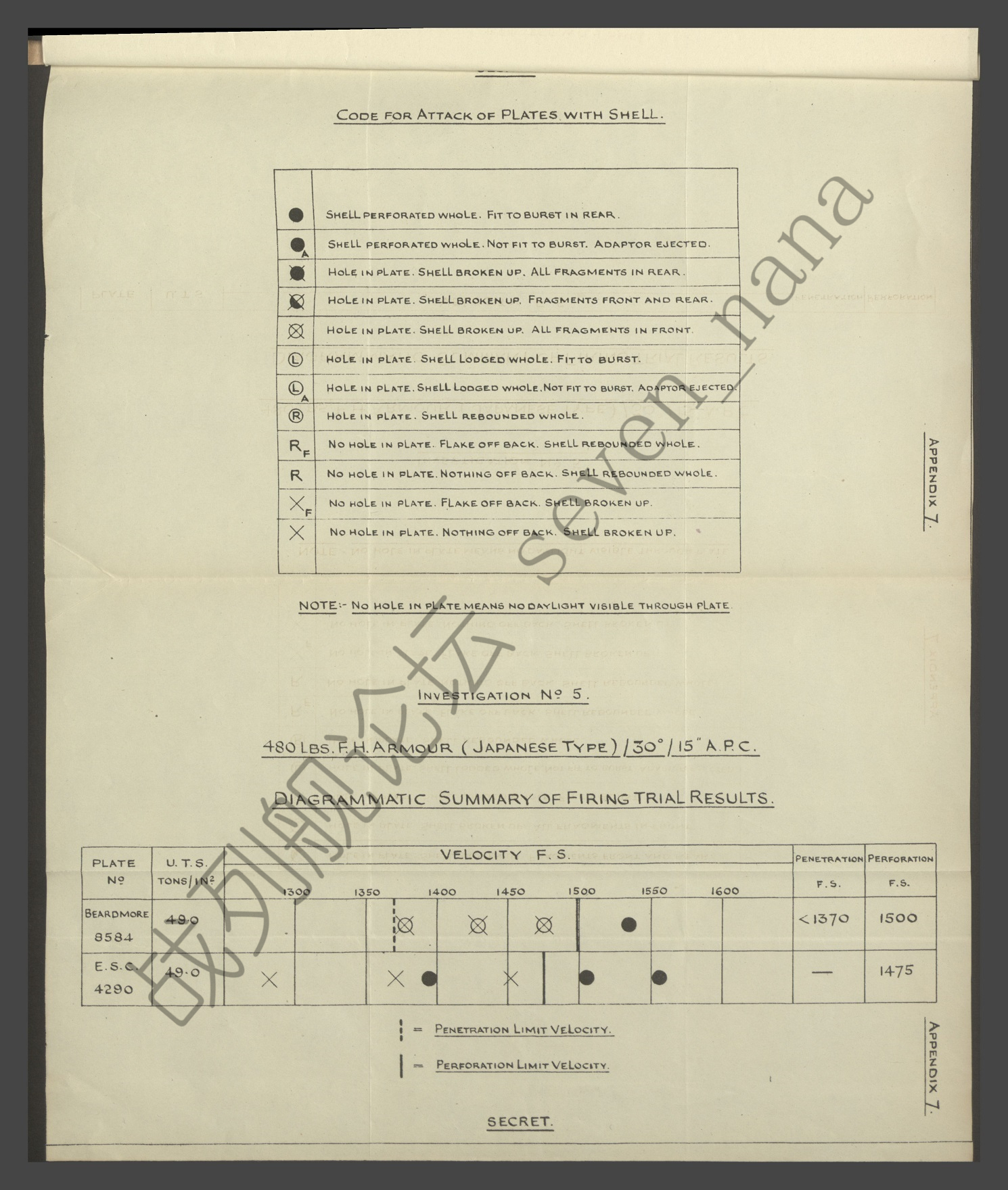

非渗碳硬化装甲,面对以30度角入射的15英寸Mark XVII B型被帽穿甲弹:
装甲编号穿孔极限穿透极限备注
比尔德莫(Beardmore),编号No.8584<1370英尺/秒1500英尺/秒镍含量4%、铬含量2%、碳含量0.5%,硬化层深度3.1英寸
英国钢铁(English Steel),编号No.42901380英尺/秒1475英尺/秒镍含量4%、铬含量2%、碳含量0.47%,硬化层深度2.65英寸

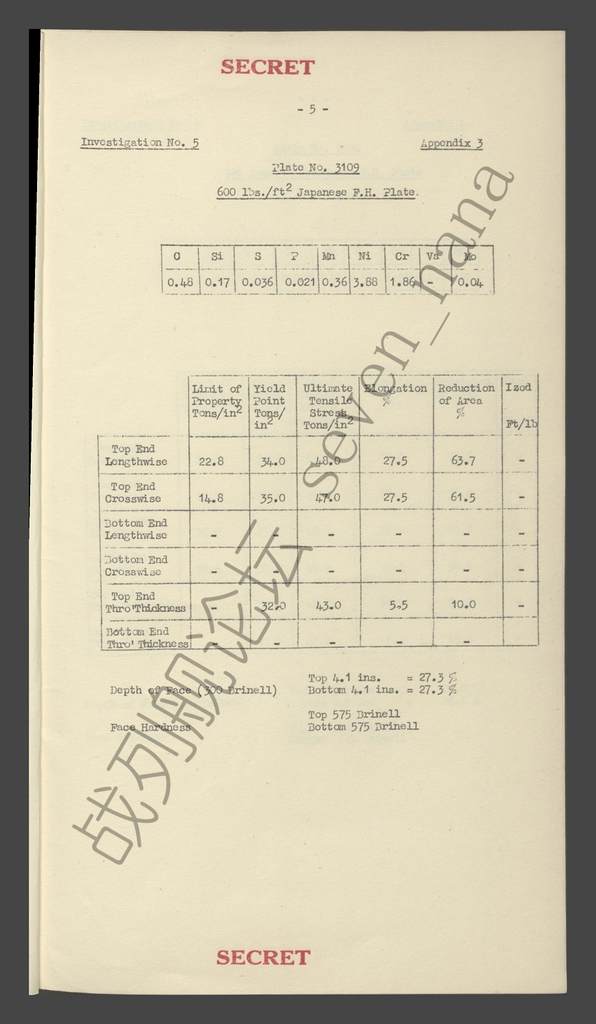

化学成分
装甲编号
日本装甲,编号No.31090.48%0.17%0.036%0.021%0.36%3.88%1.86%0.04%-

装甲编号测试位置屈服点(长吨/平方英寸)抗拉强度(长吨/平方英寸)伸长率断面收缩率悬臂梁冲击强度(英尺-磅)
日本装甲,编号No.3109装甲板顶部-纵向34.048.027.5%63.7%-
装甲板顶部-横向35.047.027.5%61.5%-

硬化部分特性
装甲编号测试位置硬化层深度(以BHN 300为界限)表面硬度
日本装甲,编号No.3109装甲板顶部4.1英寸(27.3%)BHN 575
装甲板底部4.1英寸(27.3%)BHN 575

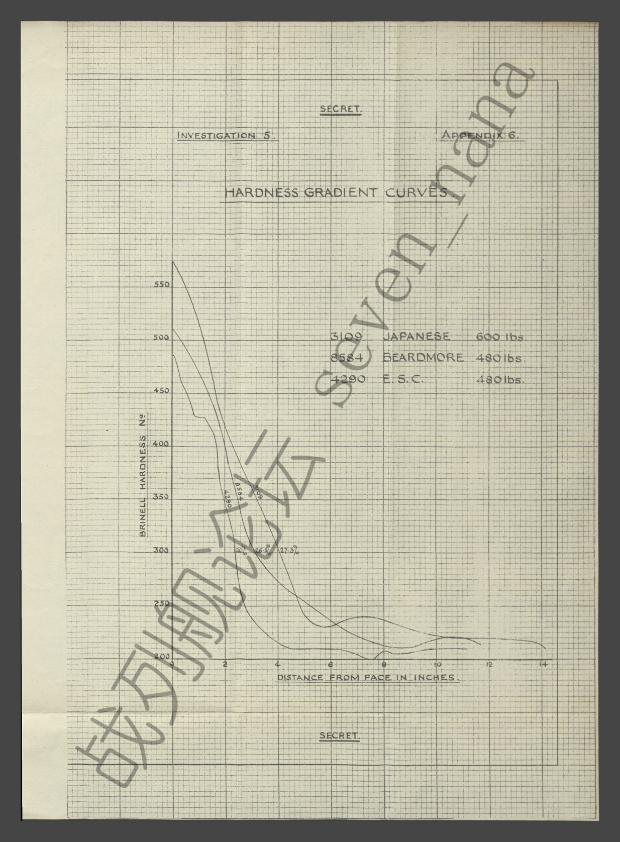

硬度梯度曲线显示,日本装甲的表面硬度更高,且硬度的变化曲线也更为陡峭。
在热处理方面,日本装甲与英国装甲间并不存在显著的差异。

A)600磅厚度的日本非渗碳硬化装甲与同厚度英国渗碳硬化装甲的对比结果:日本装甲的穿孔极限要比英国装甲中的最佳样本高100英尺/秒左右。尽管我们没有每一块英国装甲的穿透极限数据,但从已有的几组数据来看,显然是日本装甲的穿透极限更高。
B)480磅厚度的英国非渗碳硬化装甲与同厚度英国渗碳硬化装甲的对比结果:供货抽样测试时测试的480磅厚度的英国渗碳硬化装甲,其穿孔极限在1230英尺/秒至1410英尺/秒之间,验收测试时的穿孔极限标准值则为1320英尺/秒。而编号No.8584与No.4290的两块英国装甲,穿孔极限分别为1370英尺/秒与1380英尺/秒,接近英国渗碳装甲中的最佳样本,穿透极限则分别比英国渗碳装甲中的最佳样本高50英尺/秒与25英尺/秒。

注释:本文共有7个附录,其中附录1至附录5的内容分别为这些装甲板的弹道测试结果、化学成分测试结果、以及机械性能测试结果,我已经呈现在上文中。附录6中呈现的是这三块装甲的硬度梯度曲线。附录7中呈现的是对编号No.8584与No.4290的两块英国装甲的具体的弹道测试数据。
