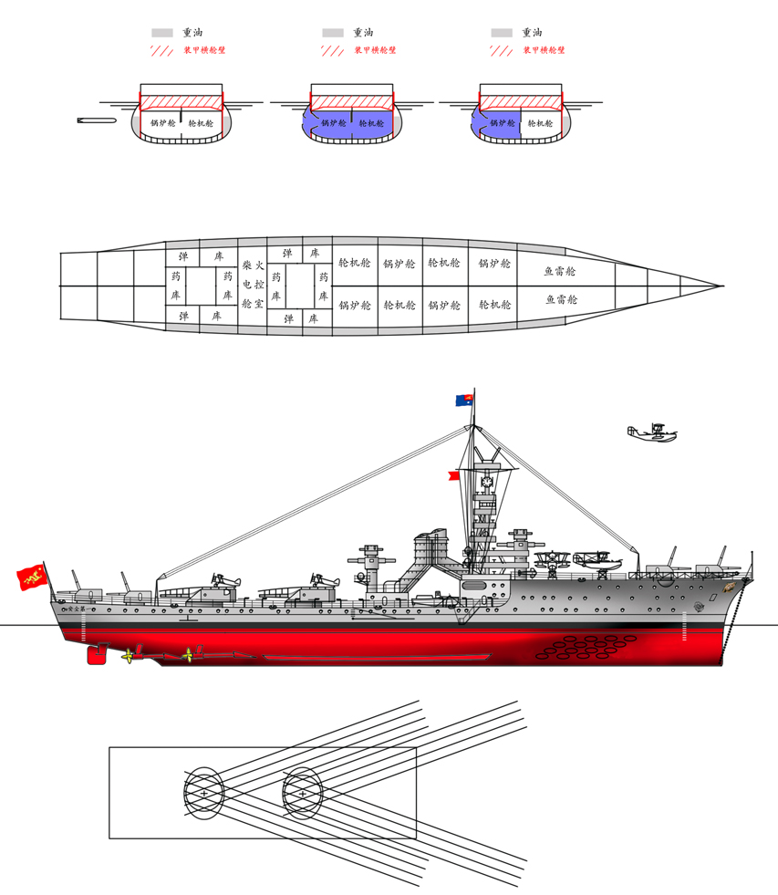

藤本喜酒熊:金刚代舰案
发表于 2014-3-29 05:46 | 显示全部楼层 |阅读模式
藤本喜酒熊:金刚代舰案
下水:1933年
全长:209米
水线长:200米
水线宽:25米,水下鼓出部最大宽33米
正常吃水:10.5米
最大吃水:11.02米
基准排水量:35623 吨
正常排水量:37968吨
满载排水量:39845吨
四轴推进
正常输出:69200马力/25.5节
过载输出:86558马力/27.05节
航程:5000海里/18节
武备:
12门41厘米L52后膛炮(每炮备弹100发,弹头重1225公斤)
8门12.7厘米L40高平炮(每炮备弹400发)
装甲:
司令塔:500毫米
全长水线装甲带:180毫米
全长水平装甲:180毫米
主炮塔正面:550毫米
主炮塔侧后:250毫米
椭圆形炮座:500毫米
副炮炮塔:25毫米
藤本喜酒熊, IJN 金刚代舰 下水 1933
排水量:
        32,974 吨 空载; 35,624 吨 标准; 37,968 吨 正常; 39,844 吨 满载
        (688.74 英尺 / 656.17 英尺) x 82.02 英尺 (突出部 108.27 英尺) x (34.45 / 36.14 英尺)
        (209.93 m / 200.00 m) x 25.00 m (突出部 33.00 m)  x (10.50 / 11.02 m)
武器:
      12 - 16.14" / 410 mm 52.0 倍径 火炮 - 2,700.66磅 / 1,225.00千克 炮弹, 100 每门炮
          后装炮 安装装甲炮座的旋转炮塔, 1933 Model
          3 独立4联炮座 在中线,后甲板均匀分布
      8 - 5.00" / 127 mm 40.0 倍径 火炮 - 50.71磅 / 23.00千克 炮弹, 400 每门炮
          高平两用炮 安装装甲炮座的旋转炮塔, 1933 Model
          4 独立双联炮座 在艏艉中线,均匀分布
      船侧重量 32,814 磅 / 14,884 kg
装甲:
        主体:        7.09" / 180 mm        656.17 英尺 / 200.00 m        13.12 英尺 / 4.00 m
          主装甲带覆盖 154% 正常长度
   - 防鱼雷隔舱 - 加强结构舱:
                7.87" / 200 mm        656.17 英尺 / 200.00 m        34.45 英尺 / 10.50 m
        鱼雷舱壁之间宽 68.90 英尺 / 21.00 m
        主体:        21.7" / 550 mm        9.84" / 250 mm                19.7" / 500 mm
        第二组:        0.98" / 25 mm        0.98" / 25 mm                0.98" / 25 mm
   - 保护甲板 - 单层:
        前后甲板: 7.09" / 180 mm
        首楼: 7.09" / 180 mm  尾甲板: 7.09" / 180 mm
   - 指挥塔前部 19.69" / 500 mm, 后部 0.00" / 0 mm
机械:
        燃油锅炉, 蒸汽轮机,
        齿轮传动, 4 轴,, 69,201 轴马力 / 51,624 Kw = 25.50 节n        航程 4,997海里 在 18.00 节
        最大排水量下的燃料库 = 4,220 吨
人员:
        1,359 - 1,767
花费:
        £20.701 百万 / $82.804 百万
在正常排水量下的权重分配:
        武器: 6,266 吨, 16.5%
           - 火炮: 6,266 吨, 16.5%
        装甲: 17,929 吨, 47.2%
           - 装甲带: 2,258 吨, 5.9%
           - 防鱼雷舱壁: 6,585 吨, 17.3%
           - 军备: 3,473 吨, 9.1%
           - 装甲甲板: 5,134 吨, 13.5%
           - 指挥塔: 479 吨, 1.3%
        机械: 2,016 吨, 5.3%
        船体,配件和设备: 6,762 吨, 17.8%
        燃料,弹药和补给: 4,995 吨, 13.2%
        其他重量: 0 吨, 0.0%
整体的生存力和适航性:
        生存性 (击沉船只所需要的非致命贯穿炮弹):
          34,485 磅 / 15,642 K千克 = 16.4 16.1 " / 410 mm 炮弹或者 7.4 鱼雷
        稳性 (如果低于1.00为不稳定): 1.13
        稳心高 4.7 英尺 / 1.4 m
        横摇周期: 21.0 秒
        坚固性        - 作为火炮平台 (平均值=50 %): 78 %
                        - 反冲效应(如果反冲效应大于1.00): 0.88
        海船质量 (平均值 = 1.00): 1.30
船型特征:
        船体有 抬高的前间断面,
          一个普通船首 和大型方船尾
        方形系数(正常排水量/水线长。宽。吃水)): 0.543 / 0.543
        长宽比: 6.06 : 1
        '船长的自然速度: 30.36 节
        在极速下消耗于波浪形成的动力: 51 %
        调整 (最大稳定性=0,最大坚固性=100): 60
        首舷角 (船头朝前为正): 30.00 度
        船尾外伸: 9.84 英尺 / 3.00 m
        干舷 (% = 甲板长度所占水线长度的比例):
                                前段,         后端
           - 首楼:        20.00%,  39.37 英尺 / 12.00 m,  39.37 英尺 / 12.00 m
           - 前甲板:        9.00%,  39.37 英尺 / 12.00 m,  39.37 英尺 / 12.00 m
           - 后甲板:        56.00%,  13.12 英尺 / 4.00 m,  13.12 英尺 / 4.00 m
           - 船尾甲板:        15.00%,  13.12 英尺 / 4.00 m,  16.40 英尺 / 5.00 m
           - 平均干舷:                20.98 英尺 / 6.40 m
船舶空间、强度和评论:
        空间        - 船体水下部分 (弹药舱/机械舱,越低越好): 103.8%
                - 水上部分(生活空间/工作空间,越高越好): 91.2%
        水线面积: 38,842 平方英尺或 3,609 平方米
        排水量系数(排水量/装载量)): 76%
        船体结构重量/表面积: 252 l磅/平方英尺或者 1,229 千克/平方米
        ):船体强度(相关的)):
                - 横向: 0.94
                - 纵向: 1.97
                - 全部: 1.01
        足够的机械,存储,舱室空间
        足够的住宿和工作空间
        船只缓慢从容的摇动,是一个不错的火力平台
         不错的海船,能安然驾驭恶劣天气

发表于 2014-3-29 06:44 | 显示全部楼层
测距仪的布置有待商榷吧,向正后方测距会被烟囱干扰的
发表于 2014-3-29 11:43 | 显示全部楼层
大神啊,没有155-140副炮不合蝗国传统。水线180毫米这是打算送人头,还是说主水平甲在水线处。
25.5的航速慢了,主炮全后置必须比对手快才行,30节保底。
菜鸟不懂乱说,求指导。

 楼主| 发表于 2014-3-30 02:02 | 显示全部楼层
海上君主 发表于 2014-3-29 05:15
问下这个载机大概能到多少架?
战列舰不清楚,随手画的
最强条约重巡平时常备2架水机(机库收纳)战时最多可以装6架水机(机库2,露天2,弹射器2)+2架防空导弹,但是当时飞机露天很容易腐烂,寿命有限不利于节省军费

发表于 2014-3-30 20:40 | 显示全部楼层
此艦對艦隊實力並無補益, 實用性恐怕比不上妙高,高雄....
 楼主| 发表于 2014-3-31 01:54 | 显示全部楼层
藤本喜酒熊:金刚代舰,技术风险较低的333案
没有12炮不幸福
下水:1933年
全长:209米
水线长:200米
水线宽:25米,水下鼓出部最大宽33米
正常吃水:10.5米
最大吃水:11.02米
基准排水量:35623 吨
正常排水量:37968吨
满载排水量:39844吨
四轴推进
正常输出:104000马力/28.38节
过载输出:130000马力/30.05节
航程:5000海里/18节
武备:
9门41厘米L52后膛炮(每炮备弹150发,弹头重1225公斤)
16门12.7厘米L40高平炮(每炮备弹400发)
装甲:
司令塔:500毫米
全长水线装甲带:200毫米
全长水平装甲:180~200毫米
主炮塔正面:650毫米
主炮塔侧后:280毫米
椭圆形炮座:560毫米
副炮炮塔:25毫米
藤本喜酒熊, IJN 金刚代舰333案 下水 1933
排水量:
        32,658 吨 空载; 35,623 吨 标准; 37,968 吨 正常; 39,844 吨 满载
武器:
      9 - 16.14" / 410 mm 52.0 倍径 火炮 - 2,700.66磅 / 1,225.00千克 炮弹, 150 每门炮
          3 独立3联炮座 在中线,后甲板均匀分布
      16 - 5.00" / 127 mm 40.0 倍径 火炮 - 50.71磅 / 23.00千克 炮弹, 400 每门炮
          8 独立双联炮座 在艏艉舷侧,均匀分布
      船侧重量 25,117 磅 / 11,393 kg
装甲:
        主体:        7.87" / 200 mm        656.17 英尺 / 200.00 m        13.12 英尺 / 4.00 m
          主装甲带覆盖 154% 正常长度
   - 防鱼雷隔舱 - 加强结构舱:
        鱼雷舱壁之间宽 67.26 英尺 / 20.50 m
        主体:        25.6" / 650 mm        11.0" / 280 mm                22.0" / 560 mm
   - 保护甲板 - 单层:
        前后甲板: 7.87" / 200 mm
机械:
        燃油锅炉, 蒸汽轮机,
        齿轮传动, 4 轴,, 104,000 轴马力 / 77,584 Kw = 28.38 节n        航程 4,998海里 在 18.00 节
        最大排水量下的燃料库 = 4,221 吨
人员:
        1,359 - 1,767
花费:
        £18.082 百万 / $72.327 百万
在正常排水量下的权重分配:
        武器: 4,864 吨, 12.8%
           - 火炮: 4,864 吨, 12.8%
        装甲: 18,625 吨, 49.1%
           - 装甲带: 2,509 吨, 6.6%
           - 军备: 3,454 吨, 9.1%
           - 装甲甲板: 5,598 吨, 14.7%
           - 指挥塔: 479 吨, 1.3%
        机械: 3,030 吨, 8.0%
        船体,配件和设备: 6,139 吨, 16.2%
        燃料,弹药和补给: 5,310 吨, 14.0%
        其他重量: 0 吨, 0.0%
整体的生存力和适航性:
          36,158 磅 / 16,401 K千克 = 17.2 16.1 " / 410 mm 炮弹或者 8.1 鱼雷
        稳性 (如果低于1.00为不稳定): 1.10
        稳心高 4.4 英尺 / 1.4 m
        横摇周期: 21.6 秒
        坚固性        - 作为火炮平台 (平均值=50 %): 73 %
                        - 反冲效应(如果反冲效应大于1.00): 0.67
        海船质量 (平均值 = 1.00): 1.05
船型特征:
        船体有 抬高的前间断面,
          一个普通船首 和大型方船尾
        长宽比: 6.06 : 1
        '船长的自然速度: 30.36 节
        在极速下消耗于波浪形成的动力: 56 %
        调整 (最大稳定性=0,最大坚固性=100): 70
                                前段,         后端
船舶空间、强度和评论:
        空间        - 船体水下部分 (弹药舱/机械舱,越低越好): 100.0%
        排水量系数(排水量/装载量)): 82%
        船体结构重量/表面积: 233 l磅/平方英尺或者 1,137 千克/平方米
        ):船体强度(相关的)):
                - 横向: 0.98
                - 纵向: 1.89
                - 全部: 1.04
        足够的机械,存储,舱室空间
        足够的住宿和工作空间
发表于 2014-3-31 02:19 | 显示全部楼层
尾轴长度是最大问题。随之带来舰尾空间逼仄的问题。各种危险可能性,完全得不偿失。

 楼主| 发表于 2014-3-31 06:32 | 显示全部楼层
口径即正义版
藤本喜酒熊, IJN 金刚代舰大炮即正义版 下水 1933
排水量:
        33,074 吨 空载; 35,623 吨 标准; 37,968 吨 正常; 39,844 吨 满载
武器:
      9 - 18.11" / 460 mm 45.0 倍径 火炮 - 3,218.75磅 / 1,460.00千克 炮弹, 100 每门炮
          8 独立双联炮座 在艏艉舷侧,均匀分布
      船侧重量 29,780 磅 / 13,508 kg
装甲:
          主装甲带覆盖 154% 正常长度
   - 防鱼雷隔舱 - 加强结构舱:
        主体:        19.7" / 500 mm        9.84" / 250 mm                17.7" / 450 mm
   - 保护甲板 - 单层:
        首楼: 5.91" / 150 mm  尾甲板: 5.91" / 150 mm
   - 指挥塔前部 17.72" / 450 mm, 后部 0.00" / 0 mm
机械:
        燃油锅炉, 蒸汽轮机,
人员:
        1,359 - 1,767
花费:
        £19.734 百万 / $78.936 百万
在正常排水量下的权重分配:
        武器: 5,309 吨, 14.0%
           - 火炮: 5,309 吨, 14.0%
        装甲: 17,663 吨, 46.5%
           - 军备: 3,414 吨, 9.0%
           - 装甲甲板: 4,974 吨, 13.1%
           - 指挥塔: 431 吨, 1.1%
        机械: 3,030 吨, 8.0%
        船体,配件和设备: 7,072 吨, 18.6%
        燃料,弹药和补给: 4,894 吨, 12.9%
        其他重量: 0 吨, 0.0%
整体的生存力和适航性:
          33,465 磅 / 15,179 K千克 = 11.3 18.1 " / 460 mm 炮弹或者 7.2 鱼雷
        稳性 (如果低于1.00为不稳定): 1.08
        稳心高 4.3 英尺 / 1.3 m
        横摇周期: 21.8 秒
        坚固性        - 作为火炮平台 (平均值=50 %): 72 %
                        - 反冲效应(如果反冲效应大于1.00): 0.80
        海船质量 (平均值 = 1.00): 1.02
船型特征:
        船体有 抬高的前间断面,
          一个普通船首 和大型方船尾
        长宽比: 6.06 : 1
        '船长的自然速度: 30.36 节
                                前段,         后端
船舶空间、强度和评论:
        空间        - 船体水下部分 (弹药舱/机械舱,越低越好): 107.3%
        排水量系数(排水量/装载量)): 78%
        船体结构重量/表面积: 248 l磅/平方英尺或者 1,211 千克/平方米
        ):船体强度(相关的)):
                - 横向: 0.97
                - 纵向: 1.96
                - 全部: 1.04
        足够的机械,存储,舱室空间
        足够的住宿和工作空间
