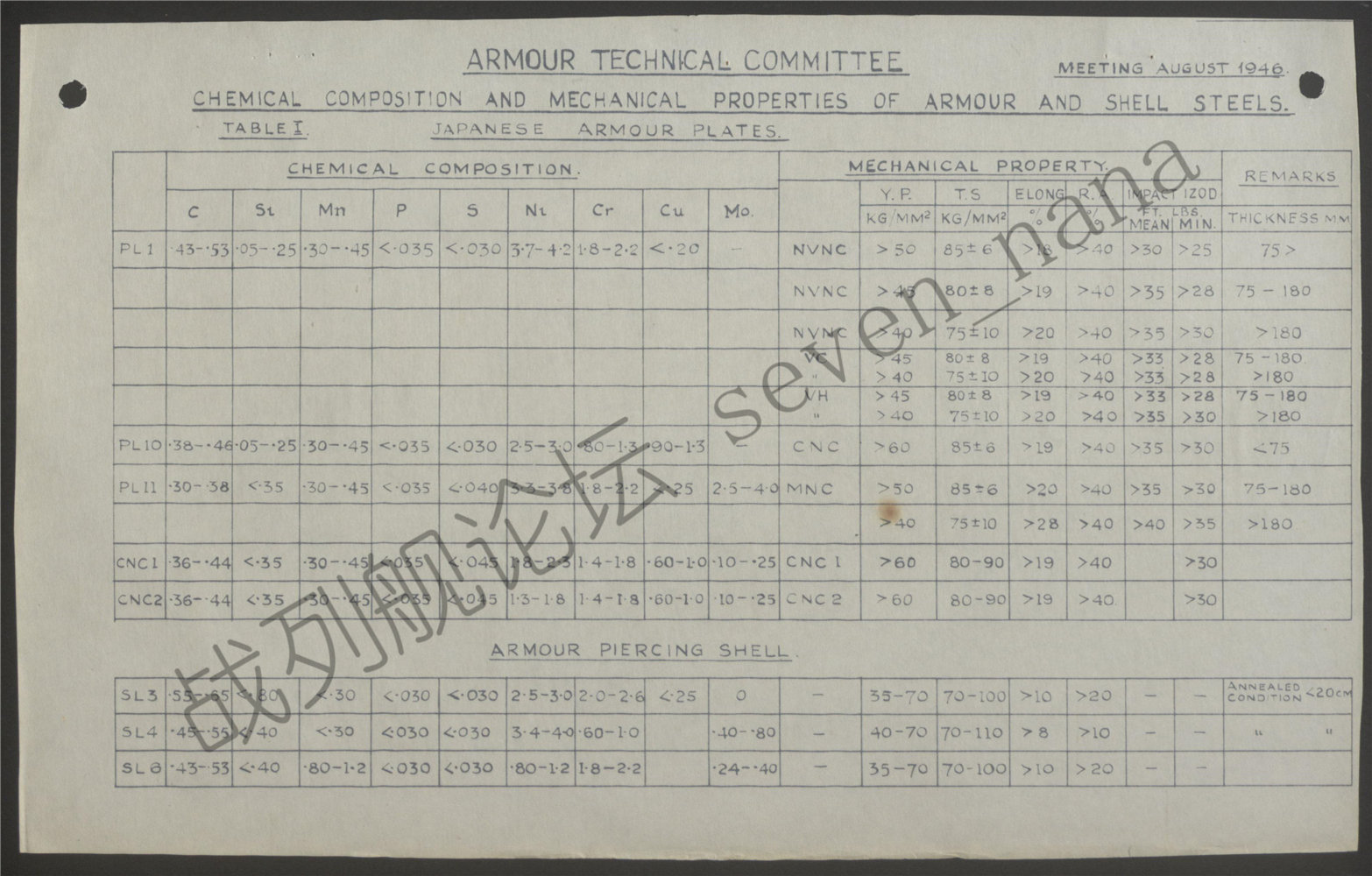

海军造船部的相关代表已经对日本装甲进行了调研,并就其结果给出了如下参考信息:
日本(海军)装甲都是在吴海军工厂(位于广岛县的吴市)或日本制钢所(位于北海道的室兰市)制造的,后者是一所私营制钢企业,只负责制造小厚度的装甲。
日本海军共有7种不同类型的装甲,其名称如下:
VHVickers Hardened维克斯硬化装甲
VCVickers Cemented维克斯渗碳装甲
NVNCNew Vickers Non-Cemented新维克斯均质装甲
MNCMolybdenum Non-Cemented含钼合金钢均质装甲
CNCCopper Non-Cemented含铜合金钢均质装甲(具体分为CNC,CNC1,CNC2三种)
化学成分与机械性能
化学成分
材料类型
NVNC0.43-0.53%0.05-0.25%<0.035%<0.030%0.30-0.45%3.7-4.2%1.8-2.2%<0.20%-
VC0.43-0.53%0.05-0.25%<0.035%<0.030%0.30-0.45%3.7-4.2%1.8-2.2%<0.20%-
VH0.43-0.53%0.05-0.25%<0.035%<0.030%0.30-0.45%3.7-4.2%1.8-2.2%<0.20%-
MNC0.30-0.38%<0.35%<0.035%<0.040%0.30-0.45%3.3-3.8%1.8-2.2%<0.25%0.25-0.40%
CNC0.38-0.46%0.05-0.25%<0.035%<0.030%0.30-0.45%2.5-3.0%0.8-1.3%0.9-1.3%-
CNC10.36-0.44%<0.35%<0.035%<0.045%0.30-0.45%1.8-2.3%1.4-1.8%0.6-1.0%0.10-0.25%
CNC20.36-0.44%<0.35%<0.035%<0.045%0.30-0.45%1.3-1.8%1.4-1.8%0.6-1.0%0.10-0.25%
注释:原文中MNC的钼含量为2.5-4.0%,不符合常理,已按照USNTMJ O-19和USNTMJ X-35中的数据修正为0.25-0.40%。
机械性能
材料类型厚度屈服点(kg/mm²)抗拉强度(kg/mm²)伸长率(%)断面收缩率(%)悬臂梁冲击强度(ft/lb),平均值悬臂梁冲击强度(ft/lb),最小值
NVNC<75mm>5085±6>18>40>30>25
75-180mm>4580±8>19>40>35>28
>180mm>4075±10>20>40>35>30
VC75-180mm>4580±8>19>40>33>28
>180mm>4075±10>20>40>33>28
VH75-180mm>4580±8>19>40>33>28
MNC75-180mm>5085±6>20>40>35>30
>180mm>4075±10>21>40>40>35
CNC<75mm>6085±6>20>40>35>30
CNC1<75mm>6080-90>19>40->30
CNC2<75mm>6080-90>19>40->30
注释:原文中当MNC的厚度>180mm时,其伸长率规格为>28%,USNTMJ O-19中的数据为>21%,USNTMJ X-35中的数据为>28%,我认为>21%这个数据是较为可信的,因此做了修正。
原档案的附表中还列出了制造穿甲弹所用的三种钢材的化学成分与机械属性,详见下表:
化学成分
材料类型
SL30.55-0.65%<0.40%<0.030%<0.030%<0.30%2.5-3.0%2.0-2.6%<0.25%-
SL40.45-0.55%<0.40%<0.030%<0.030%<0.30%3.4-4.0%0.6-1.0%-0.40-0.80%
SL60.43-0.53%<0.40%<0.030%<0.030%0.8-1.2%0.8-1.2%1.8-2.2%-0.24-0.40%
注释:原文中SL3的硅含量为<0.80%,不符合常理,已按照USNTMJ O-16与USNTMJ X-35中的数据修正为<0.40%。
机械性能
材料类型屈服点(kg/mm²)抗拉强度(kg/mm²)伸长率(%)断面收缩率(%)
SL335-7070-100>10>20
SL440-7070-110>8>10
SL635-7070-100>10>20
注释:SL3是用于制造20.3cm穿甲弹的,SL4是用于制造36cm、41cm、以及46cm穿甲弹所用的,SL6也是用于制造20.3cm穿甲弹的。

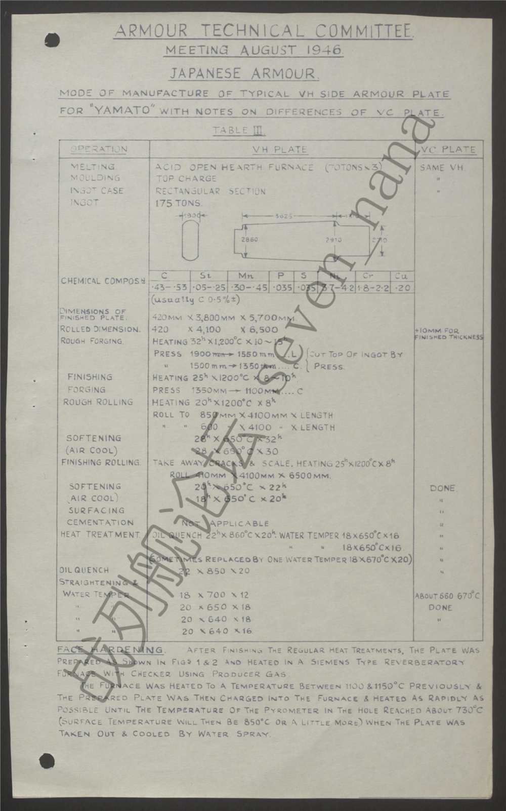

420mm厚度的VH装甲板和VC装甲板的制造与处理方式:
处理工序VH装甲板VC装甲板
冶炼使用3台70吨级的酸性平炉进行冶炼使用3台70吨级的酸性平炉进行冶炼
浇铸浇铸成厚度1900mm,重量175吨的钢锭浇铸成厚度1900mm,重量175吨的钢锭
粗锻32小时加热至1200℃,保持10-15小时32小时加热至1200℃,保持10-15小时
通过锻压将钢锭厚度从1900mm降低至1550mm通过锻压将钢锭厚度从1900mm降低至1550mm
通过锻压将钢锭厚度从1550mm降低至1350mm通过锻压将钢锭厚度从1550mm降低至1350mm
精锻25小时加热至1200℃,保持8-10小时25小时加热至1200℃,保持8-10小时
通过锻压将钢锭厚度从1350mm降低至1100mm通过锻压将钢锭厚度从1350mm降低至1100mm
粗轧20小时加热至1200℃,保持8小时20小时加热至1200℃,保持8小时
通过轧制将钢锭厚度从1100mm降低至850mm通过轧制将钢锭厚度从1100mm降低至850mm
通过轧制将钢锭厚度从850mm降低至600mm通过轧制将钢锭厚度从850mm降低至600mm
软化退火28小时加热至650℃,保持32小时,随后空气冷却28小时加热至650℃,保持32小时,随后进行冷却
28小时加热至650℃,保持30小时,随后空气冷却28小时加热至650℃,保持30小时,随后空气冷却
精轧缺陷处理缺陷处理
25小时加热至1200℃,保持8小时25小时加热至1200℃,保持8小时
轧制成420×4100×6500mm的钢板轧制成420×4100×6500mm的钢板
软化退火20小时加热至650℃,保持22小时,随后空气冷却20小时加热至650℃,保持22小时,随后空气冷却
18小时加热至650℃,保持20小时,随后空气冷却18小时加热至650℃,保持20小时,随后空气冷却
表面精加工无需进行进行表面精加工
表面渗碳处理无需进行进行表面渗碳处理
淬火22小时加热至860℃,保持20小时,随后用菜籽油淬火22小时加热至860℃,保持20小时,随后用菜籽油淬火
回火18小时加热至650℃,保持16小时,随后喷水冷却18小时加热至650℃,保持16小时,随后喷水冷却
回火18小时加热至700℃,保持12小时,对装甲板进行校正,随后喷水冷却18小时加热至660-670℃,保持12小时,对装甲板进行校正,随后喷水冷却
20小时加热至650℃,保持18小时,随后喷水冷却20小时加热至650℃,保持18小时,随后喷水冷却
20小时加热至640℃,保持18小时,随后喷水冷却20小时加热至640℃,保持18小时,随后喷水冷却
20小时加热至640℃,保持16小时,随后喷水冷却20小时加热至640℃,保持16小时,随后喷水冷却
表面硬化处理进行表面硬化处理(方法详见附录)无需进行
成品处理处理后的成品尺寸为420×3800×5700mm处理后的成品尺寸为420×3800×5700mm(允许有10mm的厚度增幅)

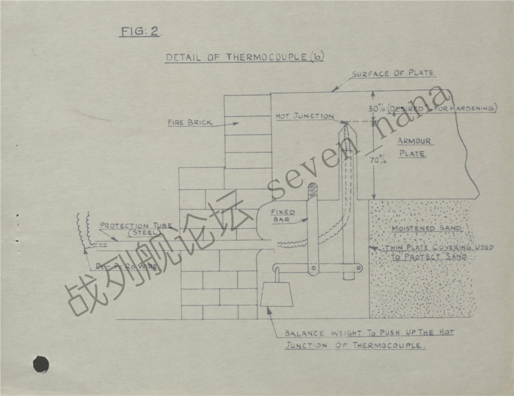

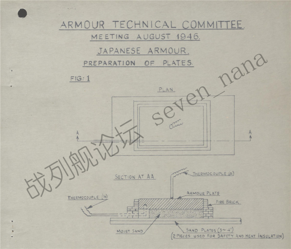

附录:VH装甲的表面硬化方式
前期准备:
    1)使用发生炉煤气,将西门子反射炉预加热至1100-1150℃。
    2)在装甲板上进行钻孔,深度约为装甲板厚度的70%,随后在装甲板表面以及钻出的孔中各放置一个热电偶。
    3)将装甲板放置在厚度与其大致相当的湿沙上,并在湿沙下方放置2块3-4英寸厚度的钢板。
关于装甲板的准备方式,请参考此图:
硬化过程:
    1)将准备好的装甲板放入反射炉,并进行迅速加温,直至钻孔中的温度达到730℃,此时装甲表面温度至少应已达到850℃。
    2)将装甲板取出反射炉,随后进行喷水冷却,表面硬化工序就此完成。
关于硬化方法,请参考此图:
 楼主| 发表于 2014-9-2 09:40 | 显示全部楼层
神教点评
这份档案中关于VH装甲板制造方式的插图甚好,要知道这些插图可是连美国调查报告中都没有的。
此外关于VH的硬化方式,这份档案里说的也很清楚,是使用西门子反射炉来进行加热的。由于装甲板的背面垫有湿沙,因此经过加热后,装甲板的正面和背面温度会有所不同,所以喷水淬火后会得到梯度硬度。而那两个热电偶,显然就是用来监控装甲表面与内侧的温度,来保证能够有效达成理想的硬度变化曲线的。
VH的硬化方式绝不是中文界长期错误流传的所谓“渗氮硬化”,这一点请各位读者务必谨记。
