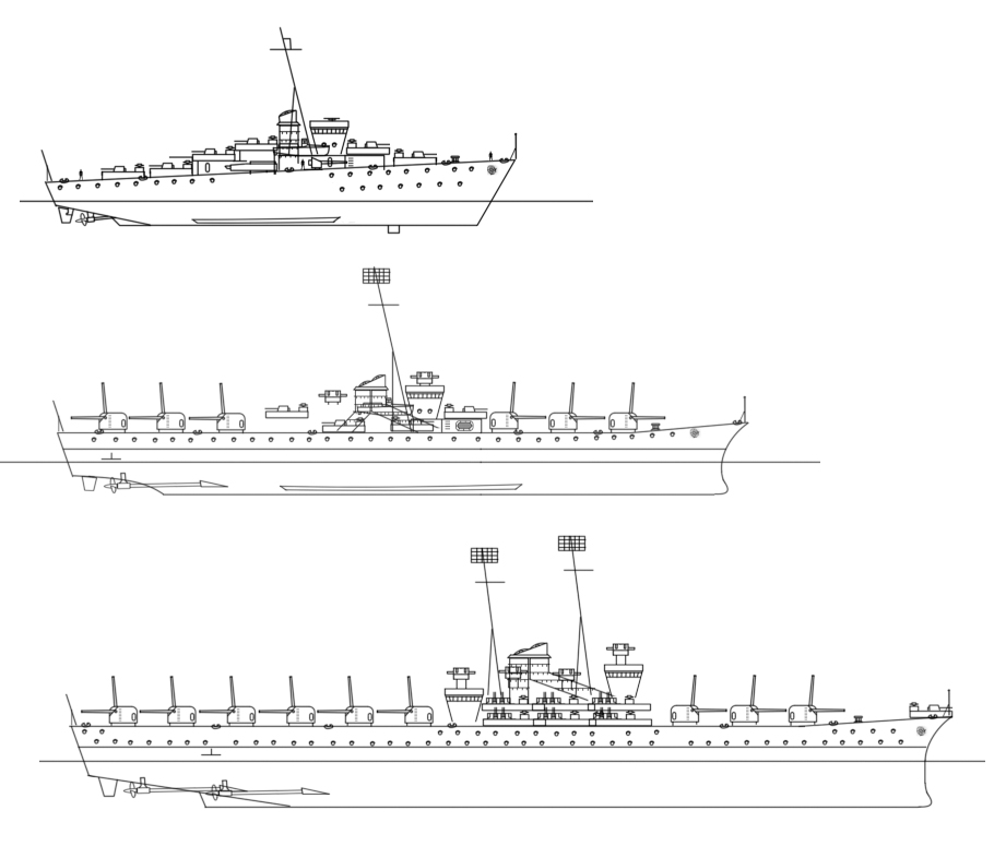

D39型飞机驱逐舰(Type D39 Destroyer)
C36型重型防空巡洋舰的阉割版,主要适用用于无力承建C36型巡洋舰的船厂船台,充分利用产能,节省船厂改造费用和时间,配备C36型巡洋舰一半的主机。
开工:1939年
下水:1940年
全长:115.55米
水线长:110米
水线宽:15米
正常吃水:6米
标准排水量3414吨
正常航速:31.27节
过载航速:33.5节
航程:5000海里/18节
武备:
12门130毫米L50高平炮(每炮备弹300发)
24门47毫米L55 高射机关炮(每炮备弹1500发)
15毫米反坦克机枪若干
深弹投放轨若干
深弹发射炮若干
火箭深弹若干
装甲:主炮塔:40毫米均质装甲
水线全长装甲带:40毫米均质装甲
全长水平装甲:25毫米均质装甲
前司令塔:40毫米
主要电子设备:
被动声呐
主动声呐
对海搜索雷达
对空搜索雷达
D39型防空驱逐舰, 华夏共和国 装甲驱逐舰 下水 1940
排水量:
        3,095 吨 空载; 3,414 吨 标准; 3,996 吨 正常; 4,461 吨 满载
        (379.09 英尺 / 360.89 英尺) x 49.21 英尺 x (19.69 / 21.12 英尺)
        (115.55 m / 110.00 m) x 15.00 m  x (6.00 / 6.44 m)
武器:
      12 - 5.12" / 130 mm 50.0 倍径 火炮 - 81.26磅 / 36.86千克 炮弹, 300 每门炮
          后装炮 安装装甲炮座的旋转炮塔, 1940 Model
          6 独立双联炮座 在艏艉中线,均匀分布
      24 - 1.85" / 47.0 mm 55.0 倍径 火炮 - 3.42磅 / 1.55千克 炮弹, 1,500 每门炮
          速射炮 带输弹机的甲板炮座, 1940 Model
          4 独立4联炮座 在舷侧均匀分布
          2 独立4联炮座 在艏艉中线,均匀分布
                2 抬高的炮座
      16 - 0.59" / 15.0 mm 95.0 倍径 火炮 - 0.15磅 / 0.07千克 炮弹, 6,000 每门炮
          后装炮 甲板炮座, 1940 Model
          12 单个炮座 在舷侧后甲板前部
                4 抬高的炮座 - 超级火力组
          4 单个炮座 在侧舷,前甲板前部
      船侧重量 1,060 磅 / 481 kg
      主要反潜发射器
      20 - 771.62 磅 / 350.00 千克 深水炸弹 + 40 备弹 - 20.668 吨 总共
        在 船尾深水炸弹架
装甲:
        艏艉:        未装装甲
   - 防鱼雷隔舱 - 加强结构舱:
                1.57" / 40 mm        360.89 英尺 / 110.00 m        29.53 英尺 / 9.00 m
        鱼雷舱壁之间宽 49.21 英尺 / 15.00 m
        主体:        1.57" / 40 mm        1.57" / 40 mm                1.57" / 40 mm
        第二组:        0.79" / 20 mm        0.79" / 20 mm                      -
   - 保护甲板 - 单层:
        前后甲板: 0.98" / 25 mm
        首楼: 0.98" / 25 mm  尾甲板: 0.98" / 25 mm
   - 指挥塔前部 0.00" / 0 mm, 后部 1.57" / 40 mm
机械:
        燃油锅炉, 蒸汽轮机,
        齿轮传动, 2 轴,, 44,000 轴马力 / 32,824 Kw = 31.27 节n        航程 5,000海里 在 18.00 节
        最大排水量下的燃料库 = 1,046 吨
人员:
        250 - 326
花费:
        £2.235 百万 / $8.940 百万
在正常排水量下的权重分配:
        武器: 335 吨, 8.4%
           - 火炮: 309 吨, 7.7%
           - 武器: 26 吨, 0.6%
        装甲: 1,025 吨, 25.7%
           - 防鱼雷舱壁: 621 吨, 15.5%
           - 军备: 187 吨, 4.7%
           - 装甲甲板: 208 吨, 5.2%
           - 指挥塔: 9 吨, 0.2%
        机械: 1,155 吨, 28.9%
        船体,配件和设备: 560 吨, 14.0%
        燃料,弹药和补给: 900 吨, 22.5%
        其他重量: 20 吨, 0.5%
           - 在干舷甲板上: 20 吨
整体的生存力和适航性:
        生存性 (击沉船只所需要的非致命贯穿炮弹):
          2,783 磅 / 1,262 K千克 = 41.5 5.1 " / 130 mm 炮弹或者 0.9 鱼雷
        稳性 (如果低于1.00为不稳定): 1.18
        稳心高 2.4 英尺 / 0.7 m
        横摇周期: 13.4 秒
        坚固性        - 作为火炮平台 (平均值=50 %): 71 %
                        - 反冲效应(如果反冲效应大于1.00): 0.65
        海船质量 (平均值 = 1.00): 1.01
船型特征:
        船体有一个平甲板,
          一个前伸球鼻型船首 和大型方船尾
        方形系数(正常排水量/水线长。宽。吃水)): 0.400 / 0.416
        长宽比: 7.33 : 1
        '船长的自然速度: 22.60 节
        在极速下消耗于波浪形成的动力: 68 %
        调整 (最大稳定性=0,最大坚固性=100): 70
        首舷角 (船头朝前为正): 33.00 度
        船尾外伸: 3.28 英尺 / 1.00 m
        干舷 (% = 甲板长度所占水线长度的比例):
                                前段,         后端
           - 首楼:        15.00%,  22.97 英尺 / 7.00 m,  19.69 英尺 / 6.00 m
           - 前甲板:        33.00%,  19.69 英尺 / 6.00 m,  18.04 英尺 / 5.50 m
           - 后甲板:        37.00%,  18.04 英尺 / 5.50 m,  18.04 英尺 / 5.50 m
           - 船尾甲板:        15.00%,  18.04 英尺 / 5.50 m,  18.04 英尺 / 5.50 m
           - 平均干舷:                18.76 英尺 / 5.72 m
船舶空间、强度和评论:
        空间        - 船体水下部分 (弹药舱/机械舱,越低越好): 121.5%
                - 水上部分(生活空间/工作空间,越高越好): 159.3%
        水线面积: 11,346 平方英尺或 1,054 平方米
        排水量系数(排水量/装载量)): 91%
        船体结构重量/表面积: 67 l磅/平方英尺或者 325 千克/平方米
        ):船体强度(相关的)):
                - 横向: 0.65
                - 纵向: 3.17
                - 全部: 0.76
        狭小的机械,存储,舱室空间
        优秀的住宿和工作空间
        船只缓慢从容的摇动,是一个不错的火力平台
十年服役纪念章铜星勋章
