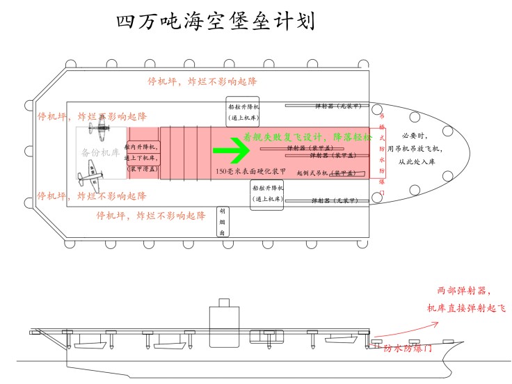

 楼主| 发表于 2014-1-26 01:44 | 显示全部楼层

发表于 2014-1-26 08:51 | 显示全部楼层
STG44突击步枪 发表于 2014-1-26 01:44
D39型防空驱逐舰(Type D39 Destroyer)C36型重型防空巡洋舰的阉割版,主要适用用于无力承建C36型巡洋舰的 ...
44……排版……注意排版

发表于 2014-1-27 08:46 | 显示全部楼层
有创意
制造起来应该也木有问题
但是航速能有多少?
10节?

发表于 2014-1-27 10:06 | 显示全部楼层
紫鲸舰队 发表于 2014-1-27 08:46
有创意
制造起来应该也木有问题
但是航速能有多少?
宝船航母的水下线形可不是水上那样的

发表于 2014-1-27 10:23 | 显示全部楼层
STG44突击步枪 发表于 2014-1-25 09:31
陆军对付迂回包抄早就有成例,那就是战线。航母搜索范围很大,两个要塞群就能锁死一大片海域了,使迂回包 ...
话说44是打算用机枪火炮的战壕来屠杀轻骑兵啊。
不过如果是这样的话,要塞航母也不需要跑30节那么快了。弹射器过关的话,弄成20节-25节的铁乌龟航母就好。 反正是一线平推,堡垒对抗,不需要跑的多快。而且护航的防空、反潜舰也不需要跑30多节了。从30多节降低到25节,能节省一半的动力。这才符合数量就是质量的利润啊。
另外建一级30节的航母,作为破交、袭扰、侦察、警戒用。
44以为这样如何??
发表于 2014-1-27 12:22 | 显示全部楼层
条约舰超标那是国际惯例,就你超这点吨位也不算很过分啊。

发表于 2014-2-15 18:39 | 显示全部楼层
哦艹这是谁的计划......猛然让我想起了卫生巾

发表于 2014-2-15 21:29 | 显示全部楼层
两舷伸出来的那是啥玩意儿,为什么会让我想歪

 楼主| 发表于 2014-2-15 22:26 | 显示全部楼层
升降机

发表于 2014-2-16 19:02 | 显示全部楼层
就算是舷侧升降机也不用给飞行甲板这么省吧……

发表于 2014-3-2 14:44 | 显示全部楼层
重心太高,一个浪过来就翻了
发表于 2014-4-15 20:18 | 显示全部楼层
我感觉这东西要侧翻。。。。
