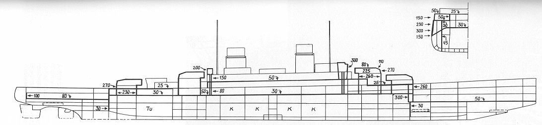

发表于 2011-10-27 15:43 | 显示全部楼层
回复 风之旋律 的帖子
先给你们德弗林格尔的防护图
再说下,德国人吸取了多格尔沙洲海战的教训,为炮塔和弹药库之间加装了装甲防爆门,这个设计英制战巡是没有的。一战日德兰海战中被击沉的几艘战列巡洋舰,德弗林格尔级的吕佐号被24发大口径炮弹击中,最后因为进水过多(将近7000吨水)无法通过基尔港运河而自沉;三艘被击沉的英国战巡分别是不倦号、玛丽女王号、无敌号,都是被5发大口径炮弹命中炮塔天盖,最终弹药库爆炸而沉没。http://www.sspanzer.net/Phantom/navy/skagold04.htm
就此推断,在与同为英制战巡的金刚级的战斗中,水平防护和损管较好的德弗林格尔占很大优势。
至于与甘古特级对抗,那就看俄国人的水平防护和弹药库防护做的怎么样了
