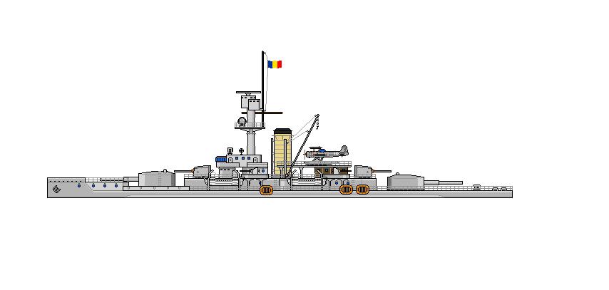

[舰艇设计] 应阿根廷需求开发的小型岸防战列舰

靠,过万吨还“小型”。。。
那你上次给我设计的这个呢。。。叫你放大还不干。。。

我又研究了下,为什么要用4门单装?双连多好,省点装甲,而且参考德意志级,改装成六门吧,火力加强点,然 ...
这样也好,不过价格就蹭蹭上去了,主炮在BB中的造价中占了差不多4成~~~
话说阿根廷订购小型战列舰的假想敌是什么?

主要是用来代替理加里波级装甲巡洋舰的,人家都服役40年了……是个人都退休了

唉,由于并不发达的土耳其军工业,敝国是无法建造万吨级战舰参与投标了;就算是造出来了,也是工艺低下百病缠身,完全没有市场竞争力,痛哉痛哉
话说阿根廷海军部有没有雇佣某土耳其设计师的打算,佣金是每年向土耳其援助阿根廷特产的农牧产品

给阿根廷的这个方案够买你这个方案三、四艘了........

阁下实在高看偶了,我画的图也是十分粗劣,只能表个大概,对于小船更是没有经验~~画图胡子比我在行太多,乃看下我画的约克和胡子画的BB就知道了~
不过模仿巴掌算算重量装甲什么的倒是勉强能够胜任

问题是阿根廷有工业实力但是造船业极度不发达……至今无军用船只下水,造成这种局面就是因为缺乏设计师,在这样下去我不得不把那艘江海级造出来了……

某土耳其设计师回去鼓捣了下,画了个拙劣的草图,当然和列强设计师没得比
水侦系统是抄胡子的,胡子兄原谅偶吧~

看样子还行吧……只是目前阿根廷军方要有大行动,所以此级舰的建造延后到1934年,先造两艘,请土耳其设计师为其命名~

我倒觉得慢脚厚皮改进型14000吨级德意志是个很精妙的选择,实在不行把主舰炮换成双联305(前后各1门)也比胡子的方案好一些,也是全向火力………………
总觉得胡子非要搞四门单装是故意的………………
同样吨位的情况下,4炮位和2炮位比铁定拉长装甲带。
后果就是皮死活厚不起来,抗打击能力可以想象………………
然后开战被人一炮秒,紧接着阿根廷为了保持军力只能继续找大波波买船…………
胡子你丫果然就是一奸商~~~

这阁下想多了,胡子是想偷点懒,所以在波兰战列舰的基础上改了下图就发上来的说。

标派1万4能上4门330吗?我的原则是,3万吨以下标排上330.3万吨到4万吨上改进的主教15寸。4万吨以上上仙炮MK7~~~

我又没说过标牌要14000,我的设想是标牌1.5W到1.6W,6门310或4门330,航速22节,CA杀手,同时对于战巡与老战列舰也有一定威胁
发表于 2011-8-13 16:49 | 显示全部楼层
1万6放6门310?这个貌似困难点吧
