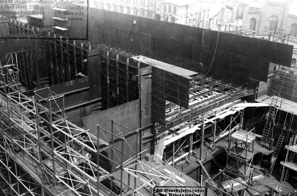

发表于 2011-8-17 20:02 | 显示全部楼层
BS巴掌伪专业,反对穹甲无梁的荒谬说法。
齐柏林穹甲施工照片

发表于 2011-8-17 20:29 | 显示全部楼层
注意飞行甲板和船舷的连接方式
下面的结构
盈缩之期,不但在天。
养怡之福,可得永年。

发表于 2011-8-17 22:58 | 显示全部楼层
你们竟然贴了一堆无梁结构的施工照片来反驳我。齐柏林穹甲的施工照片恰恰是无梁结构的,它的装甲板直接代替了密集的横梁,同时大大减少了纵梁数量。
“支撑它的横梁就是横舱壁”就是典型的由板代替梁的无梁结构,无梁结构又不是不准支撑、不准加固,只要是由板代替掉大量梁就行了(大量梁是什么样子看24楼的机库甲板),这并不妨碍无梁结构可以做得比有梁结构更坚固。我始终认为穹甲是新式德舰结构的重要组成部分,怎么会把它“开除强力结构”?
对比23楼的穹甲和24楼第2张的机库甲板照片,就知道什么是无梁结构了,你们以为焊接工艺百分之十几的重量是怎么节省出来的?26楼约克级的穹甲则是另外一回事,那个时候德国还没有采用结构焊接工艺。

发表于 2011-8-17 23:09 | 显示全部楼层
齐柏林穹甲施工照片
这些照片大好啊~
