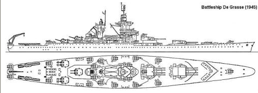

发表于 2011-8-20 20:11 | 显示全部楼层
楼主啊,条约限制巡洋舰的标准排水量是10000吨我记得。所以不要超过10000吨的巡洋舰啦。
某国设计师方案:
标准排水量10000吨,满载排水量16000吨。
水线长202.39米,舰宽21.59米,吃水6.3米。
装备四座双联装152毫米炮,6座四联装40毫米“博福斯”机关炮,无大口径副炮或高射炮。
重量分配
舰体4850吨
装甲1782吨
主机1560吨
辅机325吨
武器1120吨
弹药93吨(主炮炮弹800发,含发射药45吨;40炮弹共48吨)。
其他270吨
重油储备5440吨,柴油880吨,润滑油560吨,淡水共1120吨。
装甲
主甲板面积2000平米,厚60毫米,1260吨。
尾水平装甲,300平米,厚60毫米,140吨。
横舱壁装甲,厚200毫米,宽10米,高5米,160吨。
2套与弗莱彻级相同的动力系统,8台锅炉,4具汽轮机,4轴。最大功率12万马力,最高航速35节。
