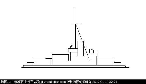

一式蚊炮船——超低干舷型
设计者:绫波丽二世
生产厂家:菠萝莉亚海军船厂
排水量:600吨
舰长:50米
舰宽:9.62米
吃水深度:2.9米
动力:2台蒸汽机,4台锅炉
主机功率:455马力
航速:9节
主炮:19cm单炮塔炮3门;副炮:9cm单炮盾炮1门,9cm单炮廓炮2门(未画出~);机炮暂无,买方根据需求自行安排
造价:250万软妹币(菠萝莉亚流通货币,1软妹币=0.1美元)
 楼主| 发表于 2012-1-20 14:25 | 显示全部楼层
回复 锚雷 的帖子
零式原型舰——海防舰
设计者:绫波丽二世
生产厂家:菠萝莉亚海军船厂
排水长量:6000长吨
舰长:111米
舰宽:9.5米
吃水深度:2.1米
动力:4台蒸汽机,4台锅炉
主机功率:850马力
航速:19节
主炮:280mm双炮塔炮6门;副炮:88mm单炮盾炮4门,88mm单炮廓炮8门(均未画出~);机炮暂无,买方自己看着办吧
造价:600万软妹币

发表于 2012-1-20 15:53 | 显示全部楼层
绫波丽 发表于 2012-1-20 14:25
回复 锚雷 的帖子
乃这个设计让我从哪里开始吐槽呢
1、长宽比为11.7?!你确定海防重炮舰的长宽比为11.7?!
2、吃水2.1米?!诚如是,要保证6000吨的排水量,就算这条船方形系数为1,海水的密度也要达到2700kg/m³....
3、4台锅炉用的着4台蒸汽机?4台锅炉用4台蒸汽机我忍了,可是你那是什么锅炉,4台才850马力的输出功率?4台锅炉输出850马力我也忍了,可是850马力要怎么把6000吨+的战舰推到19节的速度?!
4、双联装280mmL35主炮,光座圈直径就估计有6.4米,你确定9.5米这种竹竿舰宽能装备双联装280mm口径的火力?!还一装就是3座?!
5、6000吨的海防舰再便宜,主炮如果是自己铸造,没个500万美元绝对下不来;你这个才卖60万美元,船厂老板和工人难道都去喝西北风
上面那条船也满是吐槽点,600吨的船你居然给它装上了3门190mm火炮......

发表于 2012-1-23 19:28 | 显示全部楼层
回复 绫波丽 的帖子
居然是初音.........
我从哪里开始吐槽呢.....这是个问题
1.先是这个奇异的长宽比.....11.7 你确定这是浅水重炮舰吗 估计一个转向就断了吧
2.6000长吨大概就是7500吨的样子 600w 你做得到?
3.6门280的有 最小的是德意志级 那玩意也是万吨的(还是两个炮塔,你还是背负式)
4.这个9.5m 你确定? 他连炮塔都放不下 就算是塞下去了 一开炮就翻
5.4台蒸汽机,4台锅炉850马力 这估计是瓦特的真迹吧这么小
6.19节 接近40km/h 850马力驱动潘欣坦克可以达到这个速度
嗷嗷嗷 太多要吐槽啊
 楼主| 发表于 2012-1-23 22:54 | 显示全部楼层
回复 雅美蝶hoho 的帖子
零式巡防舰
排水长量:6000长吨
舰长:111米
舰宽:20米
吃水深度:6米
动力:4台蒸汽机,12台锅炉
主机功率:1.7万马力
航速:19节
主炮:28cm双炮塔炮6门;副炮:9cm单炮盾炮4门,9cm单炮廓炮8门(均未画出~);机炮暂无,买方自己看着办吧
装甲:甲板:76mm(平坦部)、127mm(傾斜部)、主砲:114mm(前盾)、102mm(側盾・天蓋)、弾薬庫部:102mm(最厚部)、9cm砲防盾:51mm(最厚部)、司令塔:152mm(最厚部)
