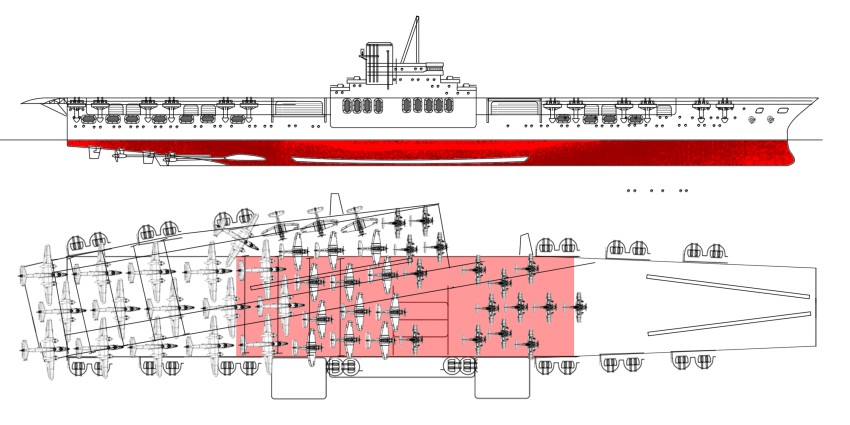

file:///C:/DOCUME%7E1/ADMINI%7E1/LOCALS%7E1/Temp/moz-screenshot.png开在坟墓上的鲜花,史司神教重启Ideal Aircraft Carrier计划——胸甲航母
1935年服役
设计标准排水量3万吨
标准排水量2.7万吨(反条约作弊后)
飞行甲板长270米
主船体长256米(尾部突出部必要时可整体拆卸以便进入小船坞)
水线长250米
水线宽31米
吃水9米
16万马力
航速32到33节
双层机库
飞行甲板装甲(机库顶盖):20毫米均质基板+80毫米表面硬化镍铬装甲板+柚木层
载鸡量:一个航空旅,90-100架飞机
128门47毫米博福斯机关炮(32 x IV)
若干15毫米机枪
舾装施工图
禁止访问
发表于 2011-9-28 11:49 | 显示全部楼层
1935年服役
双层很好,载机多。
锚甲板会不会太低了,一是擦船体,再是上浪往里蹿。
 楼主| 发表于 2011-9-28 22:14 | 显示全部楼层
本人之前进入一个误区,假如一个船坞的容积如下图阴影部分所示(船坞深度一般比正常吃水多个几米),那么高处的突出部外飘除了增加上部结构重量抬高重心加剧纵摇横摇外,是不影响进坞的,尾部可拆卸结构设计就二了,而且船首可以继续向前延伸……

发表于 2011-12-28 18:31 | 显示全部楼层
好奇怪的构想啊.....
局部飞行甲板装甲化,问题是其他无装甲的飞行甲板区域遭受打击以后.....您的航母还能起降战机咩?如果不能,这和全木质飞行甲板有什么不同?
沙丁鱼罐头的那些盒子貌似还是需要在舰体上放置专用大型通风系统啊,特别是防火的消防管路铺设更加的成问题!!
实际上对付花生豆条约最简单最有效的办法就是可劲的造大型高速滚装船!这是军用标准的民船哦.....
十二年服役纪念章杰出服役十字勋章全球架空纪念章旗手
发表于 2011-12-30 15:51 | 显示全部楼层
c47 发表于 2011-12-28 18:31
好奇怪的构想啊.....
局部飞行甲板装甲化,问题是其他无装甲的飞行甲板区域遭受打击以后.....您的航母还能 ...
二战时期世界上没有“全部飞行甲板装甲化”的航母,只有“局部飞行甲板装甲化”的
发表于 2011-12-30 21:11 | 显示全部楼层

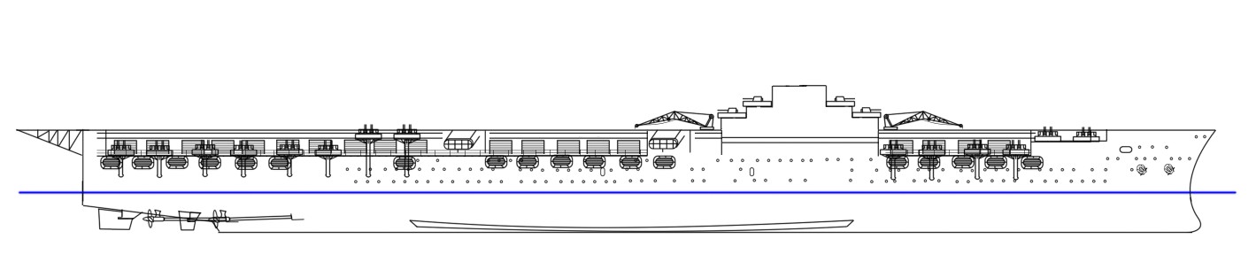

44的思路有问题的拉,装甲理应用来保护航母最重要的部位——机库,自然不错,要用更少的装甲保护更多的飞机,办法自然是搞三层机库喽。那么其余部分怎么办?接段战列舰就行了。当初龙骧在青叶的舰体上搞双层箱式机库,能载机48架,假如放到伊势舰体上,在第二炮塔后完整移植龙骧机库,稳性高不说,起码能多搞一层,三层机库72架,常备60架。还能上100mm装甲甲板,其余部分的防护也能抗飞机炸弹了。根据偶在模型上的比划,这么条战列航母,能载常用机60架,14寸主炮四门,140副炮12门,127高炮16门,25机关炮100门以上,防空火箭12座

发表于 2011-12-30 21:23 | 显示全部楼层
回复 history 的帖子
哪飞机如何降落啊。还有到底是咋回事?能画个图吗?我对航空战列舰还是很感兴趣的
 楼主| 发表于 2012-1-21 23:53 | 显示全部楼层
发表于 2012-1-23 17:17 | 显示全部楼层
yxwd5 发表于 2011-12-30 21:23
回复 history 的帖子
哪飞机如何降落啊。还有到底是咋回事?能画个图吗?我对航空战列舰还是很感兴趣的{:4 ...
起降方式见30楼模型。全通甲板。造出来的效果同样是30楼模型图,怎么不看。
只是重心过高。

发表于 2013-1-14 21:31 | 显示全部楼层
STG44突击步枪 发表于 2011-9-10 18:58
升降井,装甲滑盖
你不是改成侧升降机了么?还搞升降井这种占地方降强度的设计干嘛?
 楼主| 发表于 2013-1-15 00:15 | 显示全部楼层
太弱了,这都不能领会
没有中央升降机,下层机库的灰机怎么出来
发表于 2013-1-15 10:12 | 显示全部楼层
STG44突击步枪 发表于 2013-1-15 00:15
太弱了,这都不能领会
没有中央升降机,下层机库的灰机怎么出来
反正你下层机库的位置也比较窄,放的也是备用机居多,搞个30吨级内部提升机提升到上层机库就算了,尺寸能塞下一架折叠机翼后的鱼雷机就好。像你这么弄搞中央大升降台,光船体补强就得好几百吨钢材,甲板王八盖又是一消耗,使用时还影响飞机升降,不划算吧。
