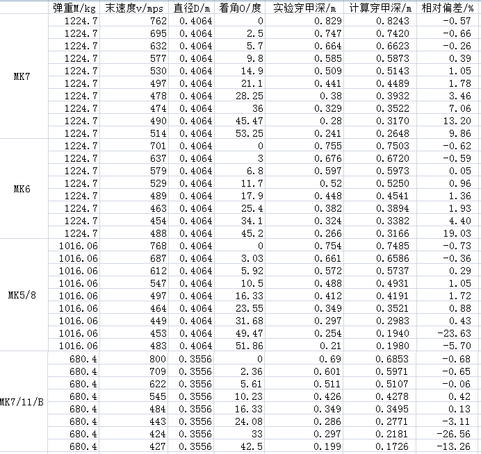

按LZ思路试着回归了个公式,目前只用了几种美国舰炮的数据,等有空再代入其他的数据以及调调参数……现在的误差情况如下表,倒数第二栏是计算结果,最后一栏是相对偏差……还不小……

试一试把动能E分解成速度和质量,有可能拟合度好一点?

公式不对,计算结果跟你给出的结果不符。
着角修正部分(T的计算部分)怎么可能是加在前面的计算结果上?

末端9.573×7×T-2.9218)那里应该是9.573×T-2.9218),多打了个×7.
T是余弦值么?好像还不对。

就3楼的数据而言得到了一个比较精确的算式:
这个公式没有口径D是最大的问题,导致计算像德国的280和法国的330这种小口径高速炮时误差突然增大。
德国的C28型280炮炮口计算穿甲深度为723,明显偏大。
