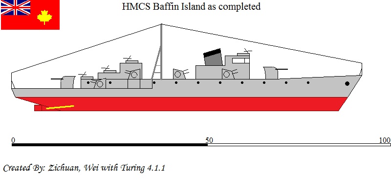

1931年,经过加拿大的设计师们的研究,全新的岛级武装护卫舰完成了设计并决定投入生产。
十三年服役纪念章杰出服役十字勋章海武魂全球架空纪念章
 楼主| 发表于 2011-10-30 01:12 | 显示全部楼层
HMCS Baffin Island, Canadian Armed Yatch 下水 1931
排水量:
        1,437 吨 空载; 1,541 吨 标准; 2,017 吨 正常; 2,398 吨 满载
        (294.00 英尺 / 278.87 英尺) x 52.49 英尺 x (11.48 / 12.91 英尺)
        (89.61 m / 85.00 m) x 16.00 m  x (3.50 / 3.94 m)
武器:

 楼主| 发表于 2011-10-30 01:13 | 显示全部楼层
图纸
