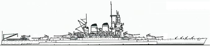

元帅
发表于 2010-12-8 16:26 | 显示全部楼层
风之旋律 发表于 2010-12-8 13:14
泰王国女王致意大利王国国王:
尊贵的女王陛下,我国所提供的方案数据如下:
排水量:29,500吨(标准);33,950吨(满载)
尺度:舰长全长230米;舰宽29.6米;吃水9.4米
主机:蒸汽轮机,4轴,98,000马力
续航力:续航力:3900海里/20节,5600海里/10节
航速:28节
装甲:装甲带最大11英寸;主甲板1.5-3.4英寸;炮塔6-12英寸;司令塔12英寸
武备:12门三联装320毫米/43.8倍口径主炮;8门152毫米/55倍口径副炮;12门90毫米/47倍口径高射炮;16门37毫米高射炮,12门20毫米高射炮

发表于 2010-12-8 21:14 | 显示全部楼层
尊敬的公主殿下,感觉敦刻尔克就满足您一切要求。甚至面对1战时的各种BB都不虚(女王还是要考虑一下的)至于德意志,那个遇上装甲舰就虚。阿拉斯加太脆,而且造价奇高。还是用墩子吧。法国人不行但是船不错。:lol

发表于 2010-12-8 21:21 | 显示全部楼层
33楼:这个是多主炮的墩子?!12门太多了吧。9门330,再强化防御就可以了
