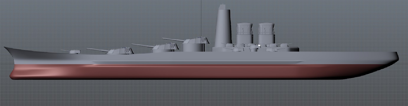

 楼主| 发表于 2012-6-8 22:44 | 显示全部楼层
回归正题
新的布局,根据大家给的建议采用最上级的前主炮布置。看起来还行
发表于 2012-6-8 23:09 | 显示全部楼层
OK。船尾用来干什么。不知楼主是否有想法。嘛,反正如果是我就带22架以上的瑞云……

 楼主| 发表于 2012-6-9 00:11 | 显示全部楼层
动感炮神 发表于 2012-6-8 23:09
OK。船尾用来干什么。不知楼主是否有想法。嘛,反正如果是我就带22架以上的瑞云…… ...
带舰载机也肯定是带水上飞机,不然后甲板不够空间降落,带攻击机鱼雷机或者轰炸机就意味着要携带大量航空用油和机载武器。注意后甲板整个都不在装甲盒的保护范围之内。战列舰对决的时候船尾要是遭到了贯穿穿甲弹的攻击。。恐怕不太好吧
 楼主| 发表于 2012-6-9 00:14 | 显示全部楼层
要是在船尾组个高炮群我看也不行。。哎。咋办,带20架侦察机?

发表于 2012-6-9 00:25 | 显示全部楼层
其实如果不拘泥于藤本案,偶的鬼畜想法是:主炮塔,前3后2.。。。。。
说正经的,那地方偶的想法是:除一些侦察机以外,放点小日本的喷进炮吧。。。。。。

发表于 2012-6-9 08:38 | 显示全部楼层
badcat009 发表于 2012-6-9 00:11
带舰载机也肯定是带水上飞机,不然后甲板不够空间降落,带攻击机鱼雷机或者轰炸机就意味着要携带大量航空 ...
瑞云是水上飞机来着。水上侦察机/俯冲轰炸机。一鸡两吃。
