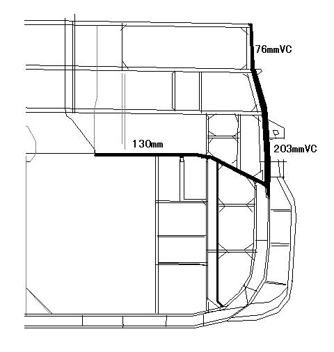

(*^__^*) 求点评,为殖民地准备的重巡洋舰(殖民地舰队旗舰

发表于 2012-7-11 19:59 | 显示全部楼层
和平委员会 发表于 2012-7-11 16:14
亲啊,19000米152的甲板穿深怎么不能打穿130的装甲?
19000米152毫米的甲板穿深?您在讲笑话吧
发表于 2012-7-11 20:02 | 显示全部楼层
楼主估计是看不懂满篇英文的navalweapons的
来来,我给您贴上来,翻译好了的
335磅(152kg)穿甲弹的穿透力
射程                                         垂直装甲                  水平装甲
10,800 码 (9,880 m)                10.0" (254 mm)        ---
15,400 码 (14,080 m)                8.0" (203 mm)                ---
18,400 码 (16,820 m)                ---                                2.0" (51 mm)
20,800 码 (19,020 m)                6.0" (152 mm)                ---
23,800 码 (21,760 m)                ---                                3.0" (76 mm)
24,400 码 (22,310 m)                5.0" (127 mm)                ---
27,600 码 (25,240 m)                ---                                4.0" (102 mm)
28,600 码 (26,150 m)                4.0" (102 mm)                ---
仰角                 射击距离                                  着弹速度                          落角
3.1 degrees        6,000 yards (5,490 m)                1,995 fps (608 mps)                3.7
5.8 degrees        10,000 yards (9,140 m)                1,702 fps (519 mps)                7.5
11.3 degrees        16,000 yards (14,630 m)                1,371 fps (418 mps)                16.9
16.5 degrees        20,000 yards (18,290 m)                1,248 fps (380 mps)                25.7
27.5 degrees        26,000 yards (23,770 m)                1,219 fps (372 mps)                41.6
40.7 degrees        30,000 yards (27,430 m)                1,294 fps (394 mps)                54.5
41.0 degrees        30,050 yards (27,480 m)                1,296 fps (395 mps)                54.7
发表于 2012-7-11 20:33 | 显示全部楼层
兰州啊,亲啊,话说您用淘宝体就不累么?亲啊,我只想说,尽管当年巴掌前辈骂过猩猩的穹甲是渣渣,但是,人家是针对战列舰主炮而言啊,您的重巡洋舰就能打破这个龟壳?亲啊,尽管这个龟壳很破?您用新12寸还勉强有可能吧!不过那就不是重巡洋舰了,那是“大型巡洋舰“了。。。
可怜无定河边骨,犹是春闺梦里人!

发表于 2012-7-11 20:43 | 显示全部楼层
想打中猩猩的主装并不容易,那个很短
十三年服役纪念章全球架空纪念章
发表于 2012-7-11 21:05 | 显示全部楼层
如果金刚连一艘重巡都打不过了,那老早被日本人拆掉了,还费那么大劲改造干嘛
十二年服役纪念章政道纪念章
发表于 2012-7-11 22:39 来自手机 | 显示全部楼层
這艦還可以与巴爾親王一比
僅此而爾
发表于 2012-7-11 22:46 | 显示全部楼层
话说前面没看楼主具体的设计内容
一看吓一跳。。。舰宽22米,突出部26米,防鱼雷突出部不用这么宽吧,就是大和,水线宽和最大宽度之间也没这么大差距
还有,2轴,8万轴马力,30节速度。。。
这还是二战时期的巡洋舰么。。。
换我肯定4轴16万马力35节,装甲带削弱到到6寸

发表于 2012-7-11 22:50 来自手机 | 显示全部楼层

還有16門127mm炮
這艦真神奇

发表于 2012-7-11 22:55 | 显示全部楼层
seven_nana 发表于 2012-7-11 22:46
话说前面没看楼主具体的设计内容
一看吓一跳。。。舰宽22米,突出部26米,防鱼雷突出部不用这么宽吧,就是 ...
高雄 两轴 9w马力 36.4节
高雄长宽比都11比1才搞的了啊,楼主这货也许可以。毕竟大和也是9w马力跑了28节
鄙人曾经设计过一艘战列舰塞了26.5W马力的锅炉进去,用SPS得到了42节的速度。。。。。(火力跟主教一样)
发表于 2012-7-11 22:59 | 显示全部楼层
我本非凡 发表于 2012-7-11 21:05
如果金刚连一艘重巡都打不过了,那老早被日本人拆掉了,还费那么大劲改造干嘛 ...
楼主眼里金刚都是能被DD废掉的渣渣,楼主为了彰显自己的实力专门设计了一艘“可以击穿金刚主装甲带,但是不已击沉为目”的“殖民地重巡洋舰”最可爱的是还是个美国战舰,起这么憋曲的舰名
发表于 2012-7-11 23:06 | 显示全部楼层
高雄是4轴13万马力,36节应该是没有改装前的数据,二战时期排水量上升了跑不了那么快。日本重巡是当时各国里功率最大速度最快的。大和是15万轴马力
关键是楼主那货标排有1万6千多
再者楼主的船装甲布局很有喜感,除了主装甲带,首尾还多了70米长的防护区,有70mm的装甲。。。感情是玩复古呢
二战时期2轴的重巡我印象中好像只有意大利的扎拉,那货是替补主力舰,为了防护放弃航速的,不过马力也不止8万
巡洋舰一般来说最主要的性能就是适航性和航速,30节的速度我实在看不下去,能拿来干啥啊。。。
发表于 2012-7-11 23:10 | 显示全部楼层
huyancong000 发表于 2012-7-11 22:55
高雄 两轴 9w马力 36.4节
高雄长宽比都11比1才搞的了啊,楼主这货也许可以。毕竟大和也是9w马力跑了28节 ...
大和主机输出功率153553马力,此时勉强27节半。哪里来的九万跑28节。

发表于 2012-7-11 23:12 | 显示全部楼层
克劳塞维茨 发表于 2012-7-11 20:33
兰州啊,亲啊,话说您用淘宝体就不累么?亲啊,我只想说,尽管当年巴掌前辈骂过猩猩的穹甲是渣渣,但 ...
要打破金刚的龟壳,阿拉斯加的305很难办到。至少得是毛子的变态55L才行。

发表于 2012-7-11 23:43 | 显示全部楼层
我覺得此艦作為大型快速炮艦, 用炮火直接支援陸軍比較合適,
又或者攻擊對方落單的巡洋艦.... 如果追得上的話

发表于 2012-7-12 04:59 | 显示全部楼层
动感炮神 发表于 2012-7-11 10:12
要打破金刚的龟壳,阿拉斯加的305很难办到。至少得是毛子的变态55L才行。 ...
35000码落角44.5度破7寸水平,20000码破323的垂直应该够了吧?
发表于 2012-7-12 08:11 | 显示全部楼层
好吧 我地摊货了,給跪i
发表于 2012-7-12 08:17 | 显示全部楼层
把猩猩看的太扁了吧

发表于 2012-7-12 08:26 | 显示全部楼层
又或者攻擊對方落單的巡洋艦.... 如果追得上的 ...
做大型舰队防空舰也不错,这一大堆副炮。
