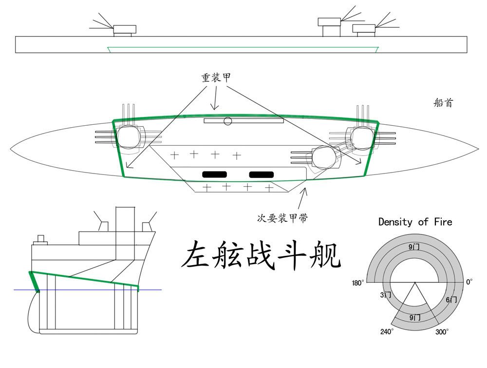

求问STG44突击步枪版主的左舷战斗理论

转舵?你的图说的是舷侧接敌,你自己想想,是保持船头对敌容易还是保持舷侧对敌容易些?另外,是船头对敌被弹面积小还是舷侧对敌被弹面积更小?还有,你的战舰又不能原地转弯,可以让战舰原地转弯的船首推进器那个时代还没发明,那东西是80年代发明的! ...
船首对敌我就不吐槽了。就算拼舰艏屁股对敌,左舷战舰也直接完爆敌舰,不服画图
转舵至少比瞬移10几20几公里来着快得多,哈哈哈哈
另外,艏侧推是靠码头不求人极低速5节以下用的,指望他来转向只能是个渣。
您那图上的舰炮射角是理论上的最大射角,实际射角没那么广泛,如同拿骚级、赫尔戈兰级的六角形炮塔两座靠后的舯部主炮无法向正前方射击一样,您前部靠左的那座主炮向后射击不现实,后部主炮向前射击也不现实,因此,能向前(或向后)射击的主炮只有6门,根本不是全主炮前置战列舰的8门主炮的对手,舰首和舰尾又有大量无防护区域,您除了转舵舷侧对敌外毫无办法。

拿骚和赫尔戈兰的主炮最大仰角小……教主那个主要是前后两炮塔靠后那个炮塔的测距仪似乎会被挡住……

假如右舷被击中而进水,会不会迅速倾覆,或是至少倾斜10度,看样子装甲较薄。另:潜艇如果想U47雷击皇家橡树那样,潜入基地袭击,击中左舷就算了,若击中右舷,危险大不大;舰艏没有装甲,被击中危险大不大?

拿骚和赫尔戈兰的主炮最大仰角小……教主那个主要是前后两炮塔靠后那个炮塔的测距仪似乎会被挡住…… ...
拿骚级20°的主炮仰角小吗?主教的桅顶测距仪不被挡住就不影响主炮射击。

拿骚级20°的主炮仰角小吗?主教的桅顶测距仪不被挡住就不影响主炮射击。 ...
20°真的不算大……而且一战的交战距离也很近,一般都是在仰角较小的时候交火

20°真的不算大……而且一战的交战距离也很近,一般都是在仰角较小的时候交火 ...
您知道是一战就好,国王级的主炮改装后仰角才16°,拿骚级的20°算大的了。

雷击舰队、鱼雷机若是异向发动鱼雷进攻,进攻效果会不会有所加强
乱七八糟的的一条就是代表鱼雷攻击线

您知道是一战就好,国王级的主炮改装后仰角才16°,拿骚级的20°算大的了。 ...
但是44教主那个不是一战的啊……那个是设计要打2W米的……
20千米的情况下命中率得下降到3%以下了吧,一战中大口径火炮的最高命中率是福克兰海战中斯图蒂打斯佩时创造的,刚刚超过5%,这还是斯图蒂在火力和航速占双重优势、双方距离不足不足1万米的情况下。

您那图上的舰炮射角是理论上的最大射角,实际射角没那么广泛,如同拿骚级、赫尔戈兰级的六角形炮塔两座靠后的舯部主炮无法向正前方射击一样,您前部靠左的那座主炮向后射击不现实,后部主炮向前射击也不现实,因此,能向前(或向后)射击的主炮只有6门,根本不是全主炮前置战列舰的8门主炮的对手,舰首和舰尾又有大量无防护区域,您除了转舵舷侧对敌外毫无办法。 ...
拿骚、赫尔戈兰都是什么猴年马月设计的东西!10公里炮击背景下,你想怎样?
这可不是我画的

假如右舷被击中而进水,会不会迅速倾覆,或是至少倾斜10度,看样子装甲较薄。另:潜艇如果想U47雷击皇家橡树那样,潜入基地袭击,击中左舷就算了,若击中右舷,危险大不大;舰艏没有装甲,被击中危险大不大? ...
鱼雷,不是飞雷,关水上装甲什么事
至于舰艏,你应该对重点防御念经去

1、从战术上推翻左舷战斗舰
2、从技术上推翻左舷战斗舰
何人不服,不服来战

20千米的情况下命中率得下降到3%以下了吧,一战中大口径火炮的最高命中率是福克兰海战中斯图蒂打斯佩时创造的,刚刚超过5%,这还是斯图蒂在火力和航速占双重优势、双方距离不足不足1万米的情况下。...
左舷战斗舰目前以重巡为主打,已处于出图阶段
http://www.warships.com.cn/thread-1695-1-1.html
http://www.warships.com.cn/forum ... 4385&fromuid=74
请看设计要求:
1、独立作战,昼间简单气象炮战主宰,摧毁任何敌巡洋舰并免疫其炮火。
2、强大区域防空,航母近卫(大中华帝国航母一般仅有机关炮点防空)
3、航速避开任何战列巡洋舰。
4、昼间复杂气象作战、夜战所引起的近距离交战,确保相互摧毁
5、三向免疫重巡炮火,右舷防御驱逐舰主炮。
http://www.zhanliejian.com/thread-1695-1-1.html
其他的都能实现,只有这个“航速避开任何战列巡洋舰”不好实现,1.4万吨的排水量跑34节,很难做到。另外,您指的重巡是条约型重巡吧?P计划II可也挂着重巡的名,但火力上完全压倒您的左舷战斗舰。

其他的都能实现,只有这个“航速避开任何战列巡洋舰”不好实现,1.4万吨的排水量跑34节,很难做到。另外 ...
P计划II是什么东西,P计划不是被取消了?
大和一炮还能把重巡装甲盒打个对穿,一力破十会很有讨论价值么?
大和一炮还能把重巡装甲盒打个对穿,一力破十会很有讨论价值么 ...
大海战II和海战传奇中的P计划改进型,满载排水量增大到26000吨,航速和续航力维持P计划不变,原P计划小R位155副炮炮塔改为单装11寸火炮,鱼雷发射管取消,防护水平维持P计划不变。而且在海战传奇中属于CA类战舰!
