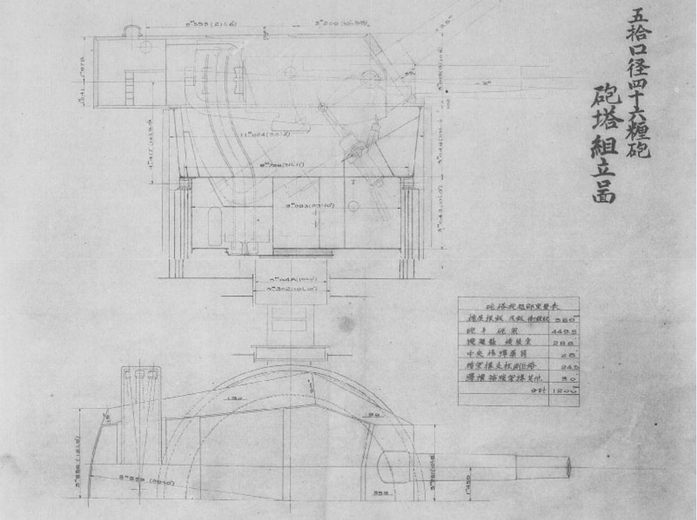

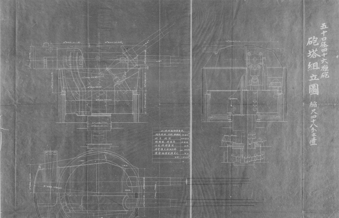

谢。我YY的52L460AP弹重仅1300公斤,对于460的口径而言是不折不扣的轻弹。比只有45L的TYPE94的1460公斤AP/1360公斤HE还要轻一点。话说我本来想用L55甚至L60的……
不知这门炮是什么时候的计划。看上面的AP弹重只有1365公斤???
【该用户ID已经被回收】

动感炮神 发表于 2012-11-17 21:48
谢。我YY的52L460AP弹重仅1300公斤,对于460的口径而言是不折不扣的轻弹。比只有45L的TYPE94的1460公斤AP ...
这个设计里面是弹重1365,初速850.
这是昭和9-11年的新战舰主炮研究案之一,其出处似乎是平贺让遗稿。可以推想这门炮也就是后来A140设计时讨论的50口径46cm炮的原型。
然而在准备用于A140时,似乎是改用了1460的穿甲弹,初速也下降到820了。
