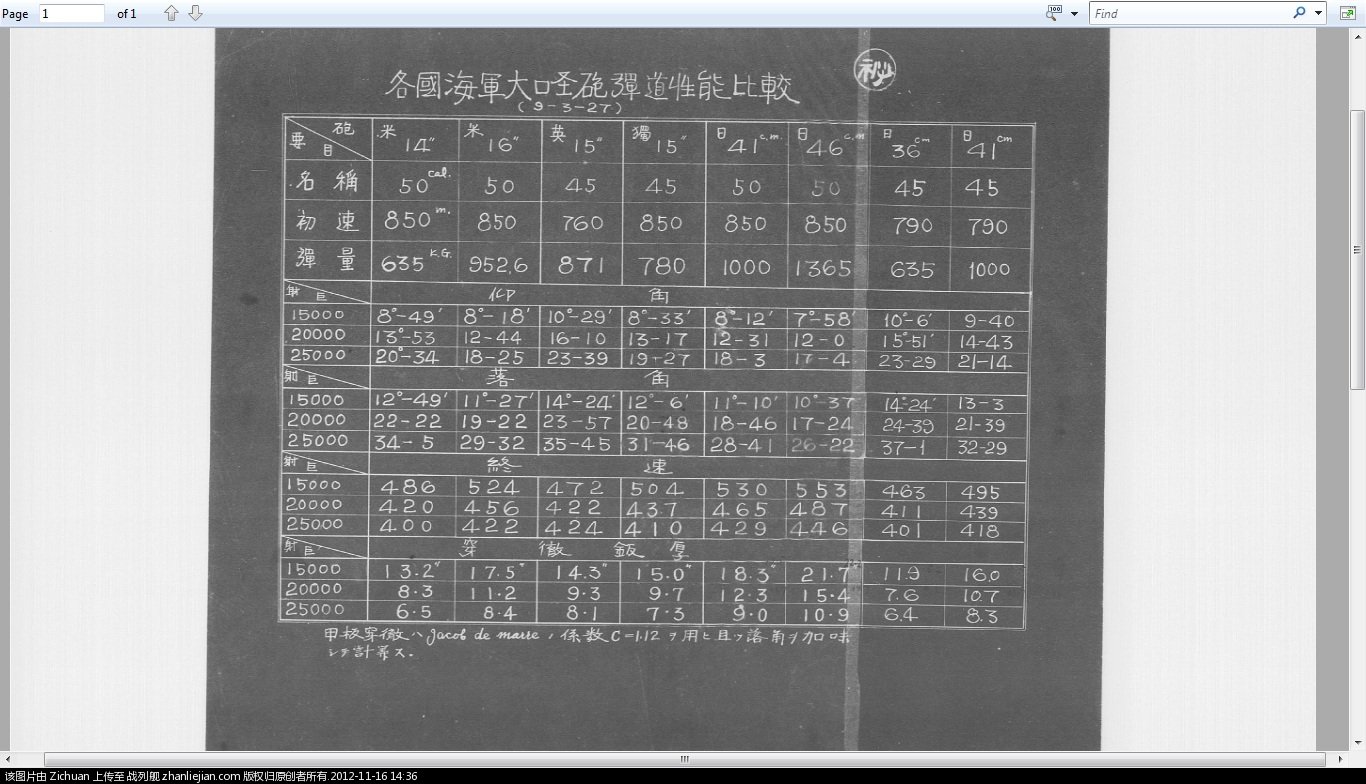

克兄有兴趣验算一下这张表吗?
发表于 2012-11-27 23:39 | 显示全部楼层
owaii 发表于 2012-11-27 23:20
克兄有兴趣验算一下这张表吗?
这个表是1927年的
当时应该还是用的老弹吧,感觉有点明显偏低
91式穿甲弹但是都还没有,日本自己的410L45明显是用渣弹打出来的数据
克兄有兴趣验算一下这张表吗?
这个表比较古老,而且是日方估测的数据,所以精确计算意义不大。
另外这个评估的弹道与那个程序(美国1943年大气条件)算得的有些微差别,不过大体不差。
以下是我按照NW上的弹道表反算出来的各种炮弹弹道系数:
美国14寸635千克,约0.26;
美国16寸957千克,约0.2;
英国15寸871千克,约0.22;
德国15寸750千克,约0.25;
日本16寸1020(91式)约0.18,而此前的因没有数据,未作推算,合理猜测要比0.18明显大些。而按照你所给的表推算,大约是0.22;
日本14寸635也有同样的问题,按照你的表推算约0.24;
50倍口径460炮约0.2

另外这个评估的弹道与那个程序(美国194 ...
这个表上有时间,1927年3月份的,当时应该是老式炮弹,91式弹那时候还没研究出来
十三年服役纪念章杰出服役十字勋章全球架空纪念章旗手
发表于 2012-11-28 07:43 | 显示全部楼层
这个表上的日本16寸还有一款是50倍径炮(实口径52.5)的设计推定值,使用的是1000千克的八八式弹,初速850(正式设计案中初速867)。
也就是说其他国家的火炮数据来自资料和推测,而日本炮的数据是舰本的设计值。

owaii 发表于 2012-11-28 07:43
这个表上的日本16寸还有一款是50倍径炮(实口径52.5)的设计推定值,使用的是1000千克的八八式弹,初速85 ...
知道的呵呵。表格中最后一项是长门的,而我也是用这一组来算的,不是L50那组。
总的来说,存速能力只与炮弹有关,而与发射它的火炮身管长度、初速没有明显关系。
一战时期炮弹形状不够好,虽然弹重相差只有2%,但二战时的91式存速能力比一战时期的强多了。
类似地,英国一战871千克的15寸炮弹,弹道系数约0.22,而二战时期879千克炮弹则不到0.17,存速性也得以大幅提高。

另外我比较想知道英国16寸MkI如果达到823的设计初速(929)弹重的话威力如何。

owaii 发表于 2012-11-28 11:43
另外我比较想知道英国16寸MkI如果达到823的设计初速(929)弹重的话威力如何。 ...
科罗拉多级在1923年服役时装的是MK1型主炮,直到1938年才换装MK5型炮。
而长门级虽然没有更换主炮型号,但在似乎在二战前一直用原始的1000千克的APC Type 3炮弹。(NW中“Prior to World War II”对应有APC Type 3炮弹,而91式则对应在“World War II ” )
也就是说,如果英国MKI能够实现“设计参数”,则至少在服役之后的一段时间之内还是会“世界第一”的。而且既然美日可以在此后增强威力,不见得英国就不能。
发表于 2012-11-28 16:38 | 显示全部楼层
而长门级虽然没有更换主炮型号, ...
"APC Type3”指的是八八式,也就是6号弹吗?
九一式在1931年制定制式,之后开始换装。1941年就开始换成一式了。因而我认为“似乎在二战前一直用原始的1000千克的APC Type 3炮弹。”这话以及NW的原文恐怕经不起推敲。
九一式在1931年制定制式,之后开始换装。1941年就开始换成 ...
“APC Type3”应该就是3式。
NW上的射表只写了弹重是1000千克的,没写是3式、5式还是6式。而我也不清楚这三种弹是否都有一样的弹道系数。
91式弹我也概略知道是从20年代中期的打靶基础上搞的,具体配置时间我没查,说错了。
