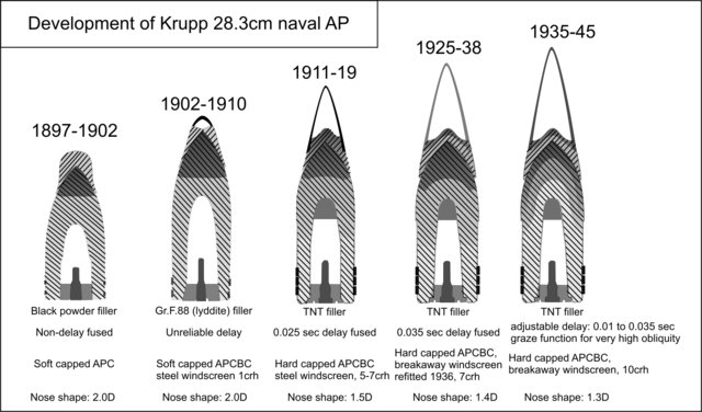

yxwd5 发表于 2012-12-17 02:28
问一句,硬被帽穿甲弹和软被帽穿甲弹在材质上的区别是什么啊?
软被帽就是一坨软钢。
硬被帽前端是硬化的。
五爷估计又要开始意淫穿甲弹了,哈哈哈哈
发表于 2012-12-18 09:07 | 显示全部楼层
STG44突击步枪 发表于 2012-12-17 23:14
软被帽就是一坨软钢。
硬被帽前端是硬化的。
那硬化的方法是什么?淬火还是和装甲硬化一样?
