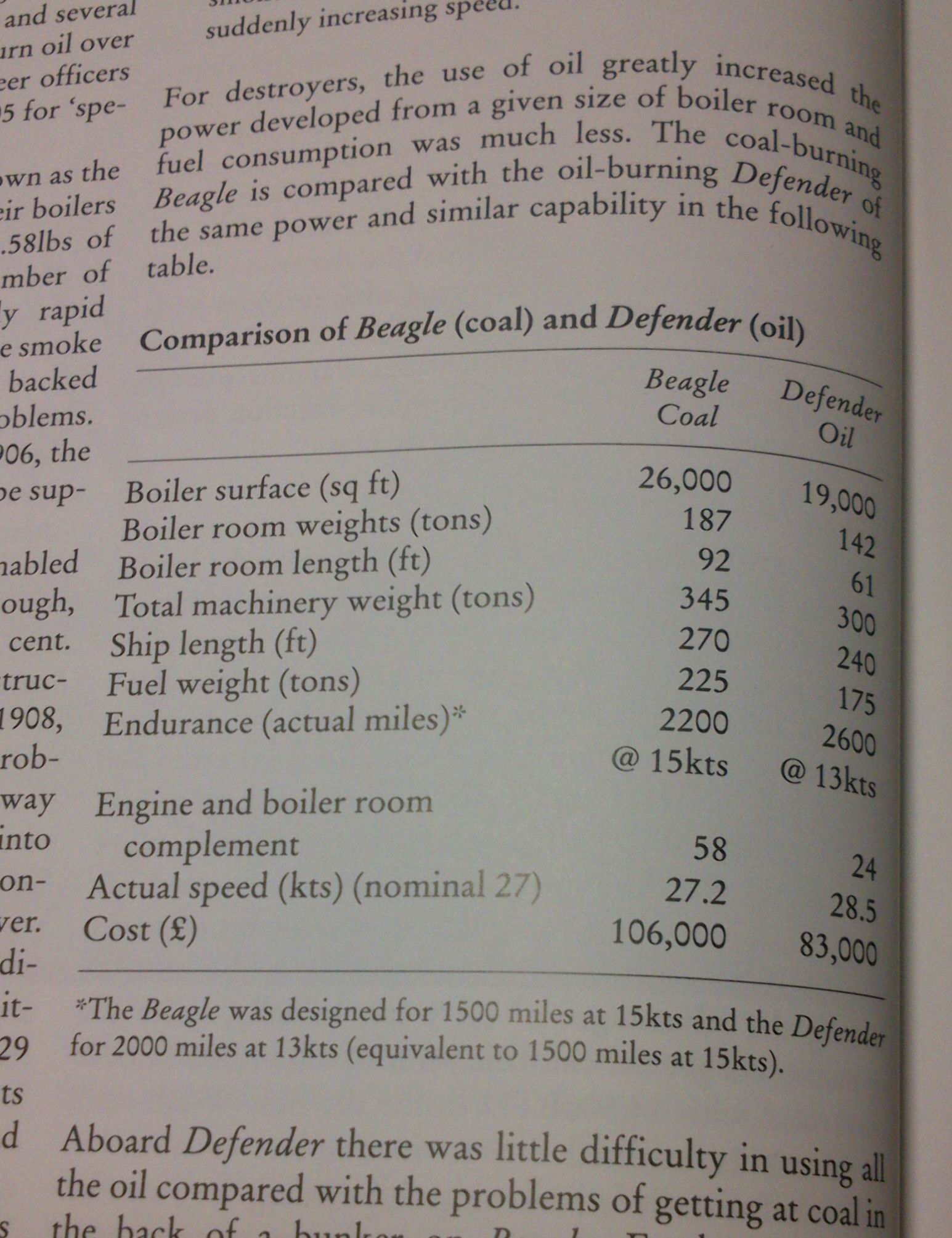

各国主力舰上一些锅炉和汽轮机技术的应用时间
发表于 2013-11-6 09:08 | 显示全部楼层
我靠 发表于 2013-11-5 07:15
谢谢,请问使用重油锅炉是不是比燃煤锅炉更有效率,使用重油锅炉是不是还能减少锅炉工的人数?另外,重油 ...
1890年代,毛子就在战列舰上用纯燃油锅炉了
燃油锅炉在各方面完爆燃煤锅炉,甚至价格也比较便宜
发表于 2013-11-6 09:28 | 显示全部楼层
多谢资料,没想到毛子居然这么潮
當時的燃油鍋爐還有各式各樣的問題 之後(1905)又改成燃煤的了
