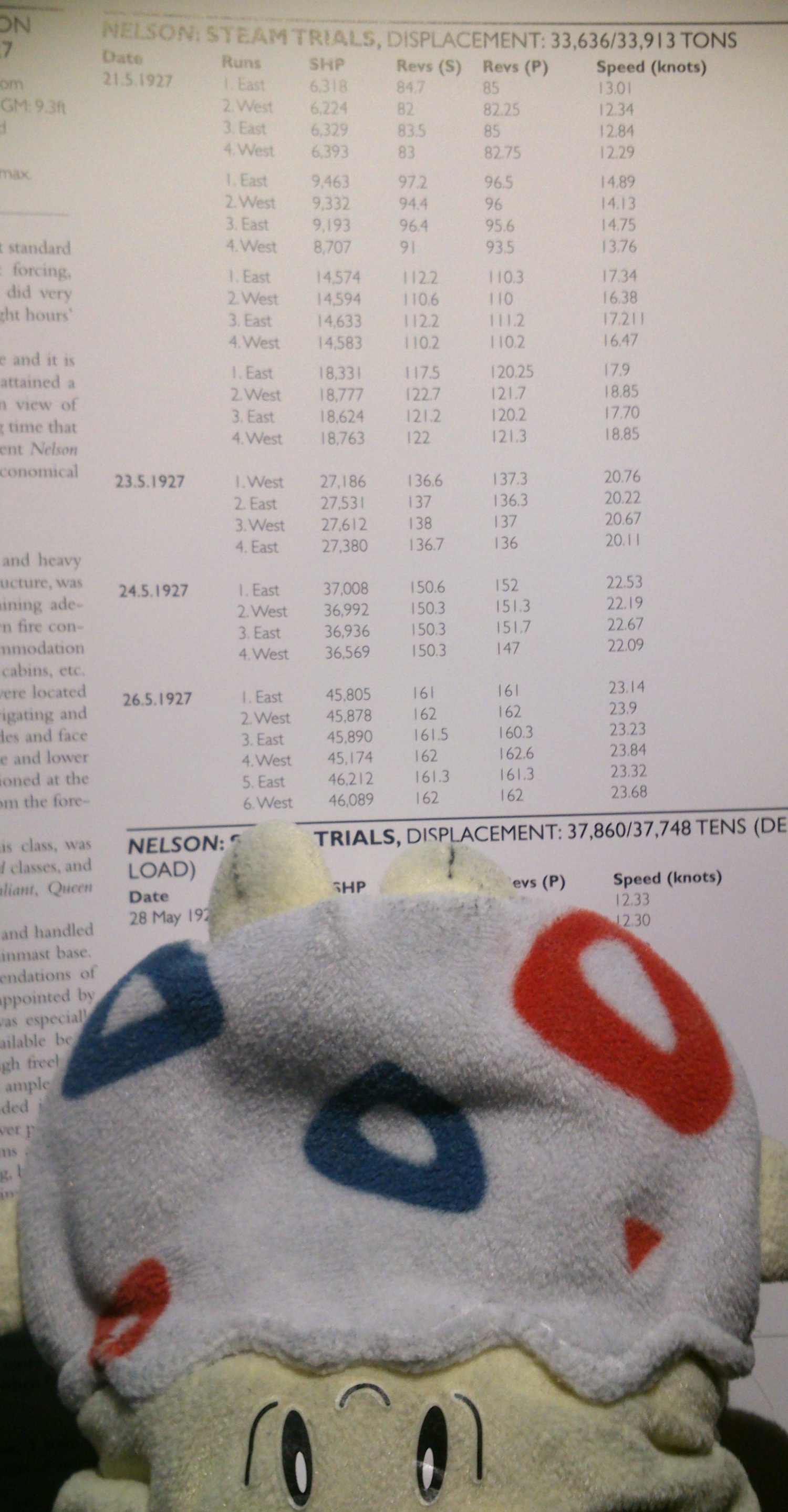

纳尔逊用4.6万马力能跑23.68节:
这里面有这样的因素,就是螺旋桨直径更大、转速更低,通常就会有更高的推进效率。上图中纳尔逊全速时主轴转速仅仅只有162rpm。
估计它的螺旋桨直径比较大。螺旋桨直径大了,推动的海水更多,消耗较少的功率就可以得到同样的反推力。
伊丽莎白女王级的螺旋镜直径不超过3.6米(因为它是在第二次改装时才换了12英尺的螺旋桨),纳尔逊的螺旋桨直径我估计要超过4.5米。
