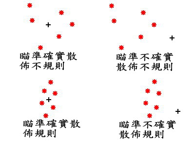

散布界只是代表确实瞄准下,射中敌舰的几率
瞄不准的话,0m散布也无用

论坛贵宾
发表于 2013-2-16 21:37 | 显示全部楼层
瞄不准的话,0m散布也无用
这个确实瞄准和瞄不准是指什么啊?

发表于 2013-2-17 21:17 | 显示全部楼层
瞄不准的话,0m散布也无用
下图为散布与射控瞄准之间的关系(+为目标):
