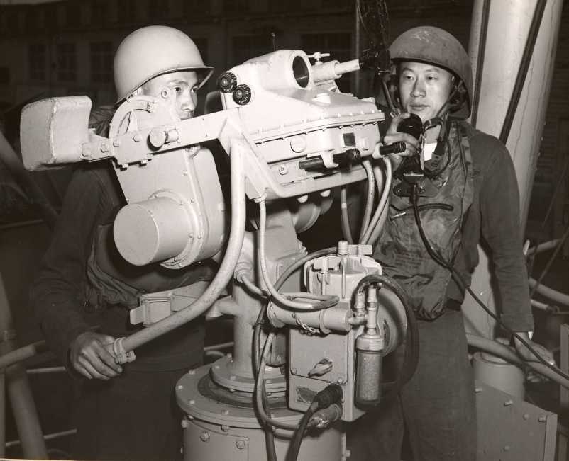

50年代初一切因陋就简,要到朝战后才逐渐规范。下图同样摄于50年代,应是阳字号上的40炮Mk51指挥仪,瞄准手戴制式钢盔,话务员戴可容纳耳机的大头盔,两人都穿救生背心,完全美式标准配备。
