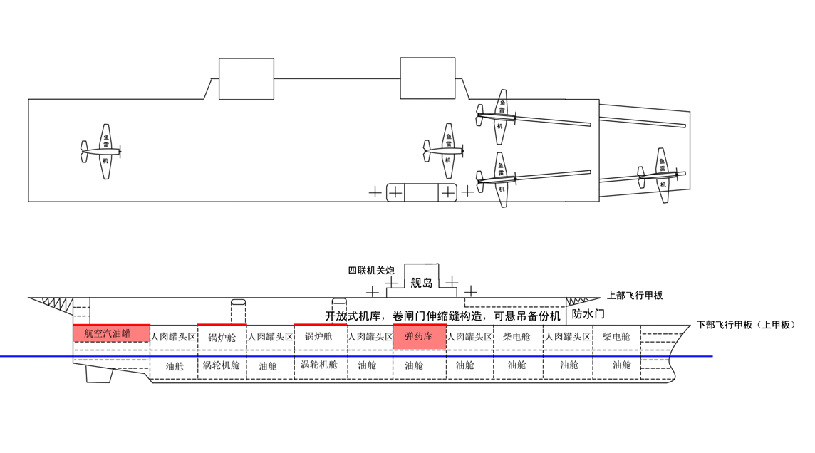

【Falcom出品航本急造航母案-大西战略】

发表于 2013-5-12 02:38 | 显示全部楼层
o平阳公主o 发表于 2013-5-11 18:54
大西党的理念由我来继承,44还是专心搞洋上堡垒
不要抢我饭碗啊,我的下一篇文章都考虑好了
你涉及的领域这么广,还让不让人活了啊
胖子给我留条生路吧 ...
走别人的路,让别人无路可走
两道贯通全长连续甲板
装甲:弹药库航空油罐刚需,引擎及发电机酌情
http://www.warships.com.cn/thread-1386-1-1.html

发表于 2013-5-14 01:29 | 显示全部楼层
0防护不能节省多少工时,关键是结构简化
日本建造1万吨的战标船也要7个月,美国早期建造自由轮也要7个月
大西航母也就是军舰形状的货轮罢了
生产一艘云龙的时间,也不过是造两条大西航母而已,而大西设想中的那破烂绝对是一弹沉
货船航母不能解决生命力问题,也是垃圾。
再来看本教杰作
超级防雷设计(抵挡一吨炸药鱼雷)
极短的工期
强大的收发机能力
低廉的成本
足够的防炸能力
巨大的燃油储备
不过,结构简单节省工时的思想,是本史司神教所吸收了的
装甲不会增加多少工时

发表于 2013-5-14 01:50 | 显示全部楼层
STG44突击步枪 发表于 2013-5-14 01:29
0防护不能节省多少工时,关键是结构简化
2A形戰標船(約6500總噸 載重噸10000噸以上)的話 後期可以在一個半月左右完工
2TL形(約10000總噸 15000載重噸)則是有三個月完工的紀錄
瑞雲丸:起工 1944.10.21(昭19) 進水 1944.12.17(昭19) 竣工 1945.1.18(昭20)
大邦丸:起工 1944.4.20(昭19) 進水 1944.6.18(昭19) 竣工 1944.7.31(昭19)
富士山丸 (2) 起工 1944.4.21(昭19) 進水 1944.6.24(昭19) 竣工 1944.7.31(昭19)
1TL形的話成熟後普遍是5個月完工
給正規造軍艦的來幹應該可以更快
发表于 2013-5-14 02:07 | 显示全部楼层
某条著名的货船航母,看看结构有多单薄

发表于 2013-5-14 19:17 | 显示全部楼层
STG44突击步枪 发表于 2013-5-14 02:07
某条著名的货船航母,看看结构有多单薄
結構單薄的問題也不算太大 靠增加板厚可以緩解 (平面部分的)板厚對於工時影響不太大
(戰時標準船是結構計算時就只要求達到30年老船的強度)
防護的話可以靠混凝土跟瀝青(英美商船上也常用)
裝甲板本身就是稀缺品
