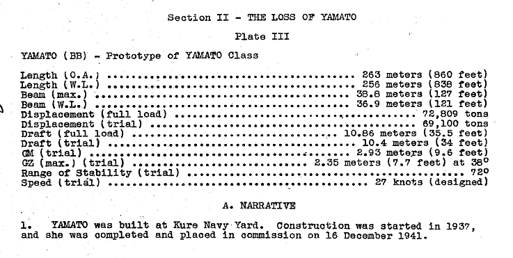

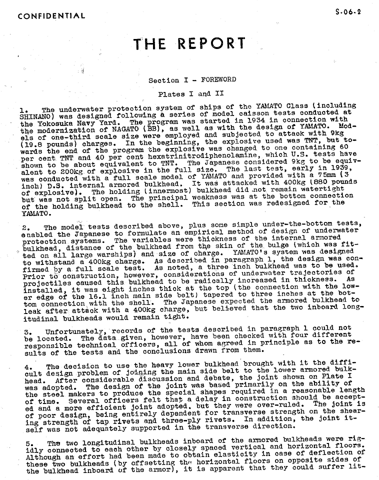

根据设计指标,大和级的防雷系统可以抵御400kg TNT级别的鱼雷攻击;日方人员估计,当遇到此等威力的鱼雷攻击时,防雷装甲处可能会发生渗水,但更内侧的纵向防水舱壁则能保持水密性完好。

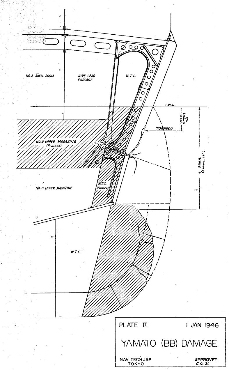

1943年12月25日(即圣诞节)时,大和号在特鲁克以北180海里处,遭到了一枚美国潜射鱼雷的攻击。鱼雷命中了左舷后部,3号主炮塔附近,爆炸撕裂了防雷突出部的外壳,造成了一个高5米,宽25米左右的破洞。此外主装甲带受到爆炸能量的挤压,向内侧发生了塌陷,在内侧纵舱壁上造成了一个破孔,导致3号主炮塔的上部弹药库发生了进水。
尽管弹药库段的防雷系统结构与宽度均与动力舱段有所不同,且这枚鱼雷的命中位置也相当浅,距离水线只有1.2米左右,但根据以上情况,依然可以得出如下推论:
1)在美制空射鱼雷或潜射鱼雷(装药量>=600磅Torpex)的打击下,大和级的主装甲带与下部装甲带的连接处会发生结构损伤,损伤的严重程度则决于鱼雷命中部位与该结构之间的距离。如果那枚鱼雷的命中位置更深一些的话,造成的破坏会变得更为严重。
2)主装甲带内侧的第一道纵舱壁也会受到该结构的挤压,从而发生破损。纵舱壁的破损程度,取决于主装甲带下沿或下部装甲带上沿向内挤压的程度。
此次中雷导致战舰发生了2-3度的侧倾,这与基于战舰稳性数据与进水量报告而得出的初步估算是相一致的。

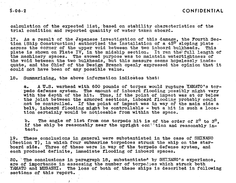

在这次中雷事件之后,日方做出了相应的调查,并在这处结构后方的第一道纵舱壁内侧,安装了一道45度倾斜的支撑板(仅限于动力舱段,弹药库段没有,因为弹药库段只有一道纵舱壁)。但在实战中,这块新增的支撑板恐怕无法起到任何作用。
结合以上分析,可以总结出如下信息:
1)大和级的防雷隔舱无法抵挡装药量为600磅Torpex的美国航空鱼雷,而具体进水量则取决于命中位置的深度。如果命中位置低于装甲的连接处,则进水可能会是无法控制的;而若命中位置高于装甲的连接处,则进水或许能够得到控制。
2)当舰体本身处于平衡状态,且尚未明显受损时,如果单弦遭到一枚鱼雷的攻击,则会发生2-3度的侧倾。

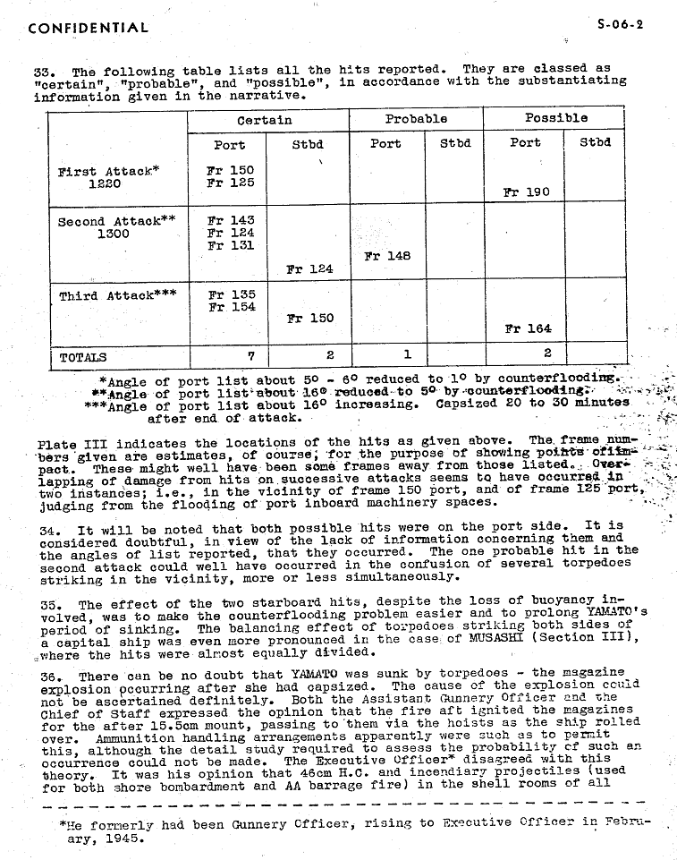

中雷位置示意图

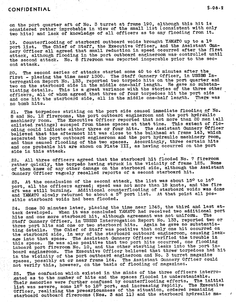

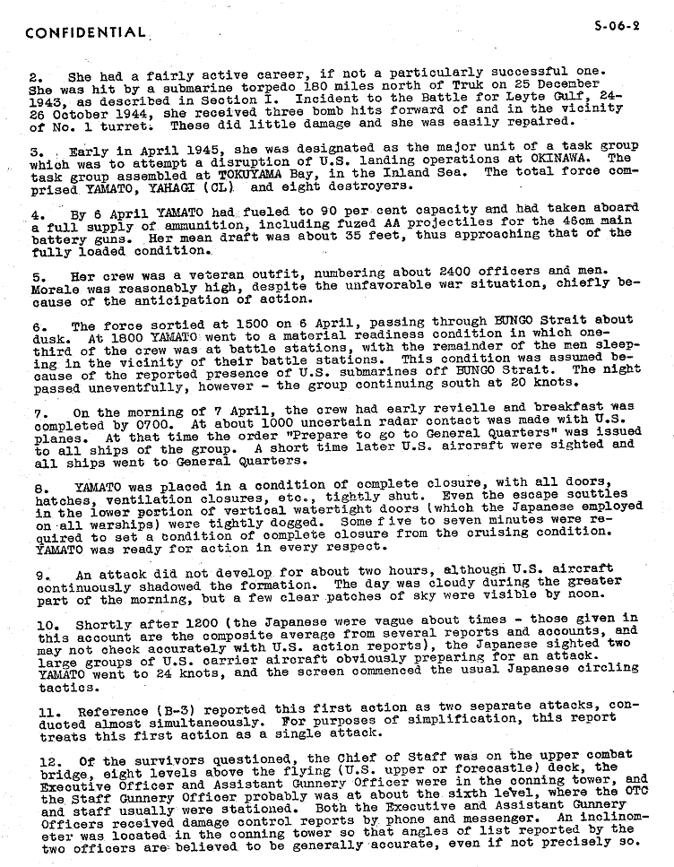

本段内容采纳了舰队参谋长森下少将,副舰长能村大佐,炮术官清水少佐,以及另一名炮术官(姓名未知)在另一份报告中作出的证词。

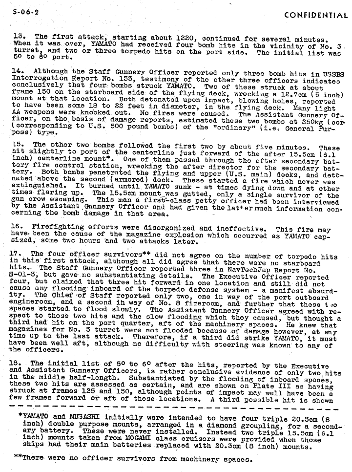

第一轮攻击的发起时间约为1220,左舷遭到2-3枚鱼雷命中。此轮攻击后,战舰发生了5-6度的左倾,后通过反向注水修正到1度。在此轮攻击下,左舷的8号锅炉舱与外侧轮机舱发生进水,航速略有降低。在第二轮攻击发起前,轮机舱的进水情况已得到遏制,但8号锅炉仍未能恢复工作。
此外,第一轮攻击中,有4枚炸弹命中了舰体后部。前2枚击中了后部主炮指挥仪附近的甲板,直接摧毁了右舷的一座127mm高射炮,并毁伤了大量的轻型防空武器。后2枚击中了后部155mm副炮塔附近的甲板,摧毁了副炮塔,并燃起了大火。直到战舰沉没,这场大火仍旧没有扑灭。
第二轮攻击的发起时间约为1300,左舷遭到3-4枚鱼雷命中,右舷遭到1枚鱼雷命中。此轮攻击后,左倾增至16度,后通过反向注水修正到5度。在此轮攻击下,左舷的8号锅炉舱,12号锅炉舱,外侧轮机舱,水泵舱,以及右舷的7号锅炉舱均发生进水,航速降至18节以下。在第二轮攻击过后,右舷所有可用的空舱均已注水。
第三轮攻击的发起时间约为1345,左舷遭到2-3枚鱼雷命中,右舷遭到1枚鱼雷命中。此轮攻击后,左倾增至16度,副舰长下令向右舷的3号与11号锅炉舱(在注水之前,这两个锅炉舱仍旧能够运转),外侧轮机舱,以及水泵舱进行注水。战舰的倾斜暂时得到了控制,但不久之后,倾斜程度再度加剧。
在第三轮攻击之后,左舷内侧的锅炉舱与轮机舱也已发生进水,仅有右舷内侧的轮机仍在保持工作,航速已下降至10节以下。
在稍晚于1400的时刻,大和号丧失了全部的动力。
在第三波攻击结束后的20-30分钟内,战舰发生了倾覆。

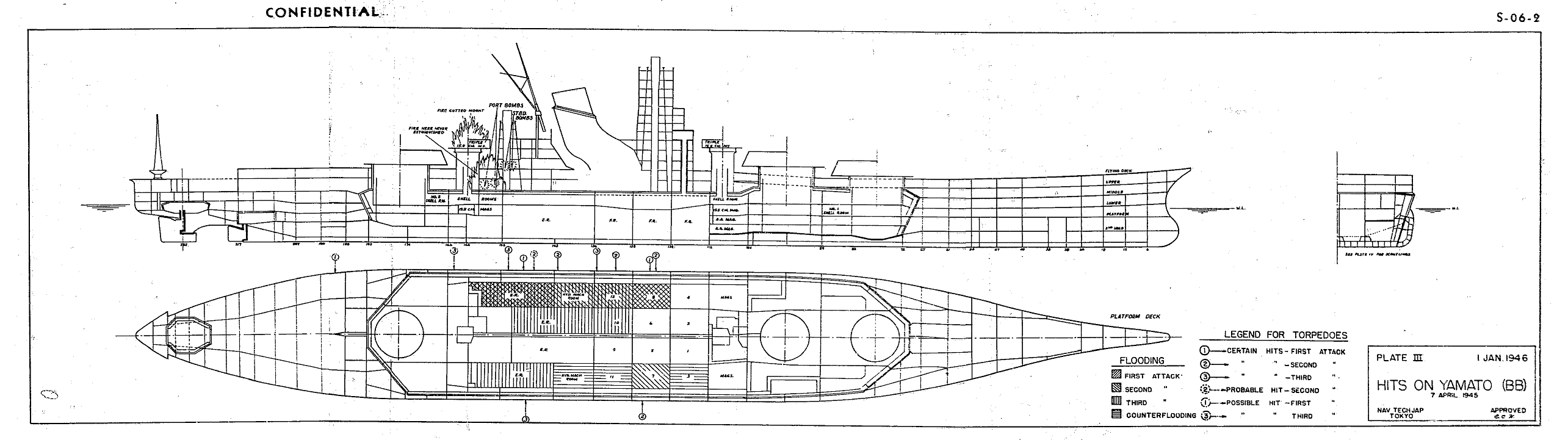

受损情况示意图
值得注意的事项
1)大和号在战沉之前,共计遭到了9-12枚鱼雷,以及4枚炸弹的直击,其中左舷中雷7-10枚,右舷中雷2枚。
2)大和级的动力舱采用了单独分舱的设计,且具备中央纵隔壁。在第一轮和第二轮攻击过后,内侧的动力舱并未发生进水,至第三轮攻击时,进水则蔓延至了内侧的动力舱。从这个角度说,单独分舱的设计在一定程度上起到了阻止进水的作用。而对于未进行纵向分舱且不具备中央纵隔壁的战舰而言,单个分舱内的动力设备可能会遭到全损。因此在面对少量鱼雷攻击时,单独分舱与中央纵隔壁的设计是具备优势的。

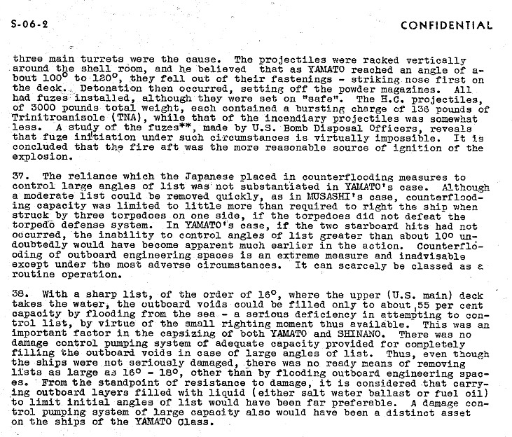

4)在遭到5-7枚鱼雷的左弦攻击与1枚鱼雷的右舷攻击(综合效果大致相当于4.5-6.5枚鱼雷的单弦攻击)后,侧倾角度已达到了16度,为了纠正侧倾,右舷所有可用的空舱中均已注水。当侧倾角度达到16度时,在仅靠海水灌入的情况下,仅能将另一侧空舱中的空间填满55%(即其余45%的空间需要依赖水泵泵水来填满)。而大和级的注排水系统,又无法向这些舱室内灌入足够水量来使其达到满载状态,因此无法有效修正倾斜。到了第三轮攻击时,倾斜程度再次达到16度,此时只得向右舷外侧的动力舱与水泵舱进行注水,此时大和号的命运已经注定无法挽回了。

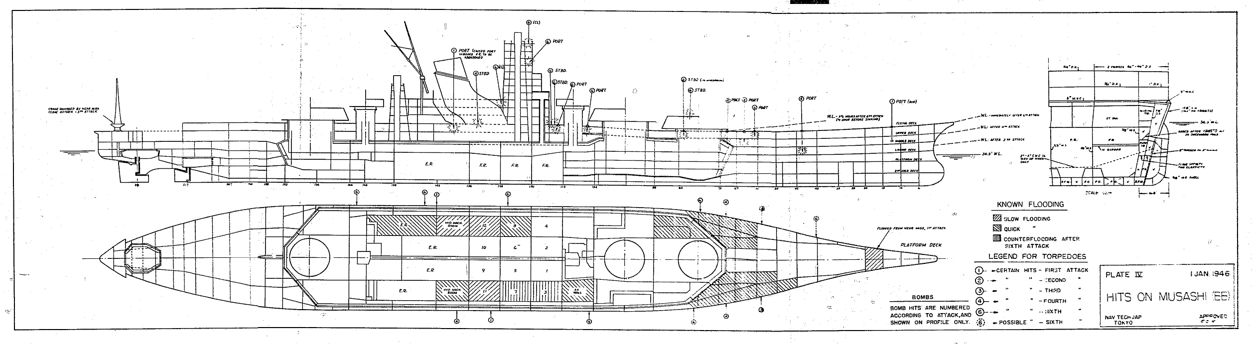

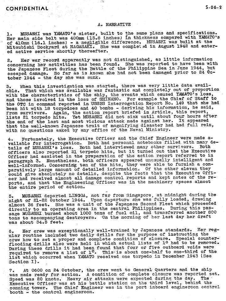

武藏号的覆灭过程
本段内容采纳了副舰长加藤大佐,以及轮机长中村大佐的证词。

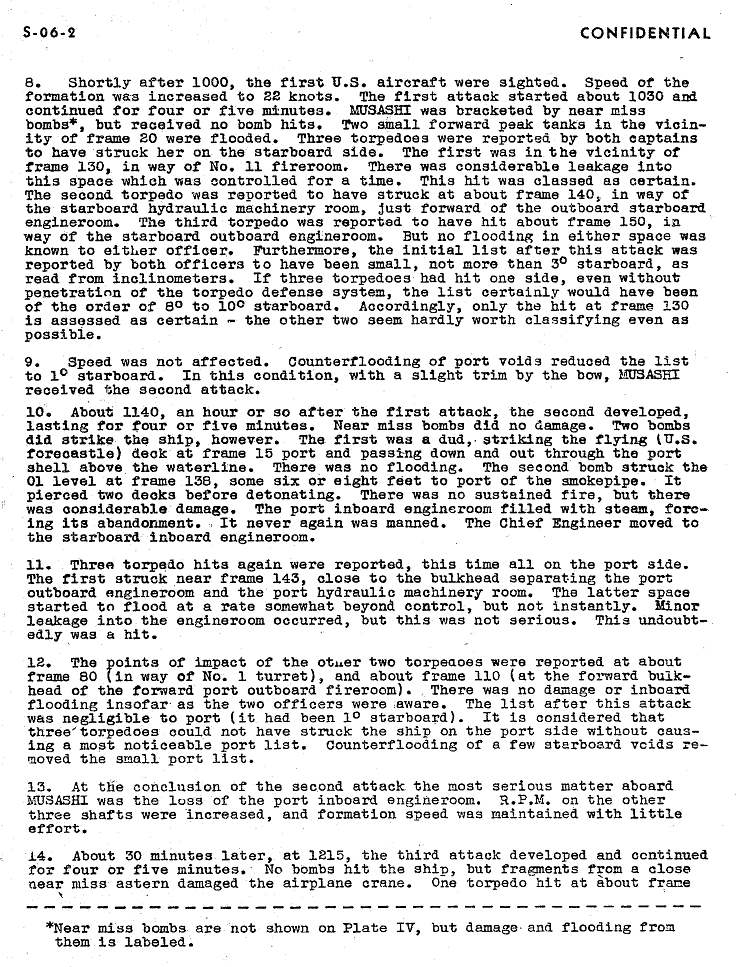

第一轮攻击的发起时间约为1030。
炸弹未能直接命中舰体,但有近失弹落在了舰艏两侧,造成了进水。
日方称有3枚鱼雷击中了战舰的右舷。第1枚击中了11号锅炉舱附近,并造成较大程度的漏水;第2枚击中了水泵舱附近;第3枚击中了外侧轮机舱附近,但两名日方军官均不知晓此二处是否有发生进水。
根据美方分析,如果真的有3枚鱼雷同时命中右舷,则即便鱼雷未能突破防雷隔舱,也依旧会造成8-10度的右倾;而第一轮攻击后,战舰仅有不超过3度的轻微右倾,因此实际上仅有第1枚鱼雷能够被认定为确切命中,而其余2枚则连命中的可能性都谈不上。
在此轮攻击下,战舰航速并未降低,但发生了轻微右倾。后通过反向注水修正到1度。由于舰艏舱室进水,导致战舰发生轻微艏倾。
第二轮攻击的发起时间约为1140。
2枚炸弹直接命中舰体,第1枚击中了靠近舰艏的位置,但并未爆炸。第2枚则击中了烟囱附近,导致左舷内侧轮机舱受损,舱内蒸汽弥漫,只得放弃,再未能恢复使用。近失弹则未能造成损伤。
日方称有3枚鱼雷击中了舰体左舷。第1枚击中了外侧轮机舱与水泵舱之间的位置,水泵舱发生了无法控制的汹涌进水,而轮机舱内则并未发生严重的进水;第2枚击中了1号炮塔弹药库附近,第3枚击中了4号锅炉舱附近,但两名日方军官均不知晓此二处是否有发生进水。
根据美方分析,第1枚鱼雷能够被认定为确切命中,而其余2枚则由于无法确认损害情况,因此存有疑问。
在此轮攻击下,战舰发生轻微左倾,后通过反向注水纠正了侧斜。
第三轮攻击的发起时间约为1215。
炸弹未能直接命中舰体,但有近失弹落在了舰艉附近,摧毁了吊车。
日方称有1枚鱼雷击中了舰体右舷前部的储物舱,并造成了进水。这个区域处于防雷隔舱的保护范围之外。
根据美方分析,这枚鱼雷能够被认定为确切命中。
在此轮攻击下,战舰发生轻微右倾。
第四轮攻击的发起时间约为1250。
4枚炸弹直接命中舰体,前3枚均落在舰体前部,装甲堡之前的位置,造成了一定程度的破坏,但并未引发火灾。第4枚则击中了烟囱左侧,摧毁了一些防空火炮。
日方称有4枚鱼雷击中舰体。前2发均击中了舰体前部的储物舱段附近,并造成了进水,区别在于第1枚击中的是左舷,而第2枚击中的则是右舷。第3枚击中了右舷的水泵舱附近,并立刻将其淹没(副舰长认为这枚鱼雷的命中位置,与第一轮攻击中的第2枚鱼雷相同)。第4则击中了4号锅炉舱附近,但并未发生进水。
根据美方分析,由于此轮攻击后,战舰的倾斜状态为右倾2度左右,因此右舷船体中段的中雷数量,应当比左舷多一枚。结合进水情况,前3枚鱼雷能够被认定为确切命中。而最后1枚则由于无法确认损害情况,因此需要排除。
在此轮攻击下,战舰发生右倾,后通过反向注水纠正了侧斜。但是击中了舰体前部储物舱段的那2枚鱼雷,造成了大量进水,再加上第三轮攻击中也有1枚鱼雷击中了舰体前部的储物舱段,因此装甲堡前方的这段区域几乎已被彻底淹没,使舰体发生了严重的艏倾。舰艏处的吃水已达到上甲板(露天甲板下面那层)附近,航速降至16节,已无法跟上队列。
第五轮攻击的发起时间约为1315。
本轮攻击中,武藏号未遭受任何损伤。

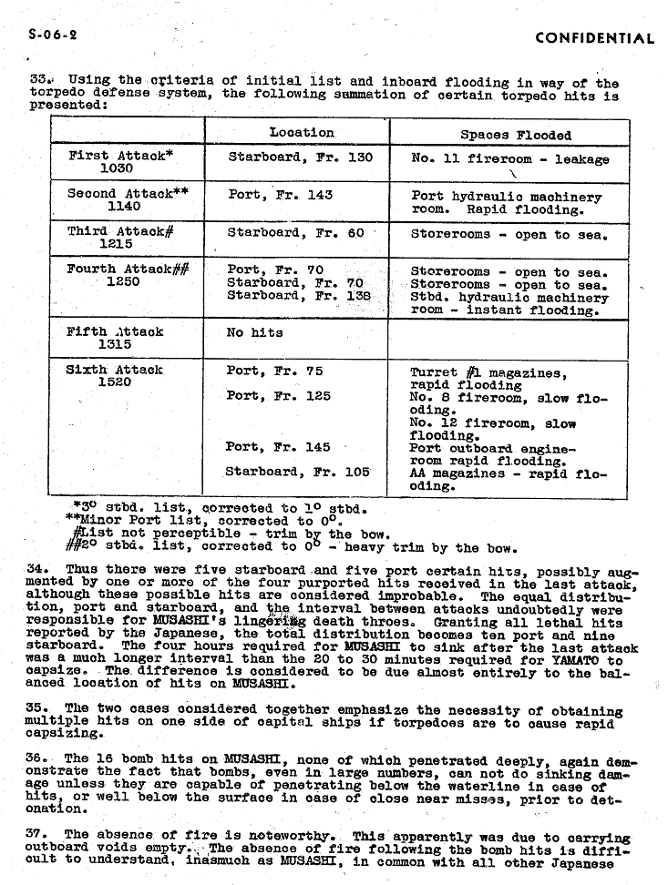

截止至第五轮攻击结束为止,武藏号共遭受了6枚炸弹与6枚鱼雷的确切直击。船体中段,右舷中雷2枚,左舷中雷1枚。舰艏处,右舷中雷2枚,左舷中雷1枚。
动力系统中,有1组轮机(左舷内侧轮机被放弃)和3组锅炉(11号锅炉进水,另有两组锅炉则受到了炸弹的影响)无法工作,其余则仍能正常工作。由于艏倾情况严重,为安全起见,航速被降到了12节。
在前五轮的攻击中,为了纠正舰体侧倾,曾向空舱中进行过注水作业。尽管每个空舱都与排水设备相连(具备200吨/小时的排水能力),但此时却并未将这些水及时抽出。这是一个致命的错误,将在后续攻击中对战舰的储备浮力造成严重影响。

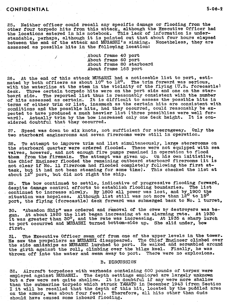

第六轮攻击的发起时间约为1520。

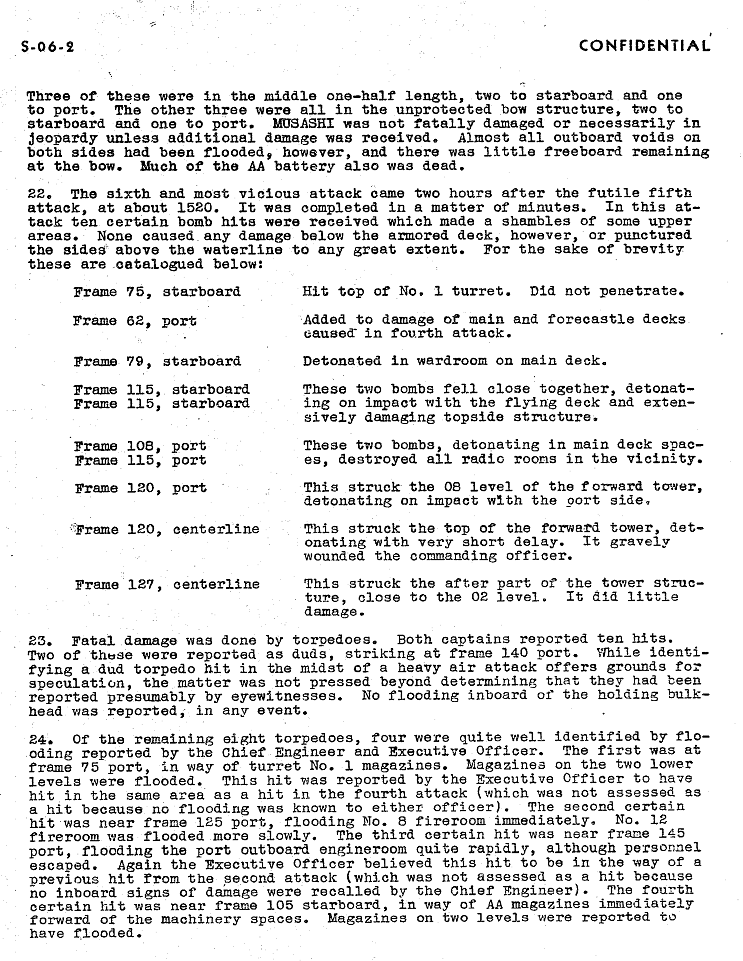

有多达10枚的炸弹直接命中舰体,具体命中位置详见配图。这些炸弹均未能穿透主水平装甲,也未能对舰体两侧的水线以上部分造成显著破坏。
致命损害来自于鱼雷攻击。两名军官都认为,本轮攻击中共有10枚鱼雷命中了武藏号。其中有2枚鱼雷命中舰体左舷,但并未爆炸。剩下的8枚鱼雷中,有4枚具有确切的损害情报。第1枚鱼雷命中了舰体左舷,1号炮塔弹药库附近(副舰长认为这枚鱼雷的命中位置,与第二轮攻击中的第2枚鱼雷相同),进水情况汹涌。第2枚鱼雷命中了舰体左舷,8号锅炉舱附近,并立刻造成了进水,同时相邻的12号锅炉舱也有进水现象,但速度较缓。第3枚鱼雷命中了舰体左舷的外侧轮机舱附近,进水情况汹涌。第4枚则击中了舰体右舷前部的防空火炮弹药库附近,进水情况汹涌。其余4发则没有确切的损害情报,但副舰长记录了命中位置,有3枚命中了左舷,1枚命中了右舷。
在此轮攻击下,战舰发生了较为明显的左倾。两位军官都认为,左倾程度在10-12度之间,舰艏处的吃水已达到露天甲板附近(即舰艏已几近没入水中)。
动力系统中,尚有7个锅炉与两个轮机(均位于右舷)能够工作,航速已降至6节。
为了纠正侧倾,舰上人员曾试图向左舷的储物舱内注水,但由于储物舱段并未设置通海阀,而光凭消防通道的注水量又无法将其有效灌满,因此最终放弃了这个行动。此外,轮机长主动下令向右舷外侧的锅炉舱进行注水。左倾程度被纠正至12度,但未能恢复到水平状态。
舰艏仍旧在不断下倾,损管工作则并未见效,同时侧倾程度也在缓慢加剧。至1800时,动力已经全部丧失。至1900时,生还希望已经破灭。尽管侧倾程度仍旧维持在12-15度之间,但艏倾情况已经非常严重,1号炮塔之前的部位,自露天甲板以下已经全部没入水中。
1920时,侧倾程度开始迅速加剧。1930时,侧倾程度超过30度,且仍在继续增加。1935时,战舰发生了倾覆。
受损情况示意图

1)根据日方观点,总计有21枚鱼雷击中了武藏号,其中19枚为有效命中,10枚击中左舷,9枚击中右舷。而依照美方分析,确切的命中数量为10,左右两舷各有5枚,外加最后一轮攻击中的4枚,确实发生命中的可能性也较高。因此,具体的鱼雷命中数,按照日方观点应为19枚,而按照美方观点应为10-14枚。炸弹命中数为16枚。
2)在最后一轮攻击后,武藏号仍支撑了4个小时之久。而大和号则在20-30分钟后便沉没了。这是由于武藏号在遭受攻击时,鱼雷攻击较为平均地分摊到了两舷所致。但需要注意的是,依照美方分析,最后一轮中那4枚很可能确实命中的鱼雷,有3枚都击中了左舷,而战舰最后也确实是发生了较大幅度的左倾。
3)尽管有大量炸弹命中了武藏号,但均未能穿透主水平甲板,并未能造成能够导致战舰沉没的损伤。

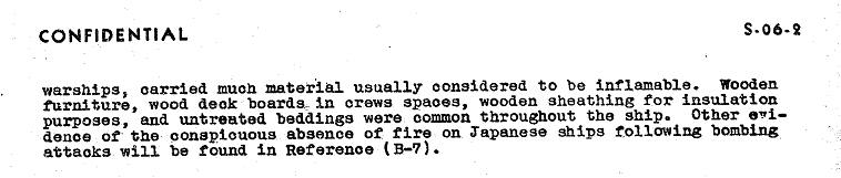

4)尽管攻击力度很大,破坏程度也很严重,但舰上并未发生火灾,这是一个值得注意的现象。
5)此战之中,日方在损管方面的最大败笔,是未能在第五轮攻击结束后,将舷侧空舱中的水尽快排空。导致在遭遇第六轮攻击时,已无舷侧空舱可用于注水,在舰体发生大幅度侧倾时,却无法将其有效纠正。这是造成武藏号沉没的两个主要肇因之一。
6)舰体前部的非防护区域遭到了多枚鱼雷命中,并造成了大量进水,使舰体发生了严重的艏倾。这是造成武藏号沉没的另一个主要肇因。

注水分两种,一种是让海水自己淹,一种是水泵注水。
在倾斜程度较大时,另一侧的舱室是无法靠海水压力来完全注满的,此时就需要水泵注水。
上文已经提到了,当侧倾角度达到16度时,在仅靠海水灌入的情况下,仅能将另一侧空舱中的空间填满55%(即其余45%的空间需要依赖水泵泵水来填满)。然而日本水泵的泵水能力是不足的(这个是报告里得出的结论),填不满这些空舱,因此就无法有效纠正倾斜。
