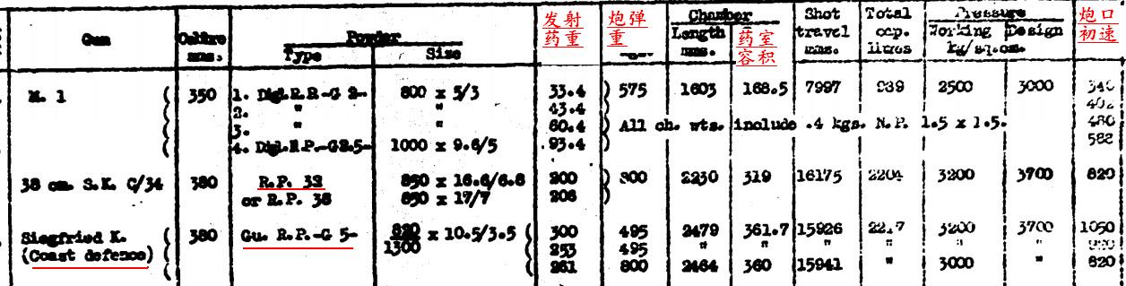

很早就注意到,岸炮版38厘米SK C/34,不仅药室容积比舰炮大、所装载发射药更多更重,而且炮身寿命却也延长了接近一倍。
本人对此十分困惑,曾经怀疑是德国陆军和海军对火炮寿命标准不同所致。
不过最近有了新的发现,原来德国岸炮和舰炮所用的发射药不同:

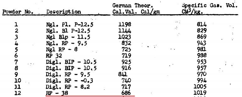

舰炮所用的发射药为RP C/38,其成分为:69.45%硝化纤维(N元素含量12.2%),25.3%硝化二乙二醇,5.0%中定剂,0.15%氧化镁,0.10%石墨。

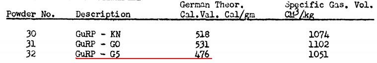

岸炮所用的发射药为Gu.R.P-G.5,其成分为:42.5%的硝化棉(N元素含量12.0%)、18.23%的硝化二乙二醇、25%的硝基胍、0.15%氧化镁、0.10%石墨、5%的硫酸钾和9%的其它添加剂。
前一种发射药是德国1938年开发的“硝化二乙二醇发射药”,它是以硝化二乙二醇取代硝化甘油作为胶化剂的双基发射药;而后一种则是德国1937年研究的“硝基胍三基发射药”中的一种。
两相比较,后者的爆热明显小了许多:
显然,正因为Gu.R.P-G.5的爆热和做功能力小,所以要达到同样的炮口动能,使用后一种发射药就需要更多的数量。岸炮的药室容积虽然增大了许多,可岸炮发射同样的800千克穿甲弹时,炮口初速却与舰炮一样,为820米/秒,并没有提高。且因低爆热发射药燃烧速度较低,所以虽然发射药数量增多,但最高膛压比舰炮却有所降低,为3100千克/平方厘米(舰炮为3200千克/平方厘米)。
同时,硝基胍的特点是生成物平均分子量小所以同样爆热条件下其最高温度低,再加上这种发射药的爆热低,其爆发温度更是显著低于RP C/38,对炮身的烧蚀作用更轻。
这就是岸炮药室容积更大、发射药更多更重,但身管寿命却大幅度提高了的原因。

不不。舰炮用的是RP C/38,就是以319升药室容积实现820初速。
岸炮因换用Gu.R.P-G.5,所以虽然药室容积显著增大,但初速没变。
当然了发射800千克炮弹时最高膛压稍有降低,从这个角度来说也许可以再增加一点装药、提高初速。但最高膛压限定在3200的话,提高幅度绝不会大。
