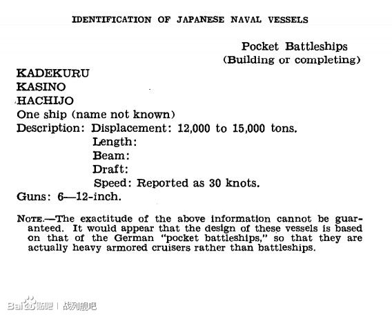

发表于 2013-7-13 14:54 | 显示全部楼层
鸡同鸭讲 发表于 2013-7-6 14:03
这个吨位,这个武器重量,这个装甲重量。。。船体结构强度严重不足那是板上钉钉坐定了
发个修改后的招标 ...
空军那东西自己都不够用。
装点37还是必要的,射程在那里摆着。
12寸40还得去研发。装莎莎的11寸整个SAPC弹多装点药丧心病狂一下更合理。
另外。你这东西怎么看怎么像这货。
http://www.warships.com.cn/data/ ... kyijlsiig0sz54g.jpg
发表于 2013-7-14 00:58 | 显示全部楼层
烟囱上加个风帽更贴切
