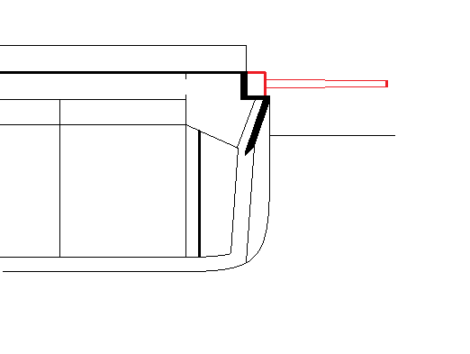

指导思想:
古典舷炮神教:http://www.warships.com.cn/thread-4828-1-2.html
19世纪后期之铁甲堡
20世纪前期意大利之破被帽
要点示意图:

发表于 2013-7-10 21:00 | 显示全部楼层
铁甲炮甲板邪教!嘿嘿嘿,比洗甲板更加邪恶的邪教
 楼主| 发表于 2013-7-10 21:14 | 显示全部楼层
唯一缺陷是射速慢了一点。虽然所谓最大射速即爆发射速在实战里也没太大意义。
「置酒上方,烽火未熄,望风樯战舰,在烟霭间,慨然尽醉。」
发表于 2013-7-10 22:28 | 显示全部楼层
LeSoleil 发表于 2013-7-10 21:14
唯一缺陷是射速慢了一点。虽然所谓最大射速即爆发射速在实战里也没太大意义。 ...
有意义啊,形成跨射之后就可以发挥爆发射速了。况且你使用炮郭设计不也是想省点重量多装几门炮提高投射量嘛。其实你这个能不能省重量还不一定
 楼主| 发表于 2013-7-10 22:42 | 显示全部楼层
Leon 发表于 2013-7-10 22:28
有意义啊,形成跨射之后就可以发挥爆发射速了。况且你使用炮郭设计不也是想省点重量多装几门炮提高投射量 ...
……你看错了

 楼主| 发表于 2013-7-11 01:57 | 显示全部楼层
一种可能:

 楼主| 发表于 2013-7-11 11:50 | 显示全部楼层
zian 发表于 2013-7-11 10:31
如何解决深海限制使用的问题?
密封性加强就行啊……潜艇都能用重炮,何况这个呢。
炮郭都在舯部,上浪因素减轻到最小。
另外这高度起码4米多了。
 楼主| 发表于 2013-7-11 11:57 | 显示全部楼层
发表于 2013-7-11 14:50 | 显示全部楼层
LeSoleil 发表于 2013-7-11 11:57
这艇稳性应该有问题,最后失踪估计也和稳性有关。

 楼主| 发表于 2013-7-16 18:50 | 显示全部楼层
ottovon9 发表于 2013-7-16 17:15
???应该是炮廓炮射速更快吧?
装填的问题。大概只有固定(方位、俯仰)角度可以实现。
最近更新了一下设计,提高了炮郭高度。回头发。
