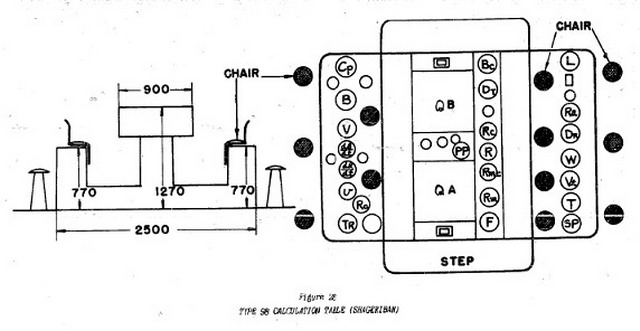

[由于98式射击盘无实物存留,照片也未得见。下圖为USNTMJ根据调查口供简略绘出的98式射击盘立面及平面配置图,操作席共有11个,表盘20多个。]

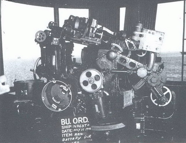

[图说:下图为长门号主炮预备指挥所内的94式方位盘,注意左上方镜筒座上的瞄准镜已被拆下。此类早期英式方位盘安装在多面开窗的固定桅楼内部,方位盘自体旋回,视界不及后方。]

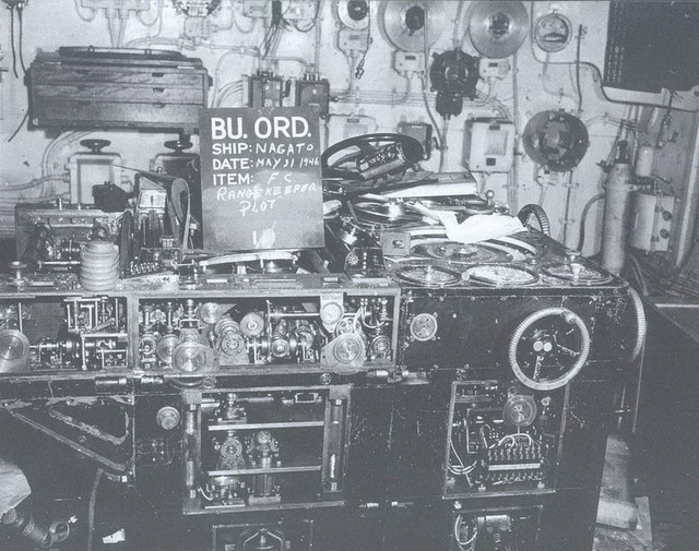

[下图为长门号主炮发令所内的92式射击盘,外板已拆除,可看见内部复杂的齿轮连杆等机械计算结构。上图和本图均为长门号在当作比基尼核爆试验品之前留下的最后纪录,看板上的BU.ORD.代表这些器材是由美海军兵器局负责处置,散乱景象显示里外都曾被彻底研究过。]

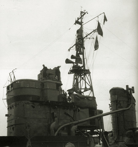

[下图为雪风号,舰桥顶上站姿舰员背后的方塔就是2式方位盘,塔后部横置的管状物为测距仪,桅杆中部两具号筒是22号电探天线。]
