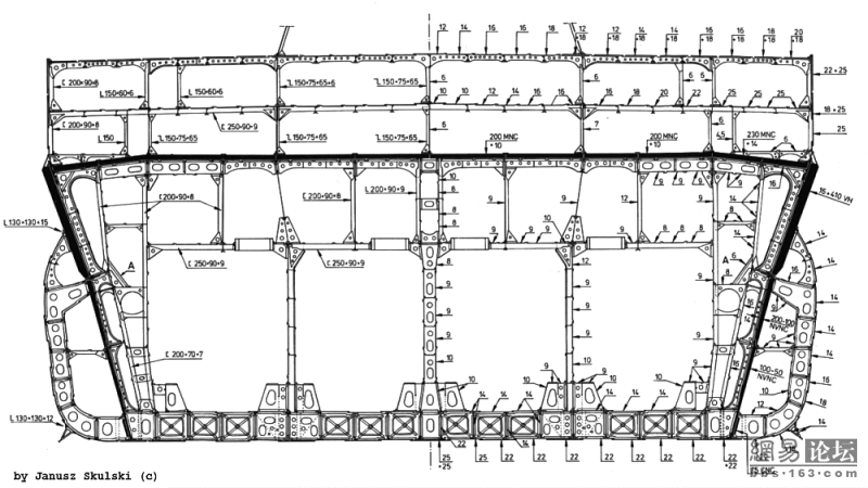

 楼主| 发表于 2014-4-21 17:46 | 显示全部楼层
http://www.warships.com.cn/data/ ... zfyp0r90rr2rqqr.gif
我当时看的是这张图,所以没有看到底部的水平装甲
发表于 2014-4-22 18:58 | 显示全部楼层
zhidanbin 发表于 2014-4-21 17:46
http://www.zhanliejian.com/data/attachment/forum/201302/14/215706qzfyp0r90rr2rqqr.gif
我当时看的是这 ...
坛友viking发的是炮塔下弹药库段的横剖结构,你发出来的这个是轮机舱的横剖结构。
九年服役纪念章
 楼主| 发表于 2014-4-22 22:37 | 显示全部楼层
Henschel 发表于 2014-4-22 18:58
坛友viking发的是炮塔下弹药库段的横剖结构,你发出来的这个是轮机舱的横剖结构。 ...
为什么轮机舱不采用相同的结构呢?因为重量?一部分用,一部分不用,造成结构的不连续,还不如全部不用
发表于 2014-4-22 22:51 | 显示全部楼层
zhidanbin 发表于 2014-4-22 22:37
为什么轮机舱不采用相同的结构呢?因为重量?一部分用,一部分不用,造成结构的不连续,还不如全部不用 ...
因为轮机舱段需要更大的深度来安放设备,同时还有重心和重量的考虑。
发表于 2014-4-22 22:56 | 显示全部楼层
节省装甲重量是原因之一。锅炉舱轮机舱并不是危险源,坏一个就坏一个,最多影响一些航速,而不会危及全船的安全,所以动力舱的防护通常都比弹药库舱弱一等级。
其它还有弹药库布置比较灵活,可以放在最安全的地方,为了避免舰底爆炸比如水雷而引爆弹药库,宜配置底部装甲,并与舰底保持一定距离也就是高度。
而锅炉的高度比较大,像弹药库那样布置就不行了。
战列舰上大厚度装甲板本来就不是连续的,都是有一定尺寸的许多块通过螺钉螺栓(与船体肋骨等结构)连接起来的,动力舱和弹药库舱采用相不相同的结构对“连续性”都不会有影响。

 楼主| 发表于 2014-4-23 09:53 | 显示全部楼层
克虏伯火炮 发表于 2014-4-22 22:56
节省装甲重量是原因之一。锅炉舱轮机舱并不是危险源,坏一个就坏一个,最多影响一些航速,而不会危及全船 ...
谢谢,不过锅炉舱绝对不是不危险,1.0MPA,10T/H的锅炉,如果爆炸,威力相当于100公斤TNT了,这是我们检验教材上的数据。
